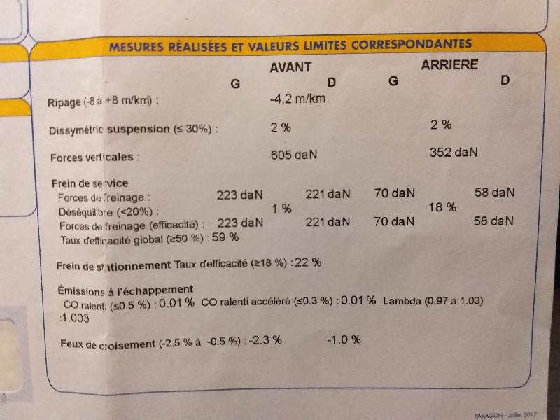

maxdata63 a écrit :Juste les freins que je trouve un peu faible, quelqu'un aurait des valeurs pour comparer à l'avant ?
voila ce que dit le CT de Totomatic (celui de Princesse est dans la boite à gants, et il pleut des cordes)
sachant que je trouve qu'elle a un freinage au top (à voir cependant, car j'ai des lignes concernant les freins arrière) :bien:

Effectivement tes freins arrières sont bien faibles il doit y avoir un soucis. 220 à l'avant effectivement c'est top :bien: , après je ne sais pas si le freinage de la 1.6 n'est pas plus musclé il faudrait voir avec une essence similaire. Mon autre XR et mon ex SR avaient les mêmes résultats que la mienne , aucune ne dépassait 170.
