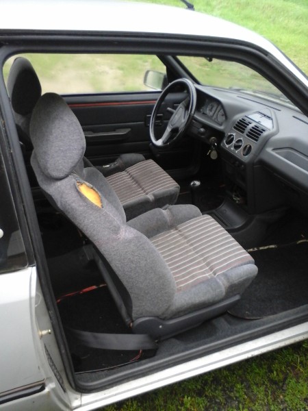

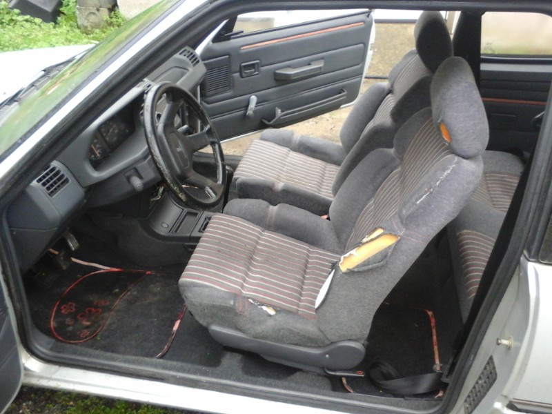

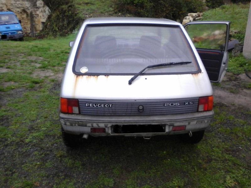

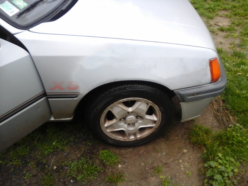

La voiture est enfin dans le garage ! Je pense devoir refaire tout le freinage et aussi les amortisseurs et coupelles, ça claque et la suspension est sèche. Je vais aussi avoir un intermédiaire d'échappement, et sinon, côté mécanique, ça devrait le faire. Par cintre, esthétiquement, je vais devoir trouver à refaire les sièges avant, le volant ( les coutures ont sauté, sinon il est encore chouette) , le hayon a changé et aile avd plus peinture et logo XS de l'aile, et puis remettre jantes d'origine , et on devrait pas être loin du but !! Y'a plus qu'à !! Je mets photos quand j'aurai compris comment faire !!

autre chose je pense que les pare-chocs doivent être beaucoup plus foncés, voire noirs. ça se rattrape avec un produit ou c'est bon à changer ?

Cc, j'ai besoin de vos conseils pour deux choses : mes pare-chocs, ils doivent être gris foncés ou carrément noirs ? Et les rétros, en 87, c'étaient pas ceux-là, si ? Merci d'avance
