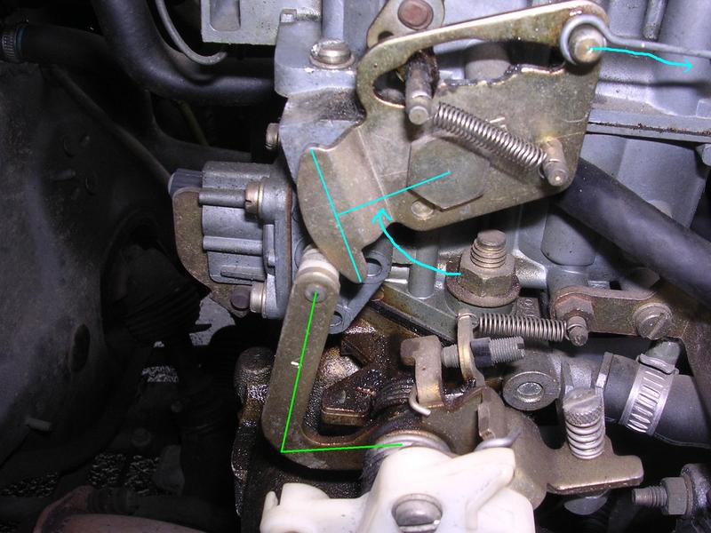

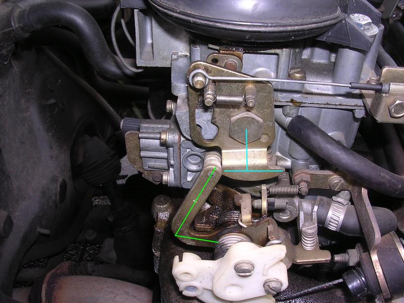

Avec des photos prises directement sur ma 205, c'est plus parlant...
Le levier repéré par un "L" en vert doit être en arrière (côté pare-brise, pas vers le phare) de la came repérée par un "T" en bleu.
Première photo: marche normale (moteur chaud), starter repoussé.
Deuxième photo: le starter tiré pivote la came qui pousse le levier en vert en arrière et ouvre un peu plus le papillon des gaz.
