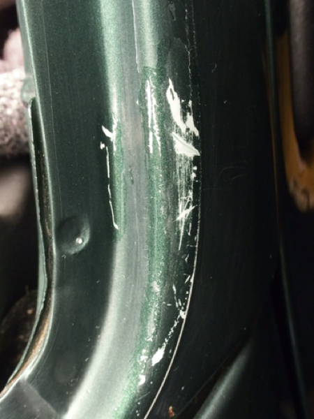

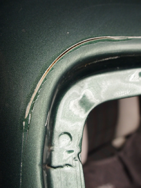

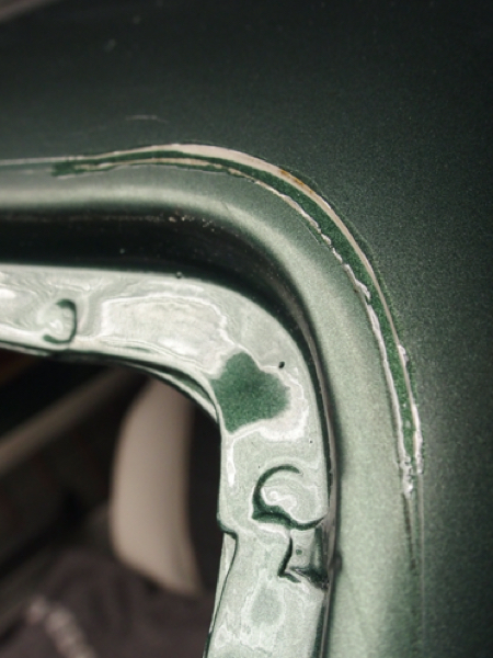

Avant tout ça j'ai traité les points de rouille au Rustol...
... et remis une couche de verni incolore au pinceau sur les zones abimées (pas idéal surement, mais avec ce que j'avais sous la main) :
(c'est moi qui ai fait des dégâts à l'angle inférieur gauche en cherchant à nettoyer sous le joint, pourtant sans avoir eu l'impression d'être bourrin)

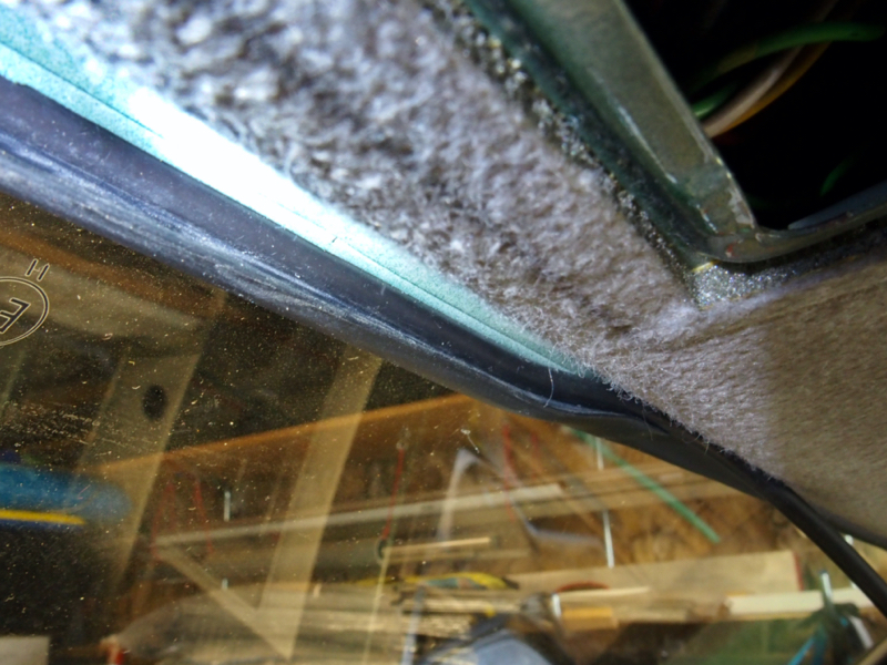

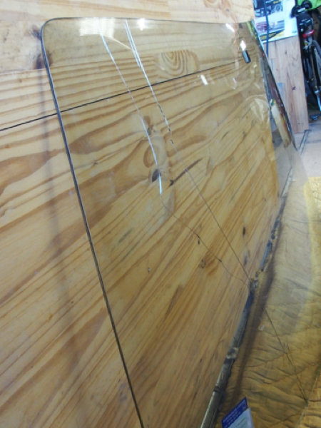

Hier j'ai déposé le pare-brise fendu, sans faire d'autres dégâts.
J'ai utilisé un jonc plastique de récupération servant à coincer les toiles de store dans les rainures métalliques, mis en place petit à petit sous le joint, de proche en proche, de plus en plus profondément, jusqu'à libérer la vitre par le haut.
Et puis tant qu'à ne plus avoir de pare-brise un coup de Polytrol dans les zones difficiles d'accès habituellement :

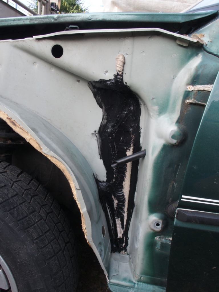

Quelques nouvelles de mes fuites.
Oh rage oh désespoir, le changement de pare-brise n'a rien donné.
Je me suis résolu à démonter l'aile, j'avais fait le tour du reste.

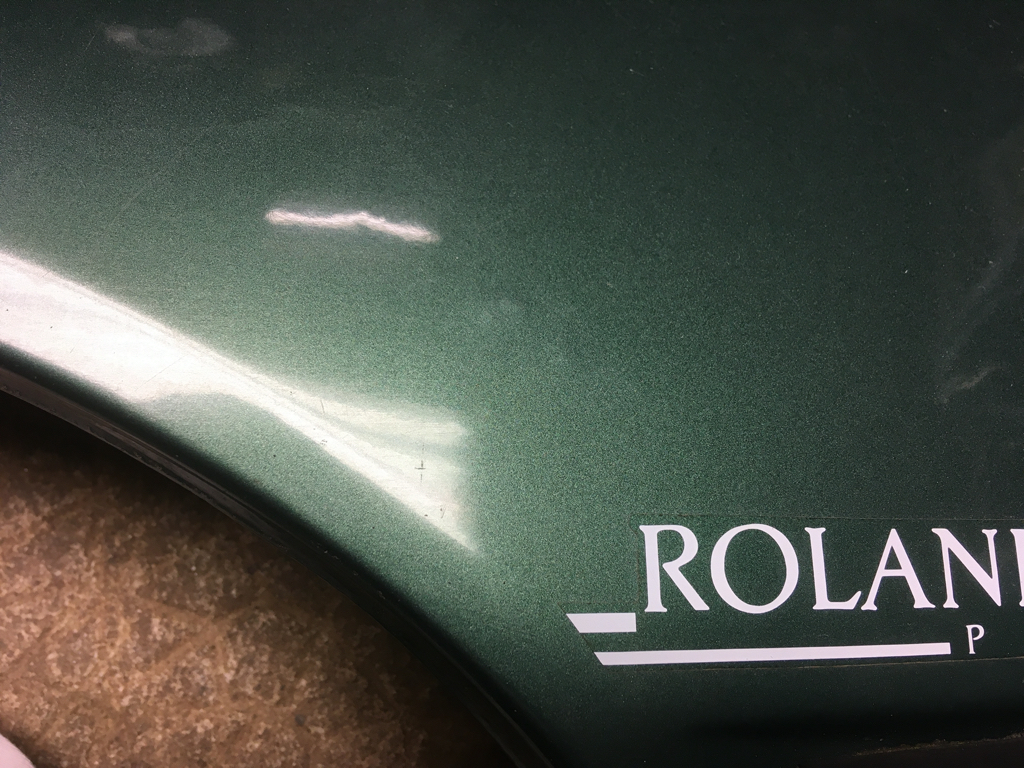

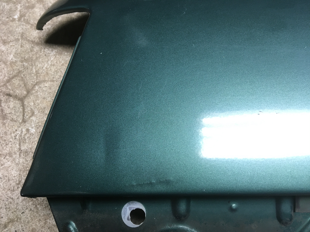

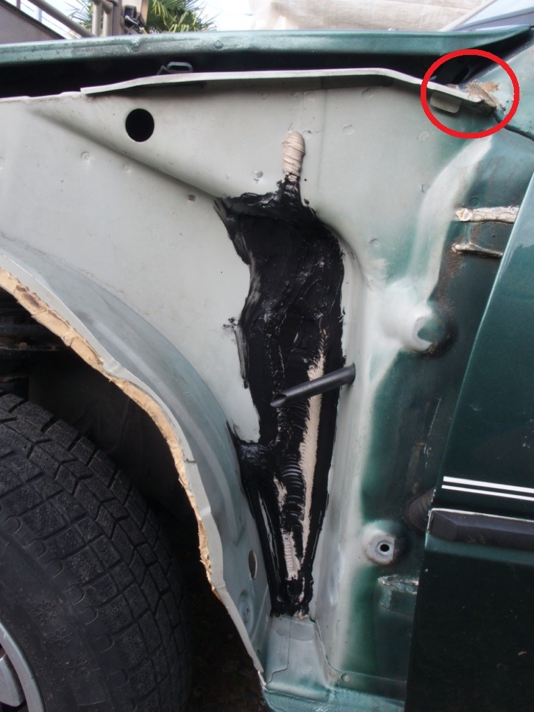

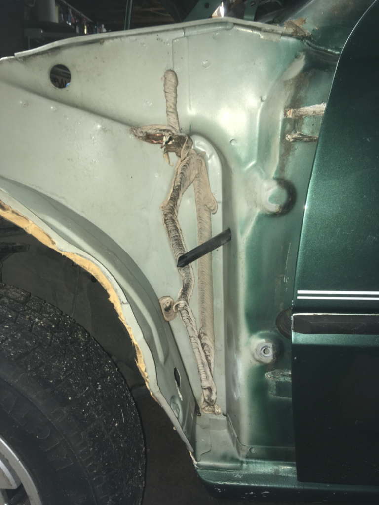

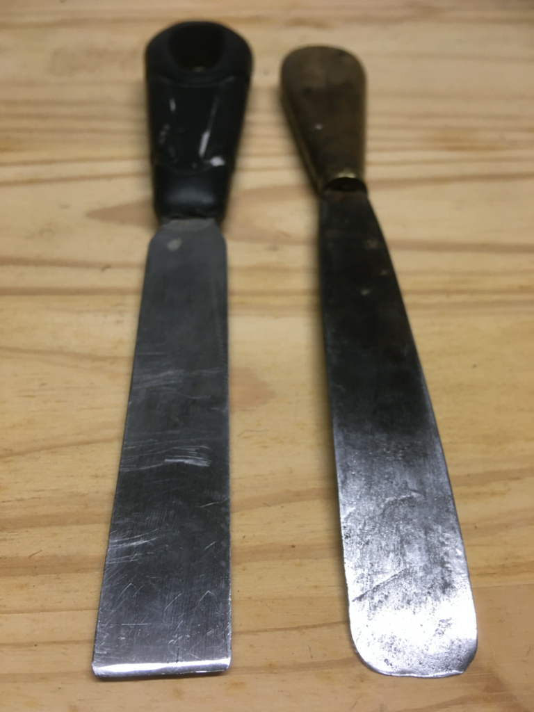

Pas trop de dégâts à déplorer. J'ai utilisé pour couper le joint de colle un couteau à mastiquer assez rigide dont j'avais aiguisé le bout et légèrement arrondi les angles. L'inconvénient est qu'il m'a marqué l'aile depuis l'intérieur à cause de sa rigidité justement. A la fin j'ai utilisé un plus fin et plus souple qui avait plutôt tendance à se tordre en suivant les courbures. Là où je suis triste c'est le moche trait horizontal au niveau du clignotant, j'aurais dû utiliser un outil plus étroit : j'ai fait le bourrin. Le problème c'est que le mastic est dense et qu'il faut forcer justement. Je n'ai pas osé chauffer.
Je me pose 2 questions :
- Est-ce que je vire le bourrelet de mastic pour étancher ?
- Qu'est ce que j'utilise comme produit ? Un blaxonage à la bombe suffit ? (avantage de l'aérosol pour ce qui est de bien combler les trous) J'ai du Sikaflex sous la main, ça pourrait être pas mal ? Ou il me faut un mastic de carrosserie (ça j'ai pas) ?
Messages : 5896

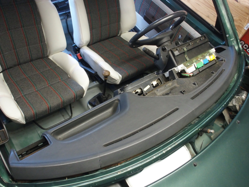

Dommage pour le moteur,ça doit pas être evident à trouver un TU3S :?
Les sièges sont nickels,ils sont passés chez un sellier je suppose ?

Oui je trouve aussi ;)
En effet les sièges viennent juste d'être refaits : c'est beau et ça sent bon !

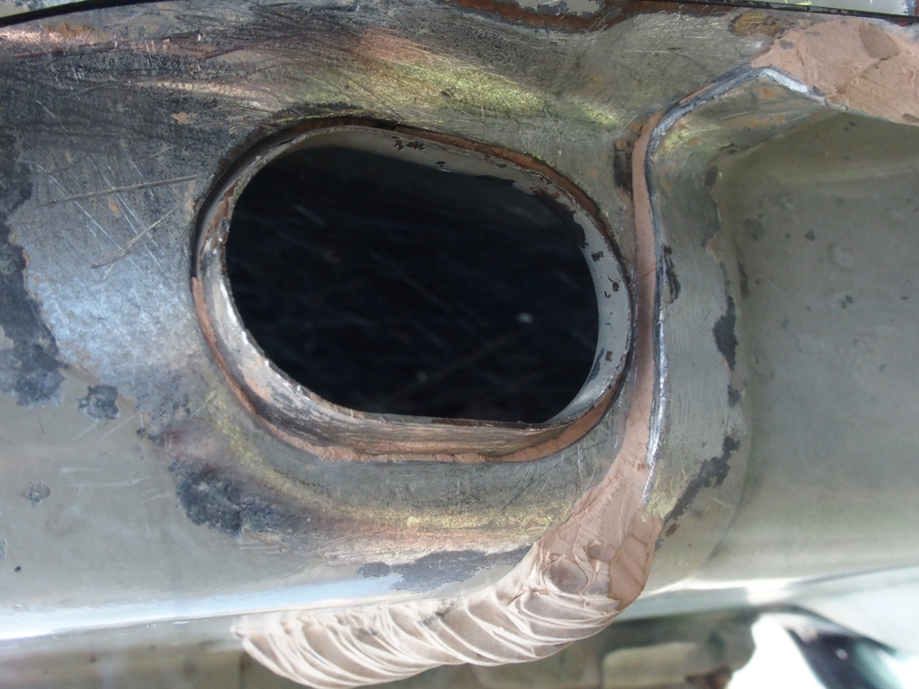

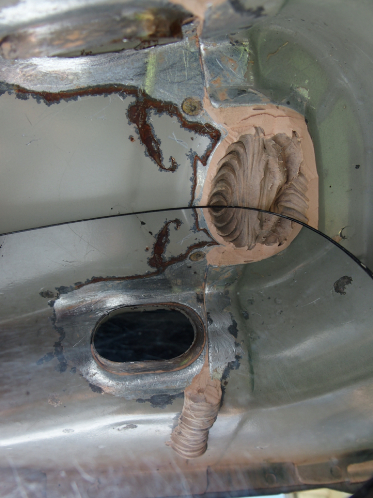

Bon alors j'ai passé un coup de karcher prononcé, trouvé une zone de rouille, enlevé le mastic autour, et de proche en proche fini par déshabiller complètement le trou d'évacuation. Rien de probant visuellement, et je n'arrive pas à arroser de manière suffisamment précise pour être sur que c'est cette zone exactement qui est fautive.
Quoi qu'il en soit, c'est bien sous l'aile qu'est mon entrée d'eau, je la reproduis parfaitement en arrosant.

Salut la compagnie,

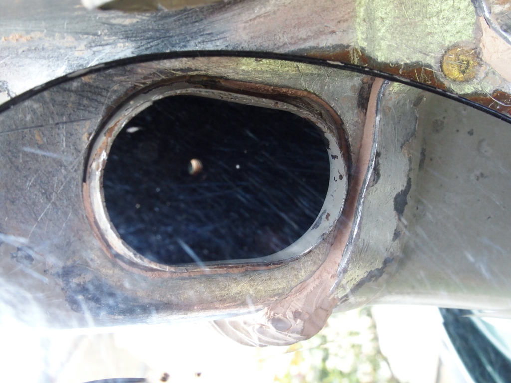

La suite...
J'ai découpé toutes les irrégularités du mastic pour pouvoir étancher proprement, et badigeonné de Sikaflex marine : ben ça rentre encore par le même endroit, elle est tenace cette entrée !

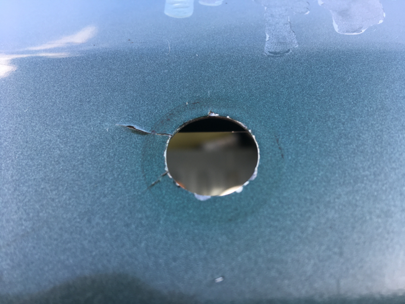

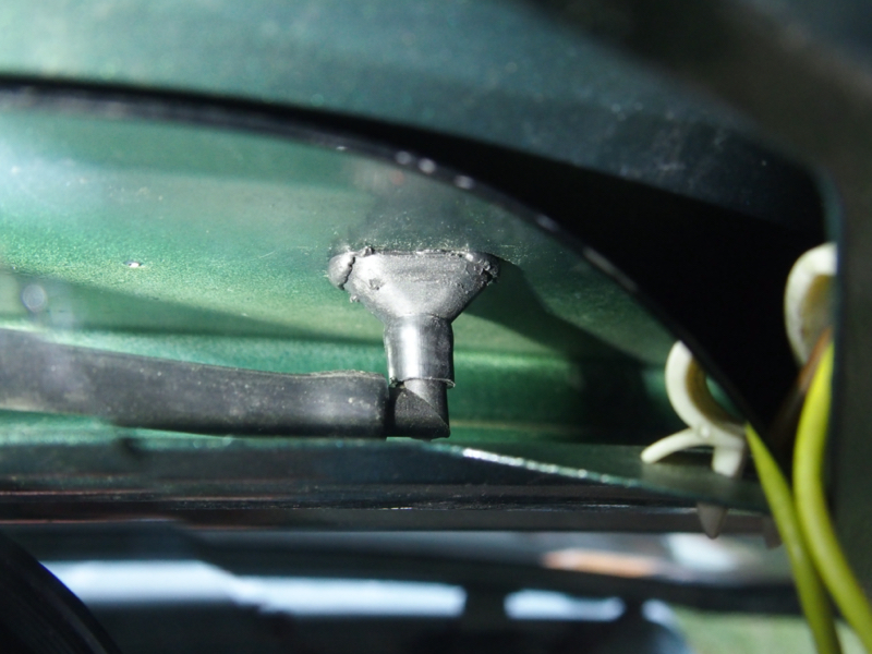

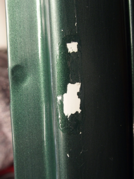

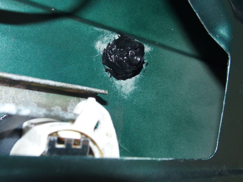

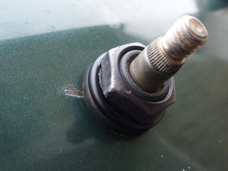

Pour le hayon, les autres entrées classiques, en sus du bouton précédemment fait.

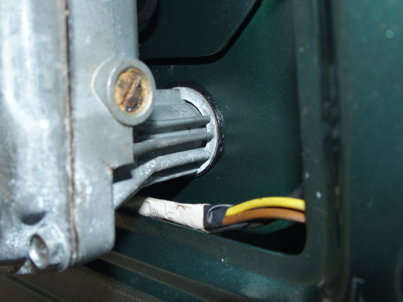

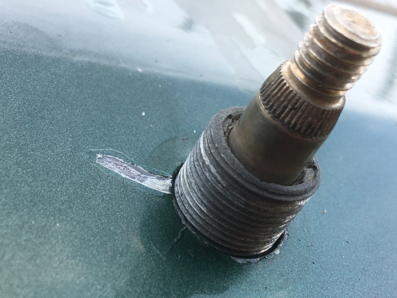

Carrosserie fendue par le moteur d'essuie-glace : j'ai enlevé la peinture écaillée, mis 2 couche de Rustol, et remonté en sillonnant le joint.
Le gicleur de lave-glace :

Messages : 1560
Re: La 205 Roland-Garros de ma grand-mère

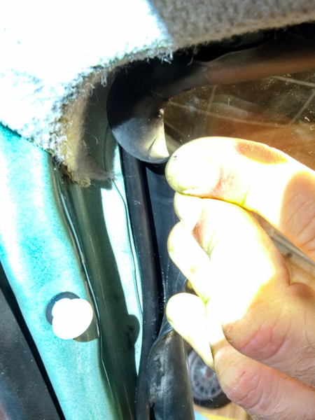

Salut, :)
L'entrée d'eau se fait souvent par ici (voir photo)
A+ :hello:
205 CJ de 1991 - 204000kms
frankr171
Messages : 33
Inscription : sam. 21 mars 2020 20:45
Message par frankr171 »
Oh grand merci, c'était par là que je voulais continuer, tu me confortes dans la direction.
