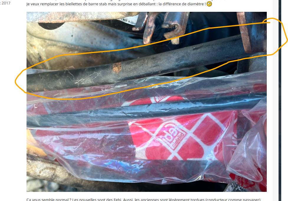

Je veux remplacer les biellettes de barre stab mais surprise en déballant : la différence de diamètre ! :suspect:
Ca vous semble normal ? Les nouvelles sont des Febi. Aussi, les anciennes sont légèrement tordues (conducteur comme passager) alors que les nouvelles sont droites. Vous y voyez un problème ?

Ah, la photo a été tourné... On voit la biellette montée qui n'est pas dans son plastique, et il y a juste à côté la biellette neuve, encore dans son emballage mais on peut voir à travers la biellette à côté de celle en place !
Si tu tournes la photo de 90° en sens antihoraire, tu verras la grosse barre c'est la biellette en place.
Je ne comprends toujours pas et je n'arrive pas à reconnaitre les photos mais je vais te répondre par rapport à ce que j'ai déjà fait et si c'est la biellette qui se positionne entre l'amortisseur et la barre stabilisatrice,non ce n'est pas normal pour les anciennes et pour les nouvelles c'est normal.

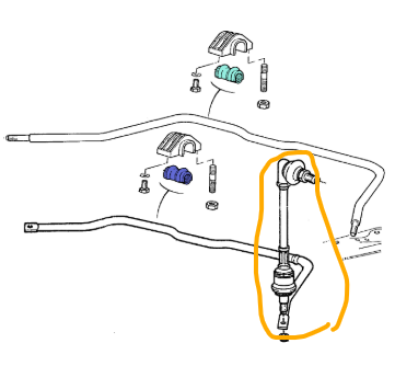

En supposant que tu parles de la biellette qu'on peut voir ici,je ne connais pas très bien le train avant des 205 TD/205 GTI mais j'ai déjà fait cela sur une 306 HDI :
http://prepparts.free.fr/technique/technique4.html

xadboy a écrit : ↑ven. 18 juil. 2025 10:18 Je ne comprends toujours pas et je n'arrive pas à reconnaitre les photos mais je vais te répondre par rapport à ce que j'ai déjà fait et si c'est la biellette qui se positionne entre l'amortisseur et la barre stabilisatrice,non ce n'est pas normal pour les anciennes et pour les nouvelles c'est normal.
Ce que l'on voit sur la photo à gauche, c'est la biellette de barre stab, comme entourée (photo prise sur ton lien)
Entourée sur la capture d'écran, la même pièce. On devine des graviers en bas à gauche de la photo, afin de comprendre le sens original
Et à droite (ou en-dessous, étant donné le sens de la photo) de ce qui est entouré sur la capture d'écran de la photo, on voit la biellette neuve, emballée !

J'ai été voir sur les différents site et il existe un seul modèle qui est un montage commun sur les 205 TD/GTI/Visa GTI et dérivés,c'est bien la référence 11422 en Febi Bilstein,ici on dit que le diamètre est 10 mm:
https://www.serie04.com/fr/train-avant/ ... 49796.html
Chez nous en 306,je dis nous car je roule en 306 HDI,on a deux choix en plastique ou en ferraille,moi d'origine c'est du plastique donc j'ai mis pareil,par contre je ne sais pas pourquoi ton diamètre est différent ?
On est d'accord que l'on parle de cette pièce,ici c'est sur une 309 mais montage quasiment identique sur ta 205:

Au niveau des biellette de barre stab c’est selon le bon vouloir de l’equipementier . Comme ce sont techniquement 2 rotules sur une tige en fer ils font ce qu’ils veulent donc réduction du diamètre, changement de l’alliage etc.
Tu n’as que des grandes marques en général qui les refont à l’identique ( ex : Lempforder).
Febi ça va de toute façon ce n’est pas très grave

Super, merci des réponses ! J'ai donc la bonne référence, quel soulagement. Je vais monter ça aujourd'hui et je verrais bien ce que ça donne sur route. xadboy, oui c'est effectivement cette pièce là !
