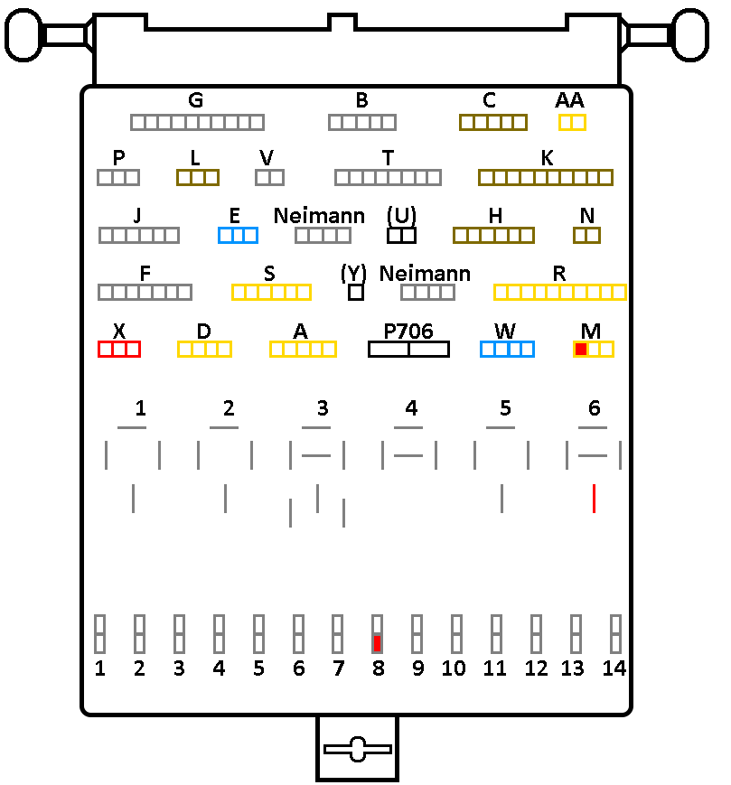

De mémoire c'est pas vraiment fait pour être démonté plus que ça. Il faudrait une bonne pompe à dessouder et de la patience pour avoir une chance de déposer les plaques.
Si pour X raisons une platine injection est inutilisable il doit être possible de dessouder le circuit de la pompe à essence pour le remettre sur une platine basique. La liaison entre prise et fusible ne se fait pas via les plaques mais par deux bandes de cuivre.
Faute de platine injection donneuse il faudrait essayer avec une platine basique pour les connecteurs et du fil pour remplacer les bandes.

Panne trouvée, ça venait bien de la liaison entre le fusible F8 et la fiche 706M.

pense aussi à vérifier la continuité entre F8 et le relais 4, comme c'est sur le même circuit :bien:
circuit +12 permanent :
circuit protégé par F8 :
