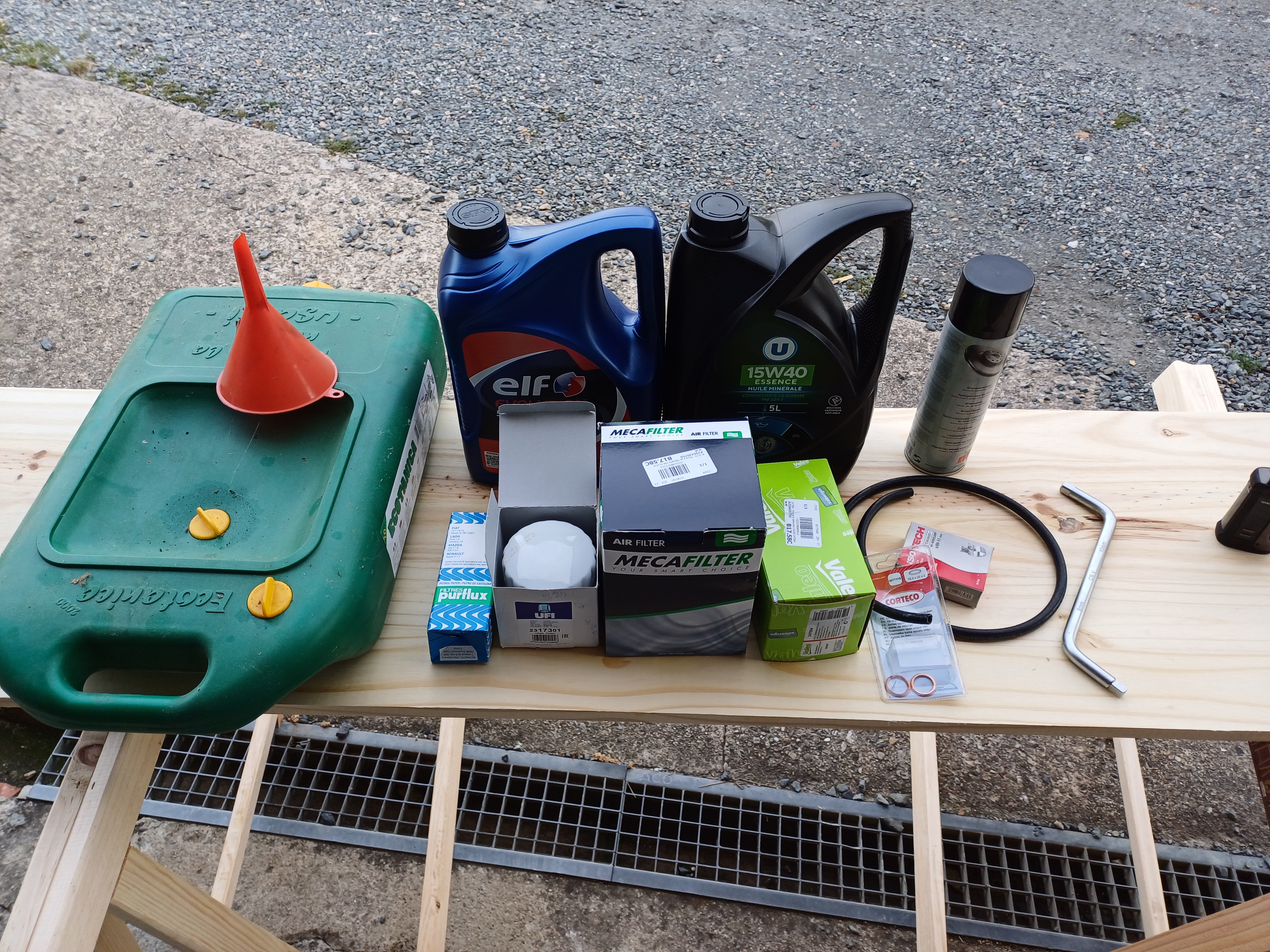

Voilà donc le matos :
Bon, filtre à huile, à air, huile ELF ne serviront pas de suite. J'en aurais l'utilité dans une semaine pour la vidange après rinçage mais je ne pense pas qu'il soit nécessaire d'expliquer la marche à suivre pour faire une vidange ici :gene:

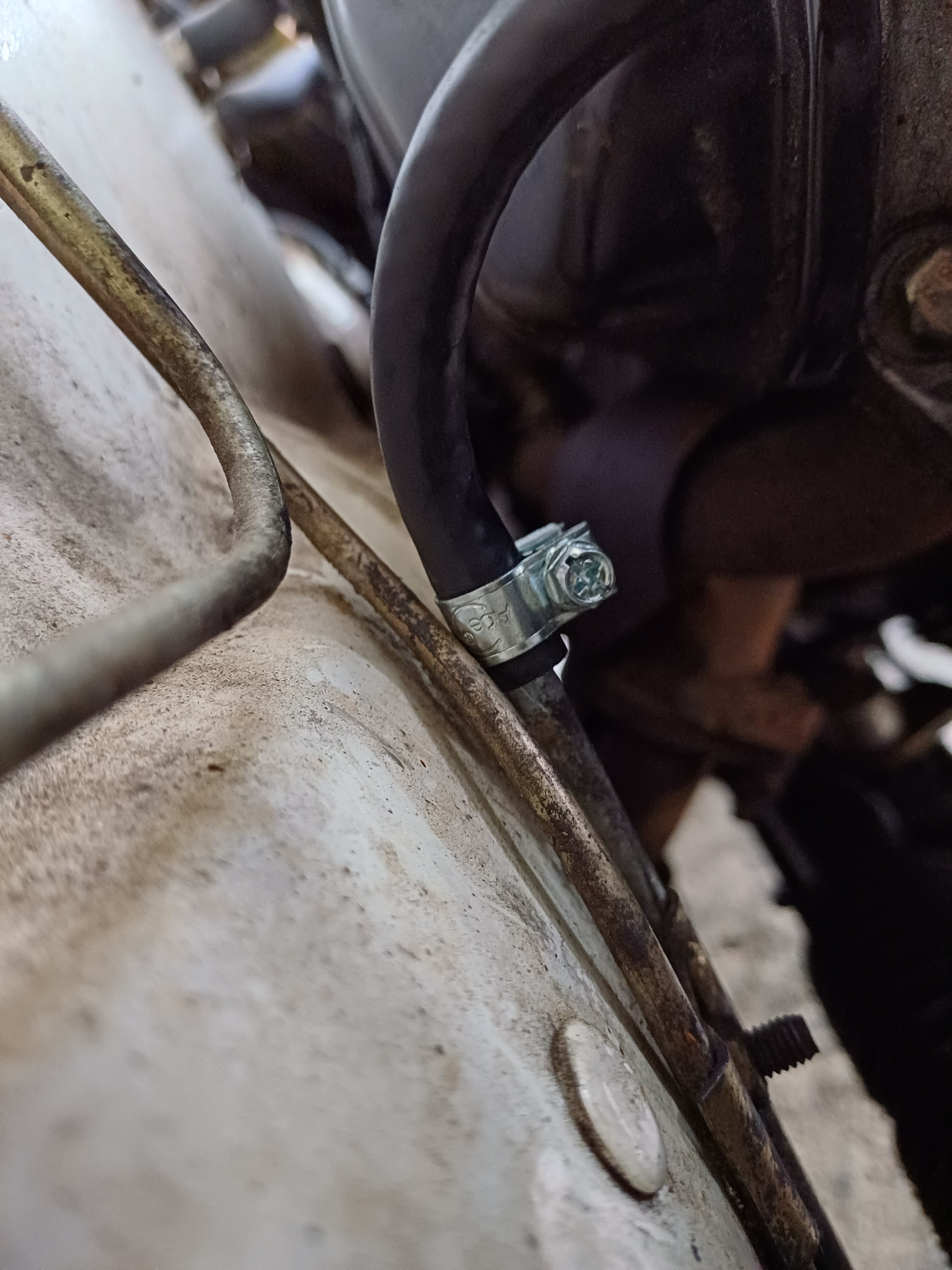

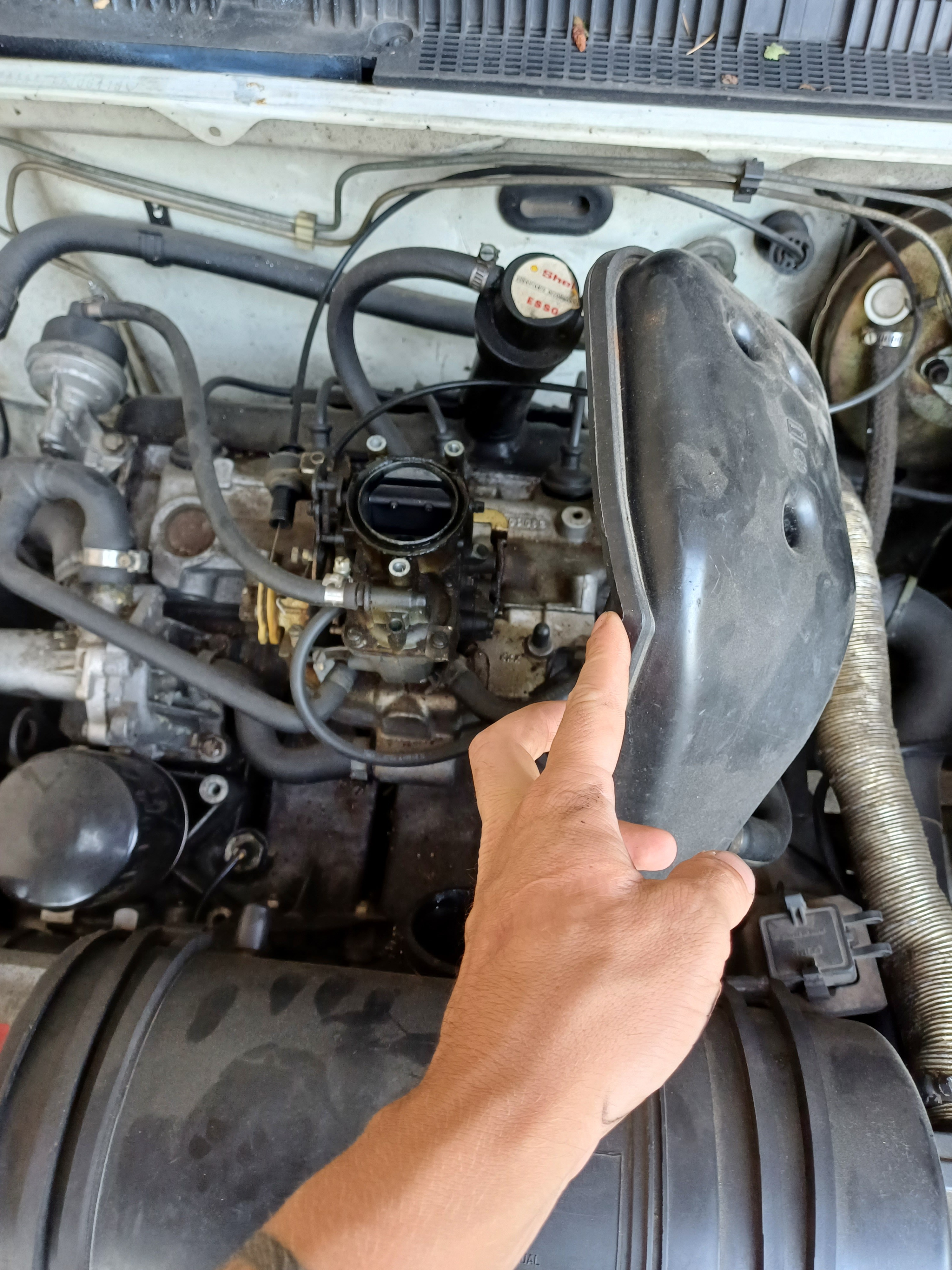

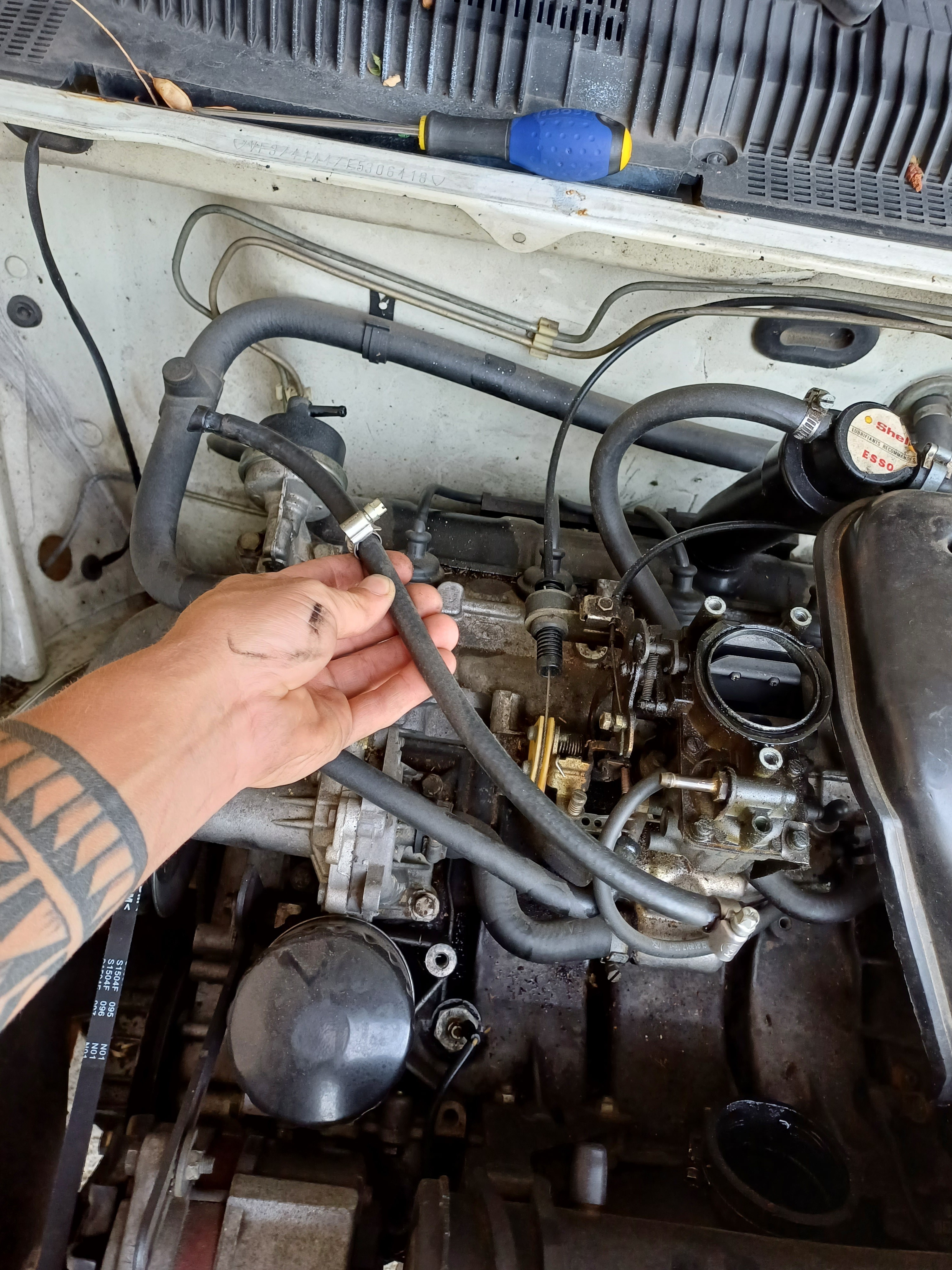

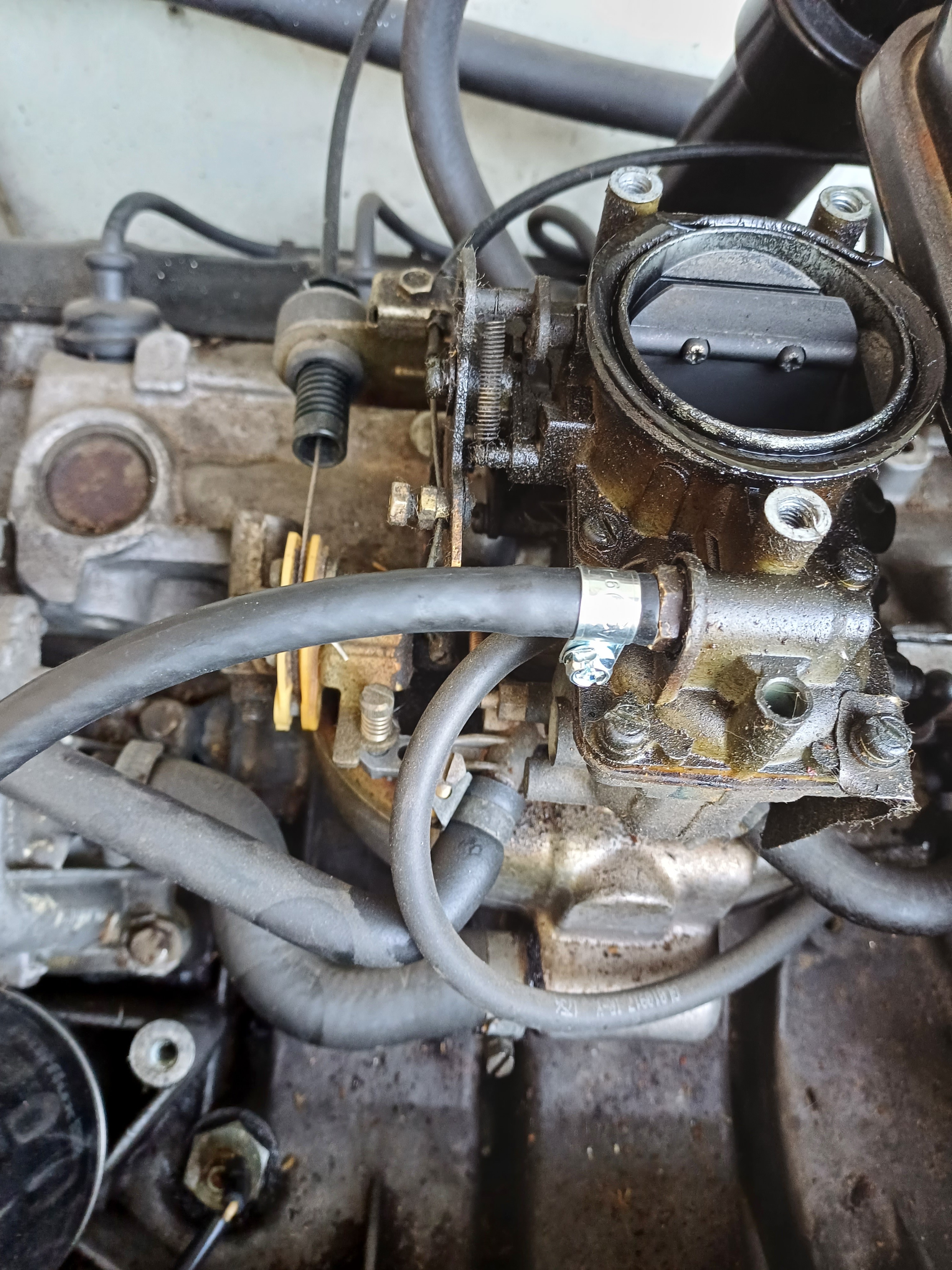

J'ai commencé par démonter les durites comme je souhaites les changer. Pour accéder à celle qui est branchée sur le carbu, il suffit de dévisser la tête (3 vis)
Voilà l'accès :
Bon les durites n'étaient pas en mauvais état mais bon, ça ne mange pas de pain. NB : les durites montées étaient du 6mm. J'ai mis du 5mm comme préconisé plus haut comme mon revendeur n'avait pas de 5,5mm. Je spoil mais ça n'a pas eu d'incidence négative :langue3:

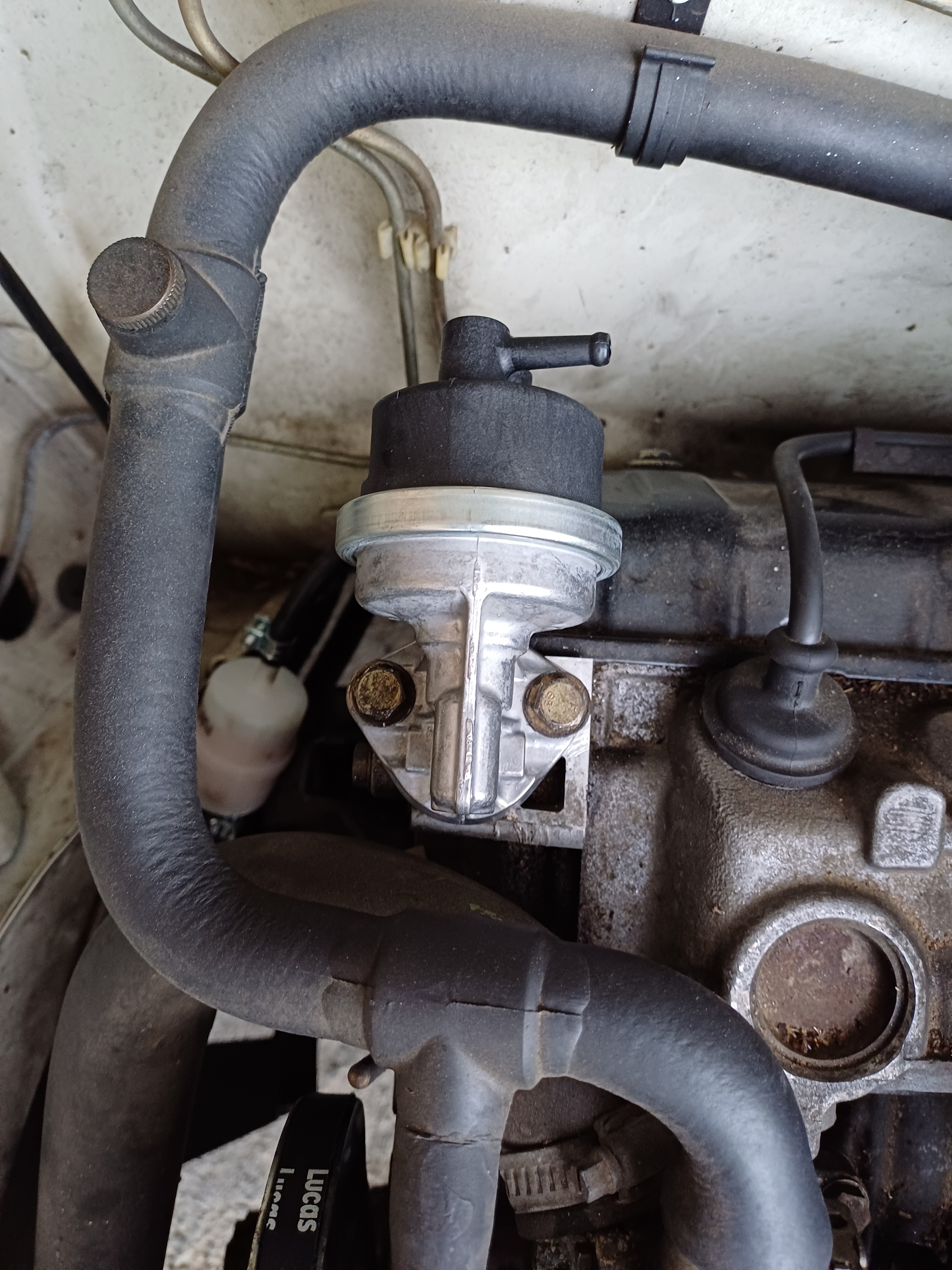

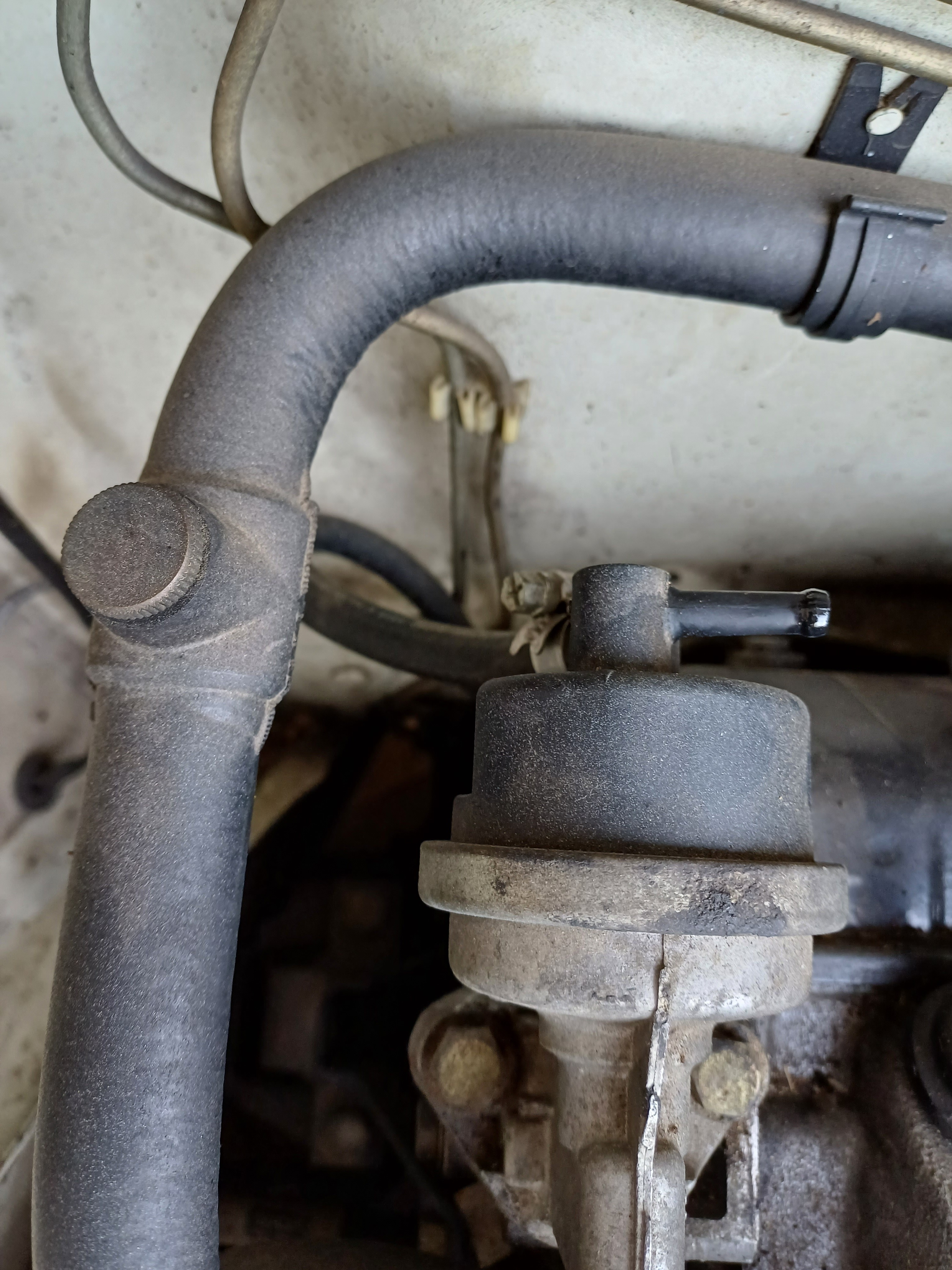

On dégage les durites de l'ancienne pompe :

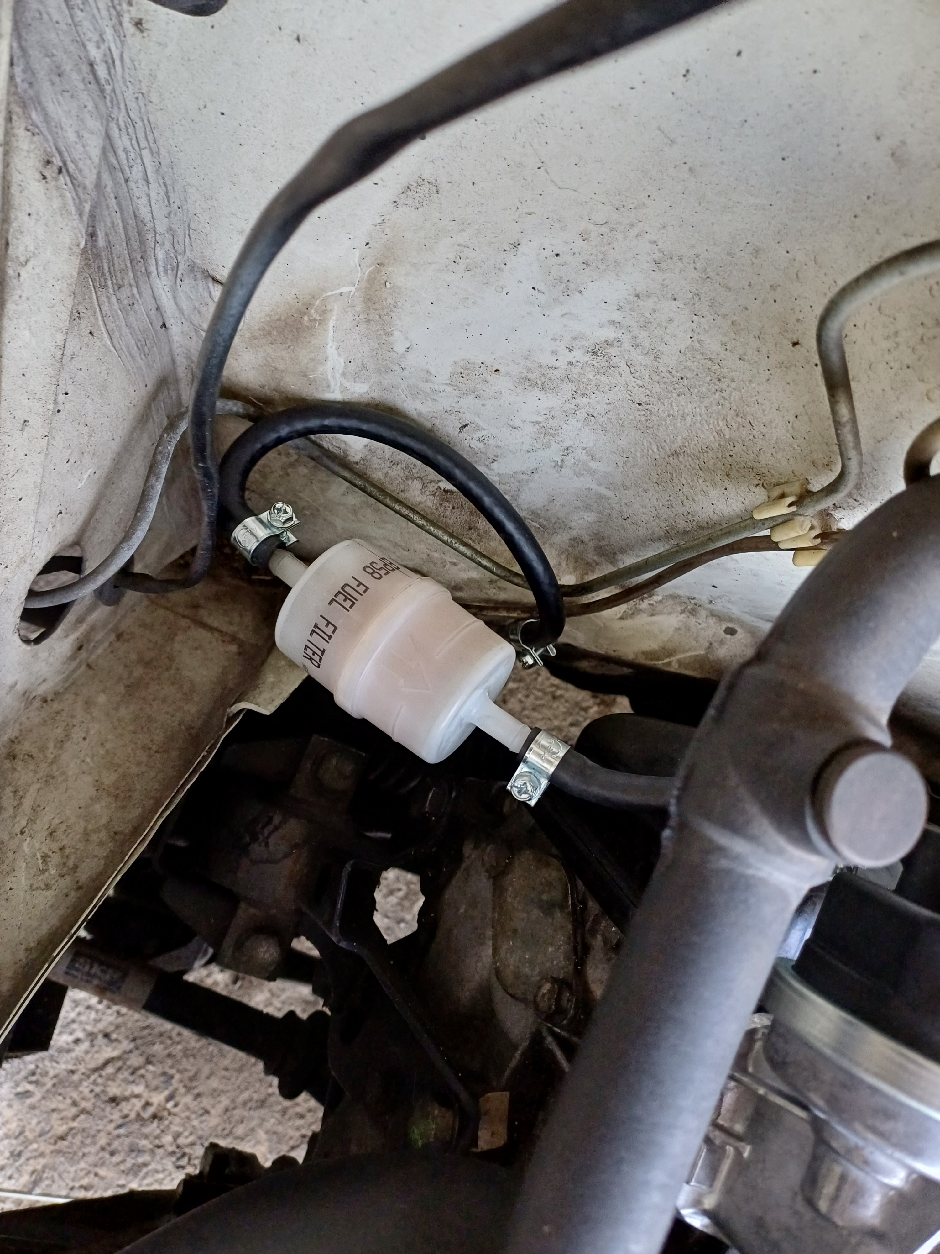

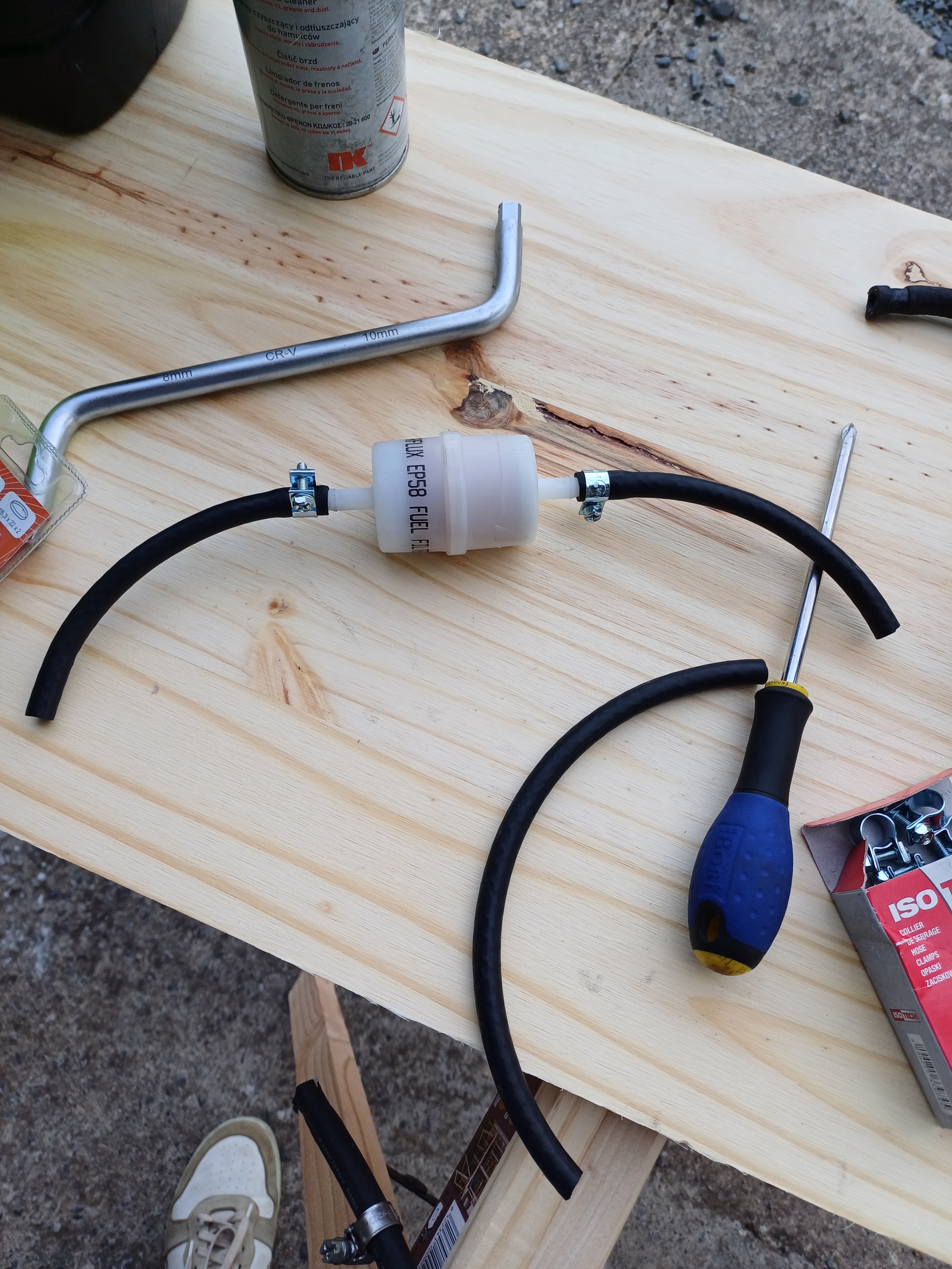

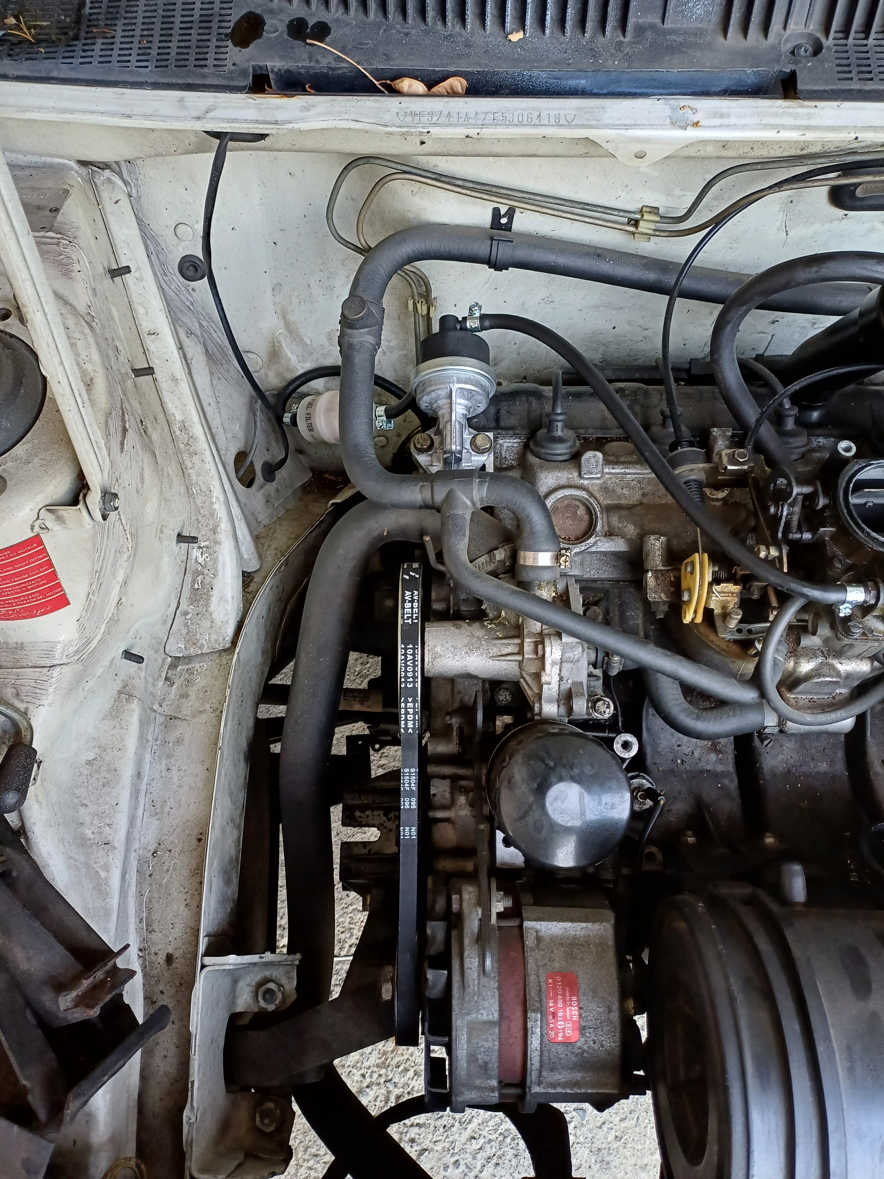

Une fois tout démonté, on prépare l'installation du filtre à essence. Deux bouts de durites et des colliers de serrage :)

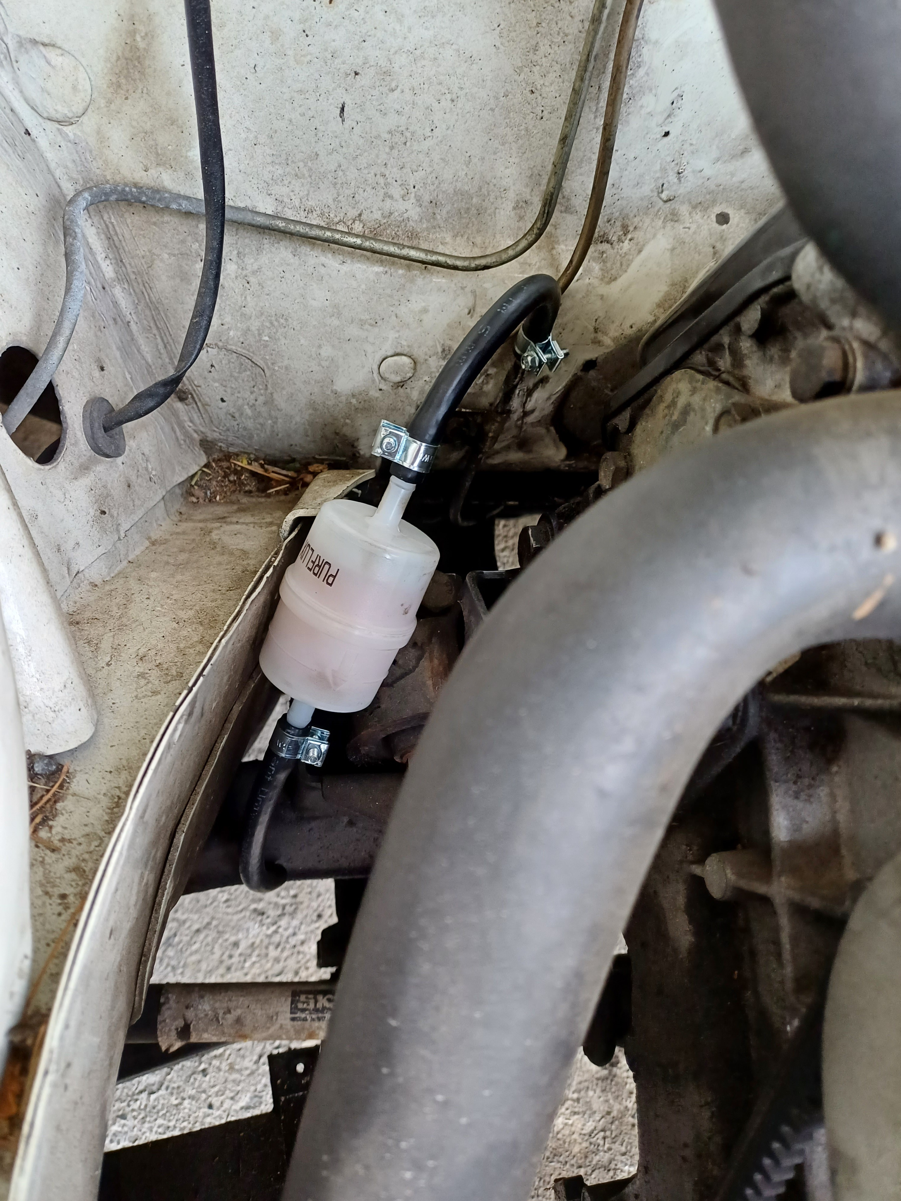

On fait bien attention à la flèflèche sur le filtre qui indique le sens de circulation du carburant et on la positionne en fonction après l'arrivée d'essence sous le capot :
J'en ai profité pour remplacer tous les colliers de serrage par des neufs. On remarque sur la photo que les durites que j'ai coupé sont en contraintes autour du filtre à essence. J'ai donc rallongé la taille pour donner plus de flexibilité (j'aurais bien fait encore plus long que sur les photos en dessous mais mon fournisseur n'avait plus que une chute de 80cm :oops: , ce sera à faire à la prochaine vidange).

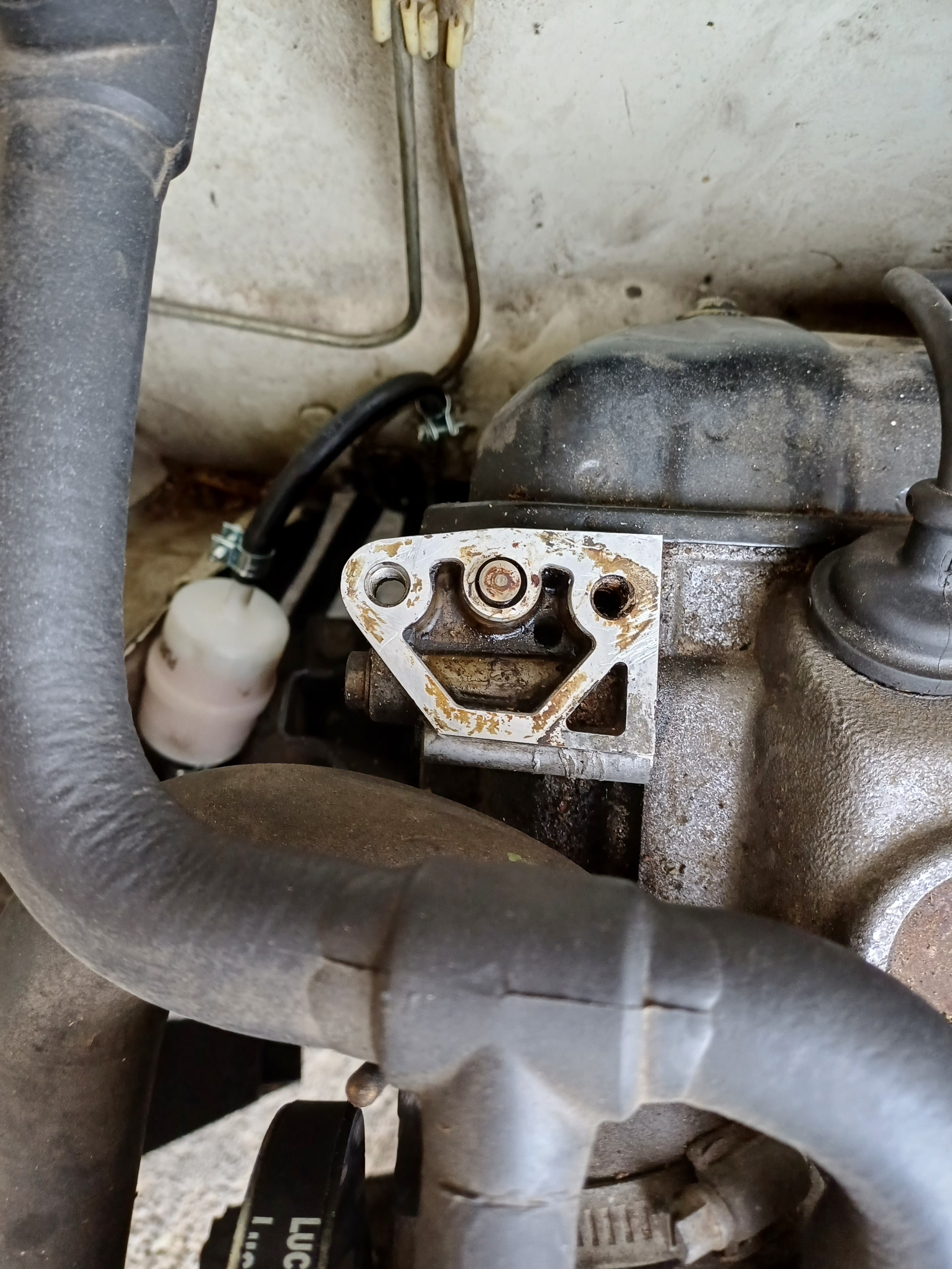

Ensuite je suis passé à la pompe. J'ai enlevé les deux vis et retirer l'ancienne.
Là où je n'ai pas été très bon c'est sur le nettoyage du plan de joint. J'ai essayé pas mal de choses mais ayant peur d'abimer le surfaçage, j'ai laissé quelques zone pas très bien nettoyées. Un petit avant-après :
Avant :
Après :

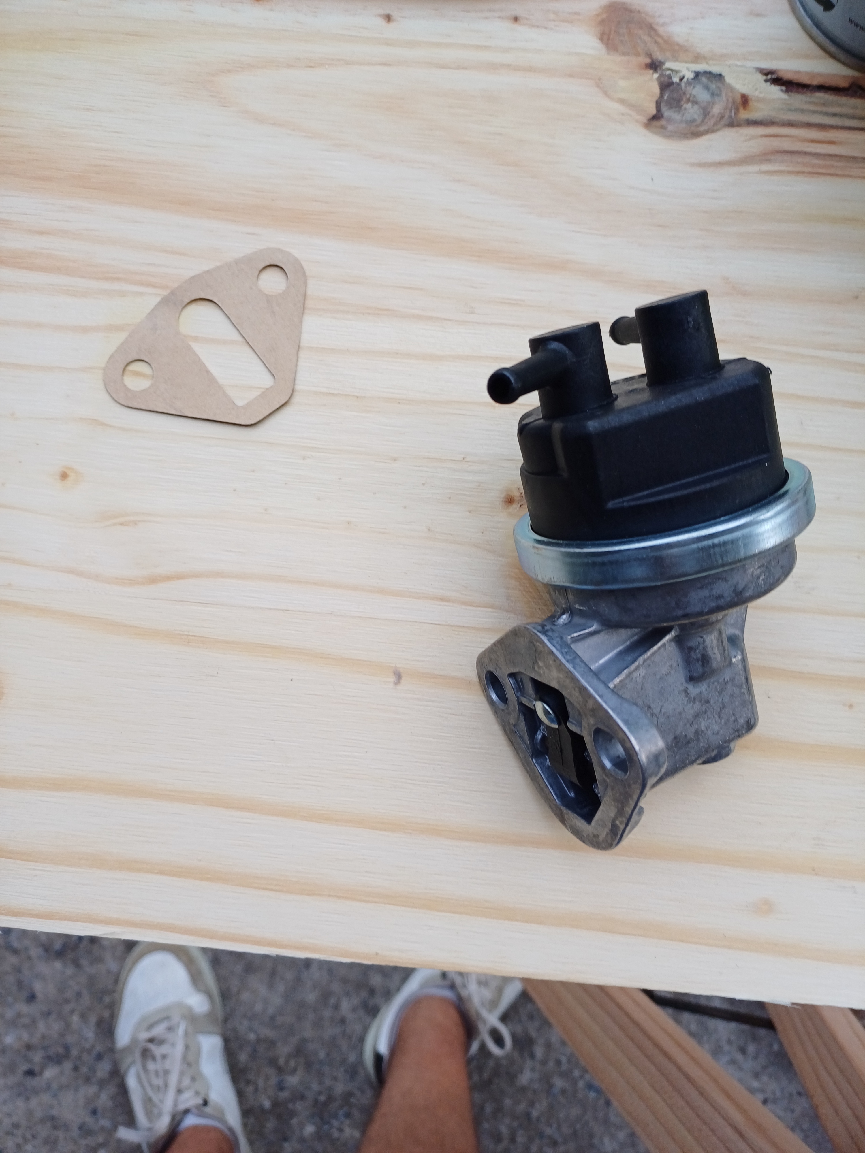

Ensuite on prends la nouvelle pompe et son nouveau joint cartonné :
Je n'ai pas huilé le joint par peur de faire une bêtise (trop l'imbiber ou autre gaffe, comme apparemment ça ne gêne "que" lors du démontage, j'ai jouer la carte de la sécurité ne voulant pas endommager mon joint)
On monte tout ça et on branche toutes les durites, voilà ce que ça donne :
Une fois cela fait, un petit coup de clef. Là j'ai été surpris, je m'attendais à ce qu'elle ai un peu de mal mais non au contraire, après une semaine sans rouler elle a démarré au quart de tour, comme elle ne l'avait jamais fait ! J'ai remarqué sur l'ancienne pompe que en plus du problème d'étanchéité, la culbute était très très très usagée... Le pion qui sur la nouvelle est une belle demi sphère était plus un cylindre très imparfait et plat.

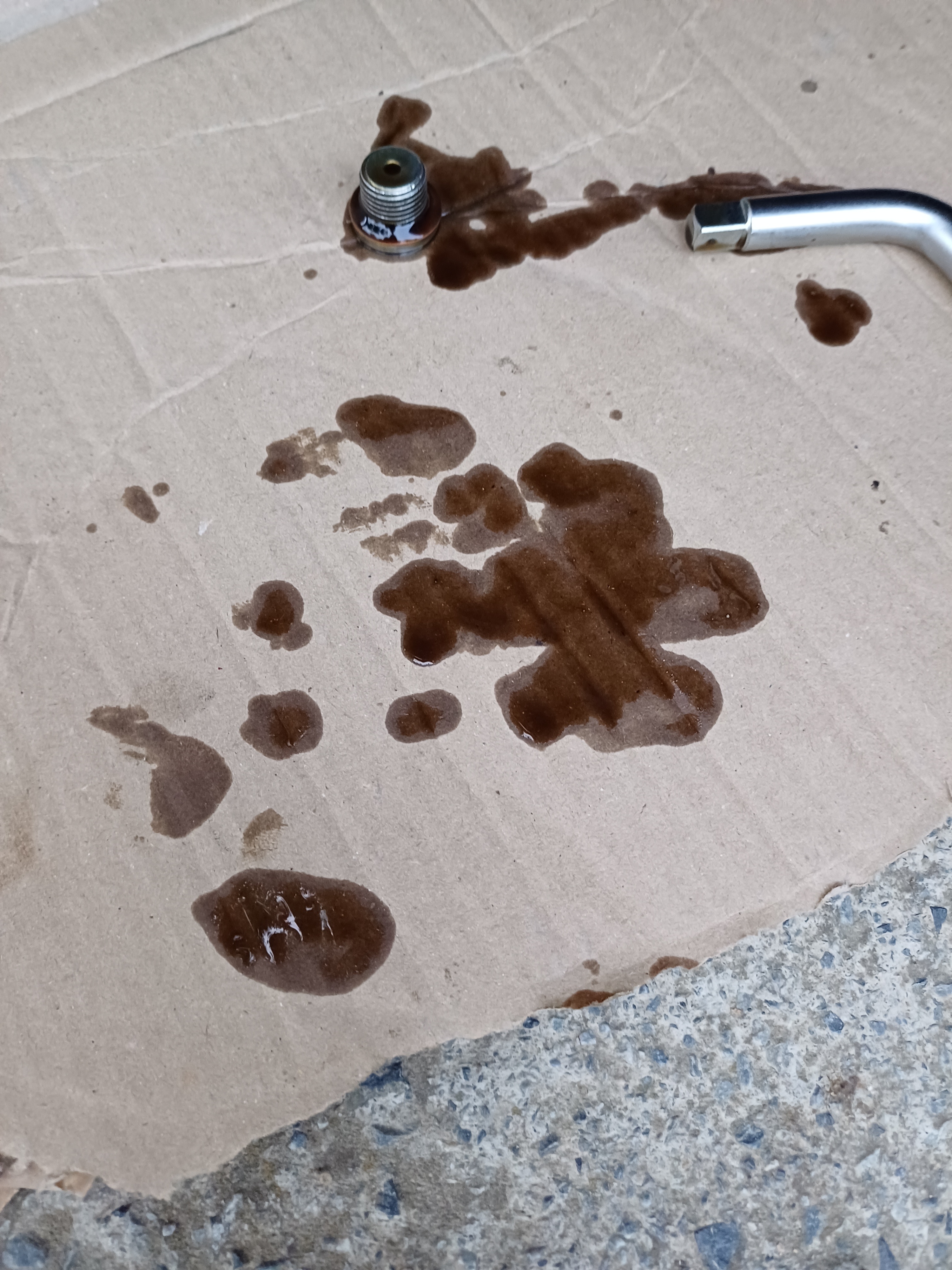

Ensuite dernière étape, vidange et remplissage avec de l'huile de rinçage (j'ai pris de la marque super U mais bon, c'était à quelques euros près le même prix que la elf).
On voit sur le carton que l'huile est quand même bien chargée d'essence aux trainées autour des gouttes :
