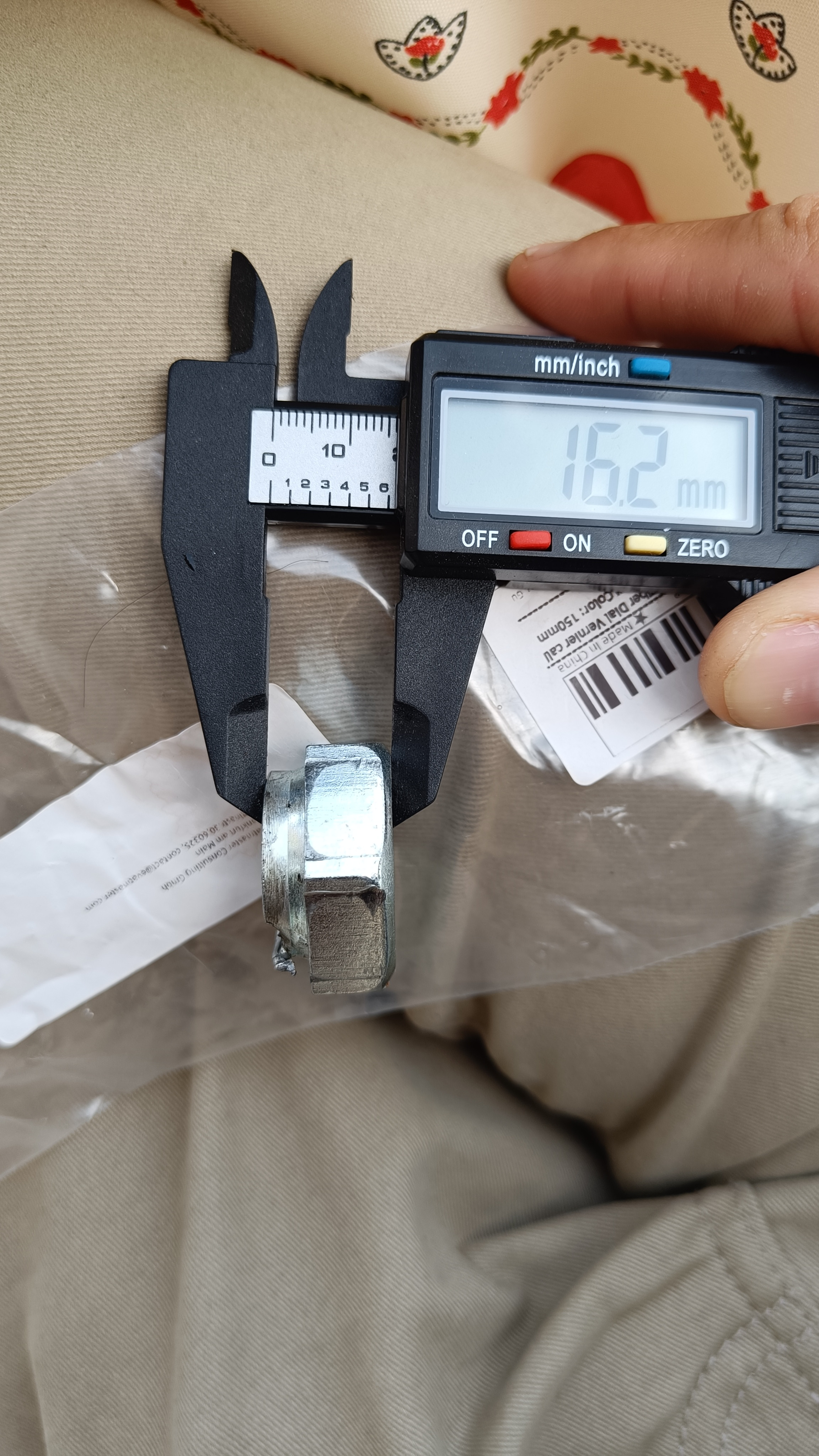

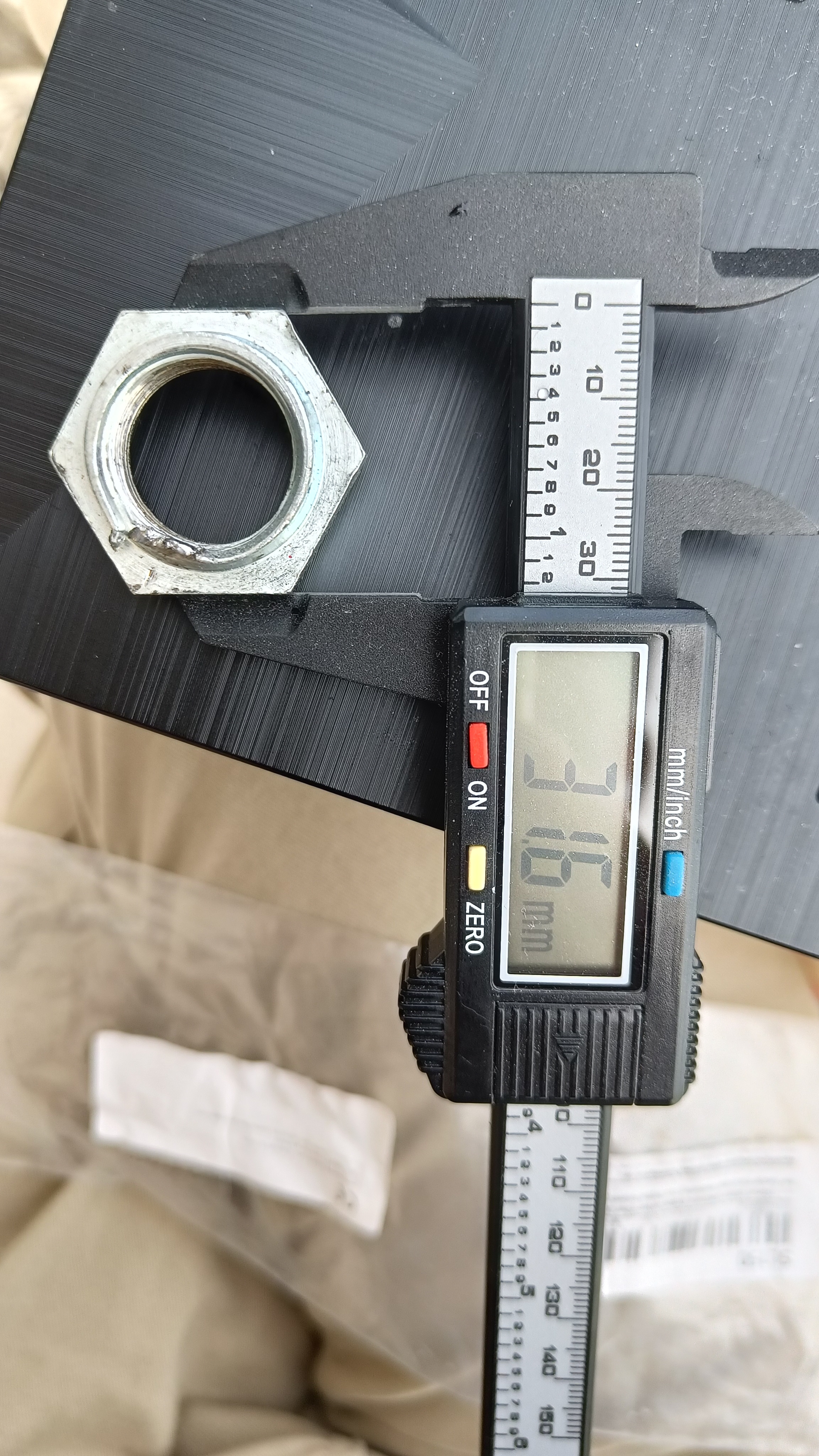

Bon par contre j'ai un problème d'écrou de moyen arrière.
Les deux écrous devaient être livré avec les machoires de frein. J'ai eu confirmation par Oscaro. Je ne l'ai as pas eu avec...
Donc Oscaro me propose de renvoyer les machoirs, pour ensuite avoir un remboursement. Ils ne les vendent pas seules. Donc c'est mort je ne m'amuse pas a démonter les machoires et encore moins à attendre qu'ils me réceptionne mon colis, me renvoient le bon etc. J'ai déjà attendu 10 jours pour recevoir mes machoires (c'est le délai de livraison d'AliExpress quand même...).
Donc il faut que je trouve deux écrous de moyeux arrières... C'est coton à priori.
J'ai demandé à youngtimersclassic.com + unedesauvee.com + alepoc.shop
ils n'ont pas ça de disponible :'(
Je n'ai pas de casse auto proche de chez moi.
Quelqu'un aurait une idée de comment je peux me dépatouiller pour trouver ces 2 écrous SVP ?

Tu trouveras l'écrou chez Peugeot/Citroen directement, référence 6935.41 et doit couter dans les 3€ pièce :)

il est aussi semble t'il sur ce site : https://www.cipere.fr/fr/Peugeot/205/fr ... e+moyeu+ar
il y a aussi la solution de depanage de remonter les anciens écrous, en inversant les deux cotés, ça a des chances de pas tomber en face de l'encoche à sertir!

L'Aventure Peugeot en vend aussi, plus cher que chez Cipere. A voir suivant les frais de livraison, sachant qu'en tout cas, l'expedition est rapide avec l'Aventure.
https://www.boutique-laventure-associat ... frein.html

J'ai appelé 3x un garage peugeot pour avoir confirmation de sa part que je pouvais bien débouler chez lui pour lui commander une pièce avec la référence en main lol, je n'ai jamais fait ça. Avant de lire ce forum je ne savais même pas qu'on pouvait acheter des pièces chez les concessionnaires/garages de la marques. Bon pas de réponse aujourd'hui, j'y vais demain avec la référence donné.
Si ça ne marche pas, je les commanderai sur l'aventure (je viens de comparer avec les fdp c'est quelques euros moins cher que cipere).
Merci encore =)

Je pense que la recherche de ces fameux écrous référence 6935.41 va bien se passer car en réalité ce produit est toujours fabriqué par de nombreux équipementiers.
En tapant OEN 693541 dans la barre de recherche autodoc, on trouve vraiment de nombreux résultats, dont voici les moins chers:

je viens de recevoir mes écrous freins. Je vais voir ce que ça donne.
