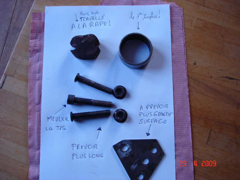

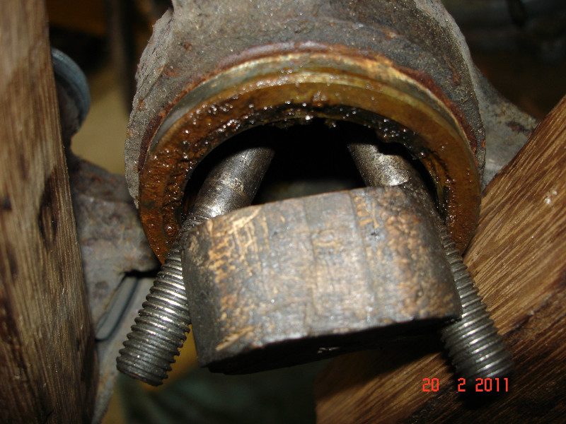

bonjour,
j'avais fait çà:
les têtes meulées de mes vis viennent chercher par derriere le roulement , il y a un espace de 2 mm environ.
Cà, c'était pour pas risquer de marquer la portée de la traverse, mais j'ai aussi utilisé un pointeau que j'ai meulé avec un plat un peu comme une gouge, que j'ai inséré entre la traverse et le roulement, donc je détruis le roulement.

Pourquoi tu as meulé la tête des deux vis?
205 GTI de 1988 - 265000kms
205 GT de 1991 - 155000kms
Couleur: Beige ténéré (M0DE)
205 GL de 1988 - 205205kms
two five
Messages : 2436
Localisation : 43 haute loire
Re: [DIR-Fiche] Réfection de train arrière
Message par two five »
Maximus a écrit :Pas con, a voir :bien:
parce que çà correspond juste à cet espace de 2 mm environ qu'il y a au fond entre la traverse et le roulement, ça ce comprend le mieux sur la dernière photo que j'ai mise.
