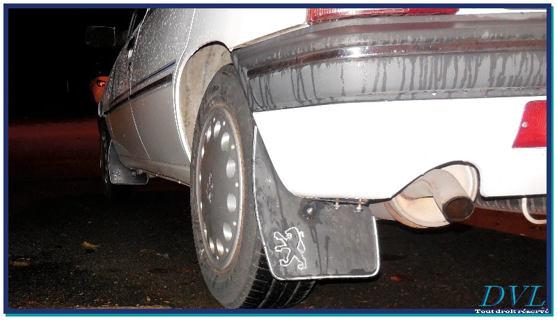

Les bavettes
Bonjour à tous et toutes! :hello:
Accessoire d’origine Peugeot, disponible sur catalogue. :rirejaune:
Il faut juste faire attention au fait que sur GTI les bavettes avant montent plus haut, et donc les fixations ne sont pas les mêmes.
Au départ ce n’était pas l’une de mes options prioritaires…
Mais l’occasion d’en acheter un kit complet à un prix intéressant s’est présentée !
:mrgreen:
La négociation fût ardue, le vendeur souhaitant que l’acheteur vienne les chercher et les démonter.
Les photos de l’annonce :
Au final le vendeur fort aimable a accepté de les expédier et a même pris le temps de les nettoyer au jet haute pression pour m’envoyer des photos :

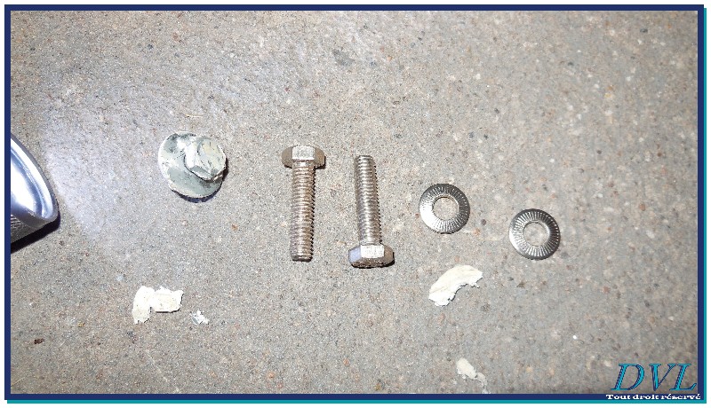

Seul bémol, les fixations étaient bien rouillées sur les photos, l’une avait d’ailleurs une vis cassée : :roll:
Mais c’est vite réparé (d’autant que d’autres ont suivies…), un coup de perceuse dans la vis et c’est réglé ! Bien fait, le filetage peut même être conservé.
Pas de photos mais les fixations ont passées un bon moment dans du vinaigre pour retirer la rouille, puis ponçage et mise en peinture antirouille noire (3 couches).
Remplacement des vis par les mêmes mais en inox,
Nettoyage des bavettes au vinaigre puis au savon noir et huilage (pour leur redonner leur aspect noir).
Le rendu est plutôt satisfaisant... :)
D’autant que l’intérêt esthétique est dépassé largement par l’utilité pratique : la carrosserie est protégée des projections en provenance des roues avant et il n’est plus nécessaire de nettoyer le bas des portières après chaque virée ! :aspi:
(Perso je préfère avec les bavettes avant et arrière.)

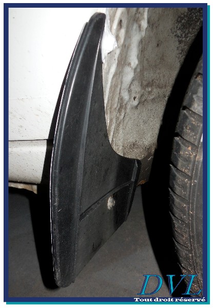

Suite à l’accident (dont le récit se rapproche à grands pas), les bavettes avant avaient été démontées pour le remplacement des ailes.
Ce qui m’a permis de vous faire des photos du remontage !

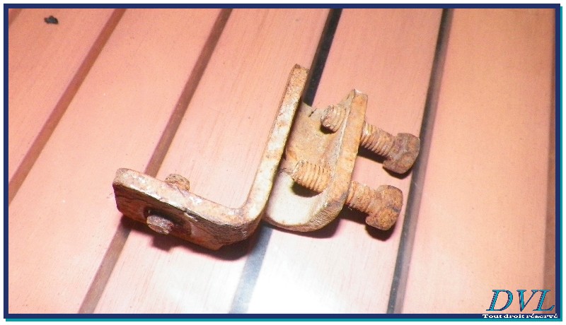

Les bavettes avec la visserie de fixation au crochet, lui-même fixé à la caisse (il pince simplement la caisse).
Pour la fixation du haut, il faut retirer la vis de fixation de l’aile :
La vis retirée n’étant pas suffisamment longue, il faut la remplacer :
Pour éviter la rouille et les entrées d’eau, j’ai mis du joint carrosserie entre la caisse et la bavette, entre la bavette et la vis inox, et enfin recouvrage du tout par du joint pour protéger et guider l’écoulement de l’eau.
:cote:
Photo après montage mais avant nettoyage : le but de la bavette étant justement d’éviter de telles traces sur la carrosserie :wink:
Les bavettes auront droit à un coup de stylo retouche blanc POSCA, même si en l’état elles sont déjà bien conservées !
Et depuis l’arrière :

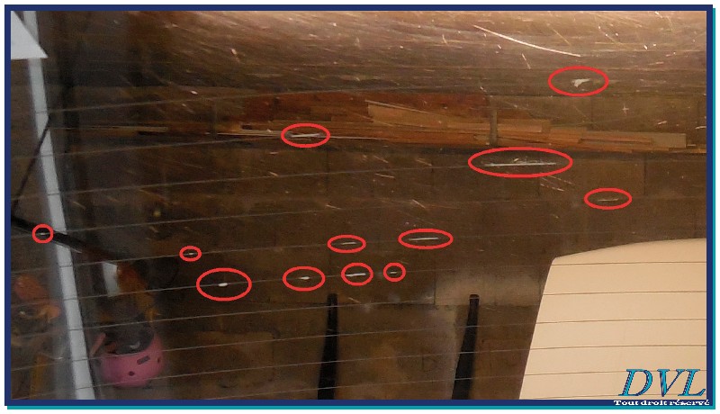

Réparer les bandes de résistance chauffante du hayon
Cette réparation vient un peu tard pour la saison... :gene:
La titine servait à la fin de sa vie pour transporter du matériel et des choses diverses, souvent venant frotter contre les résistances du hayon :roll:
Du fait lorsque je l'ai récupérée il ne restait plus que cinq ou six bandes encore fonctionnelles, une misère.
Le remplacement de la vitre est hors budget et non envisageable.
La méthode consiste tout simplement à recréer des ponts en argent là où les bandes sont coupées.
Pour ce faire il faut d'abord bien nettoyer la surface pour que la réparation tienne,
Puis il faut travailler bien au chaud au garage (la vitre ne doit pas être froide).
Et (c'est mieux) il faut se procurer ce produit: c'est de l'argent liquide avec une petite tige pour appliquer le produit.
Une fois la vitre bien propre, le travail peut commencer:
A l'aide de scotch de peintre, délimiter la zone d'application (de part et d'autre de la zone endommagée, pour avoir à peu près la même épaisseur de bande et avoir un rendu propre).
Bien remuer le produit, et à l'aide de l'outil fourni appliquer de l'argent sur la zone coupée,
Laisser sécher (lire la notice pour le temps de séchage). Compter 12h.
Retirer les scotchs (si nécessaire remettre du produit s'il est parti avec le scotch, si comme moi vous n'avez pas eu la patience d'attendre)
:lol3:
Le résultat ne vaut pas du neuf, vu que l'argent est gris et les bandes en cuivre sont orangées.
Mais le dégivrage est de nouveau opérationnel!
Avec un flacon d'argent il y a de quoi refaire plusieurs voitures!
Et pourtant la titine avait des manques...
Le tout est de repérer les zones coupées, parfois c'est assez flagrant, et des fois c'est aussi fin qu'un coup de cutter.

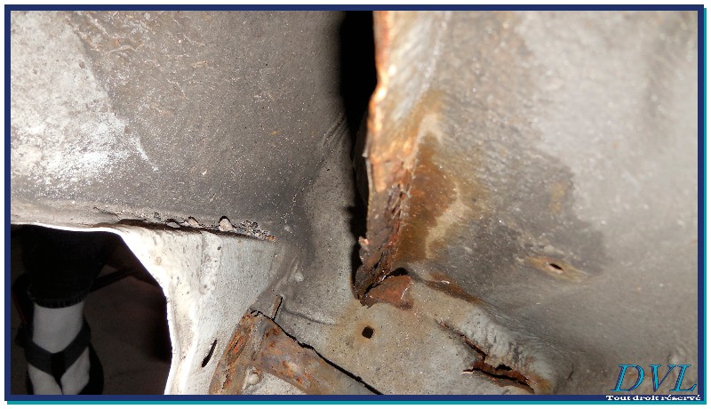

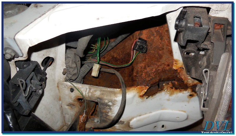

La rouille dans le compartiment moteur
Vu du dessus c'est bien rouillé mais la tôle est bien solide. :gene:
L'acide de batterie a coulé tout le long du longeron :roll:
Par contre en passant à l'avant, une fois tout démonté c'est un peu plus grave... :shock:
En comparaison : le côté droit qui illustre l'état général de la voiture. 8)
Au moins ça parait encore solide.
Vues côté passage de roue:
C'est le blackston qui tient le tout et cache la misère ! :-(:
Mon garagiste habituel ne faisant pas ce type d'intervention lourde, la lionne est allé voir son créateur.
Diagnostic: Taches d'acide sur le capot au-dessus de la batterie, des plastiques fondus par l'acide autour de l'emplacement de la batterie et de la rouille sur le côté gauche du longeron.
:0
Une batterie a fais :bombe: dans le compartiment... Et l'acide a mal été nettoyé. Ce qui a pourrit toute la peinture! :hurt5: :hurt4:
Peugeot accepte de faire la réparation, mais il faut fournir le morceau de tôle manquant (et pas mal de pognon, mais le sujet n'a pas été abordé en détail).
Après des recherches, voici ce qui est ressorti:
Pour limiter la facture, le morceau a été en partie poncé pour retirer le blackston et voir s'il n'y a pas de la rouille cachée.
Au final c'était peine perdue...
:mrgreen:
