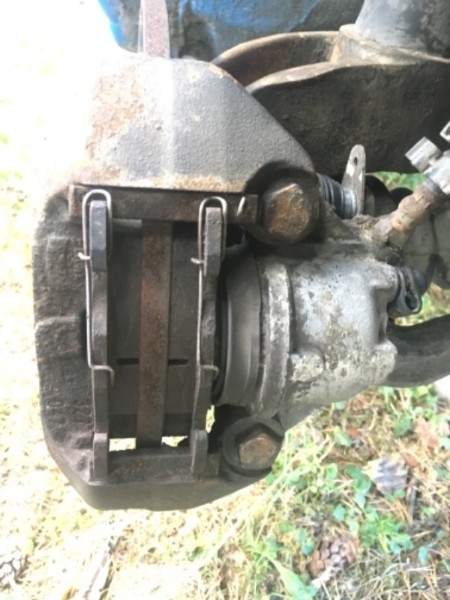

Re: Frein / Amortisseur / Control technique

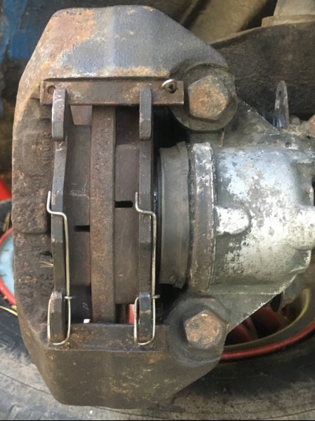

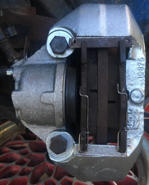

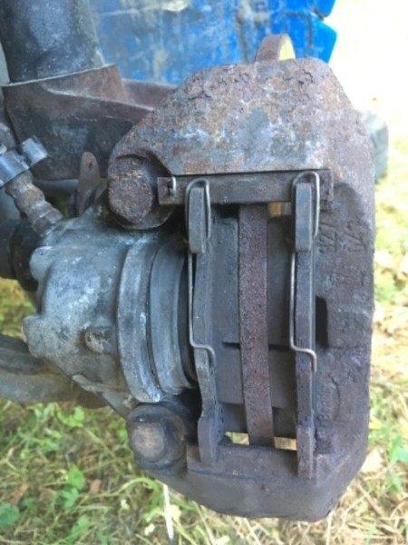

ça voudrait dire qu’à la base j'étais en montage "symétrique" avec des plaquettes "décalées"? c'est possible ça?
Je croyais que ça se trouvait uniquement sur les modèles 83-85?!
En tout cas, d’après mon CT, ça freinait suffisamment comme ça ... risque de surchauffe? montage barbare?

donpipo a écrit :Il y a un détrompeur sur l'étrier à plaquettes asymétriques qui empêche le montage symétrique. On peut les monter asymétriques sur l'étrier "symétrique", alors que l'inverse non. C'est clair?![]()
Les deux vont
- donpipo
- Messages : 4214
- Localisation : Paris
Oui, quand je dis que les deux vont, c'est qu'il n'y a pas de différence de plaquettes: tu n'es pas obligé d'en acheter des neuves, il te suffit de panacher une de droite et une de gauche de chaque côté pour les remonter "décalées".
Et mon message est issu d'un topic où l'auteur demandait s'il fallait respecter le type de montage sur de vieux étriers à montage symétrique d'origine: on peut monter asymétrique et c'est même recommandé.
Toi, tu n'as pas le choix.

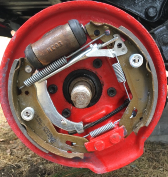

Vla autre chose, le tambour droit refuse de s’enquiller probablement à cause de la machoire droite ...
Faut que je vois comment/dans quel sens tourner la roue crantée...

Note to myself... pour la prochaine fois.
Pousser la roue (faire tourner vers la flasque ) crantée = serrer les mâchoires = désserer le freinage

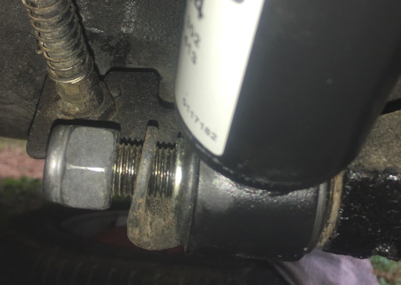

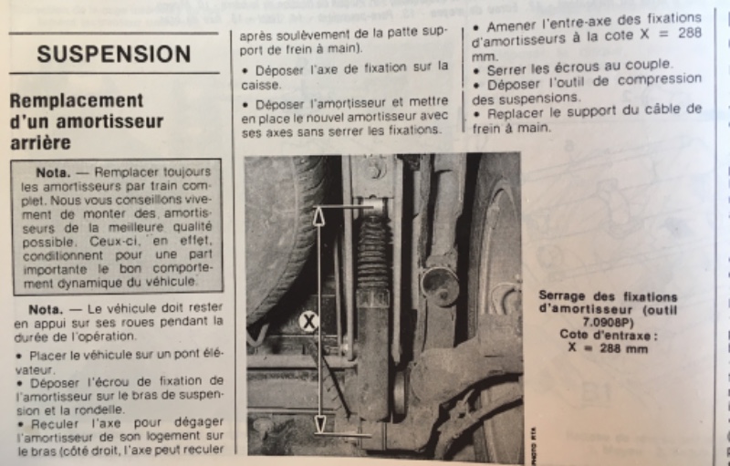

Au final c’est la RTA la plus claire
Par contre je comprends pas la phrase
“le véhicule doit rester en appui sur ses roues pendant la durée de l’opération”
Suivi de
“Placer le véhicule sur pont élévateur”
Je sais que mon français fout le camp mais je ne comprends pas ce qu’ils entendent par “en appui sur ses roues”.
Tout simplement « roues montées »?
Tous les tutos que je croise, démontent la roue pour plus de comfort.
https://youtu.be/7nXNw2dEPnc
Bonjour la galère pour les vis supérieures déjà pas évidentes sans roue!
Roues ou pas en compressant le bras avec un crique pour amener l’amortisseur à 288mm ca revient au même non?!
Suivi de
serrage final roue aux sol
Être sur un pont élévateur n'empêche pas un véhicule de reposer sur ses roues !

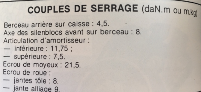

... au passage le tuto d’autodoc sur la 206 semble s’en taper royalement de la compression pour le serrage (pas besoin peut-être sur ce modèle?) ni même des couples de serrages
Quelle différence avec une compression du bras par crique?
