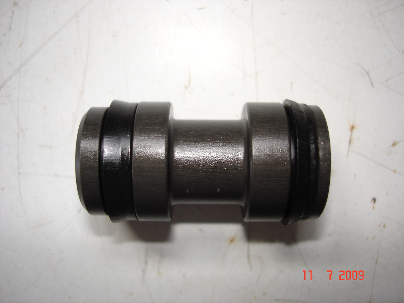

Re: Presque plus de freins suite à un gros freinage d'urgenc
Une coupelle de maître cylindre c'est un joint en caoutchouc en forme de cuvette (comme dans une pompe à vélo). :)
Sur un vieux maître cylindre les coupelles peuvent s'abîmer si tu les fais travailler là où elles n'ont pas l'habitude de travailler. :wink:
Ceci dit si ça les flingue c'est que le maître cylindre était bon à remplacer. :)

là c'est le piston équipé de ses 2 coupelles, et c'est dans le maitre cylindre( là c'est sur ma bécane)
là elles sont légerement craquelées par défaut probable de remplacement de lookeed dans les temps préconisés, et çà a suffit pour creer une fuite.

djcharli a écrit :...De plus, moi pour vider mon circuit avant de tout démonter, j'ai pomper sur la pédale pour faire sortir un maximum de liquide, pédale au plancher et il parait que ça tue le MC ça aussi :shock: ...
Voila pourquoi perso je ne vide pas le liquide de frein par les tuyaux et que je ne désamorce pas le MC.
Pour les "petites"purges, il est bon de limiter la course de la pédale => Pour ne pas "stresser" les coupelles du MC.
Dj, t'es pas gentil avec ta 205 :oops:
Parce qu'en mécanique, avant de faire quoi que ce soit de "non indispensable", il faut avoir certaines garanties qu'on ne dégrade rien...

Et oui je sais bien y'a que comme ça qu'on apprends on va dire ^^ Je savais pas donc bon en voyant que le fait de pomper faisait déscendre le niveau je me suis dis " je vais le faire jusqu'à ce que ça ne coule plus" :gene:
Le problème maintenant c'est que je sais pas si j'ai fusillé mon MC ou pas ??... Et tout remonter et purger si c'est pour me rendre compte qu'il faut le changer ça m'arrange pas :roll:

même vidées du lookeed, les parois du maitre cylindre restent malgré tout lubrifiées.
de toute façon, sauf a changer ton maitre cylindre de manière préventive, tu ne pourras savoir que lorsque t'auras tout purgé!!
Comme dit JPB, si tes coupelles se mettent à fuir c'est qu'elles étaient HS.
