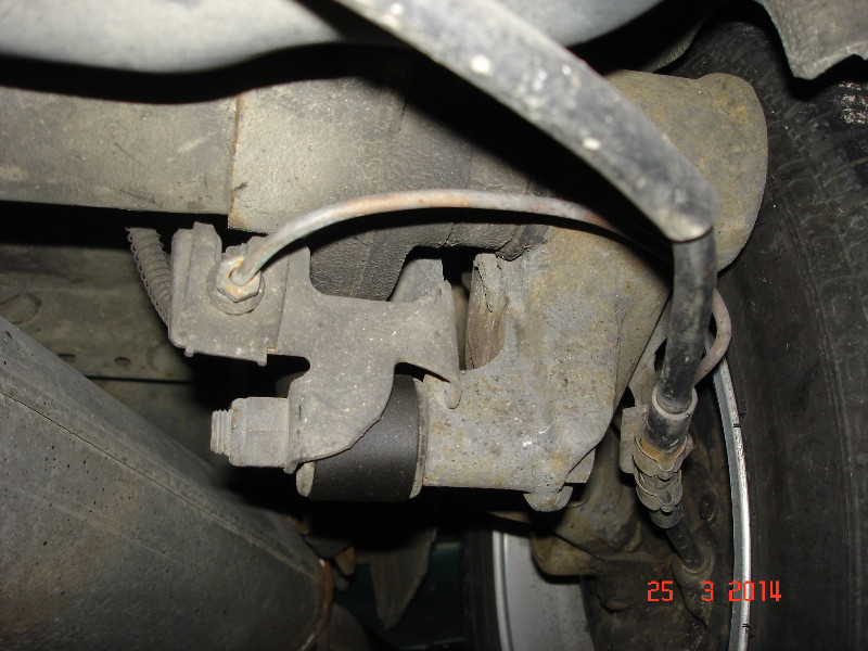

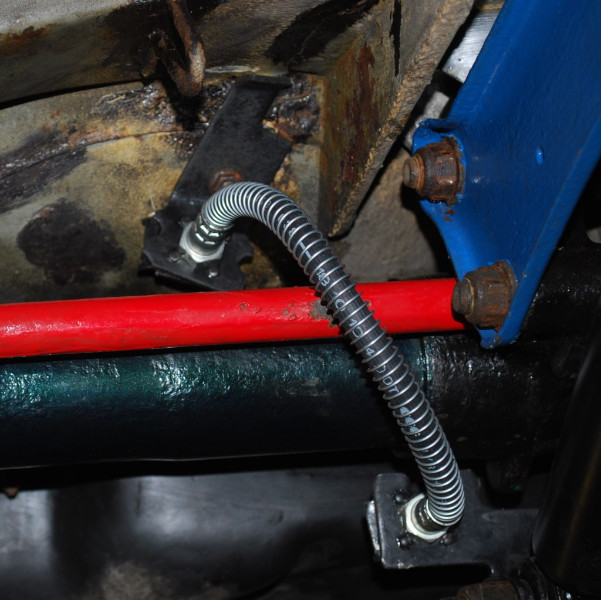

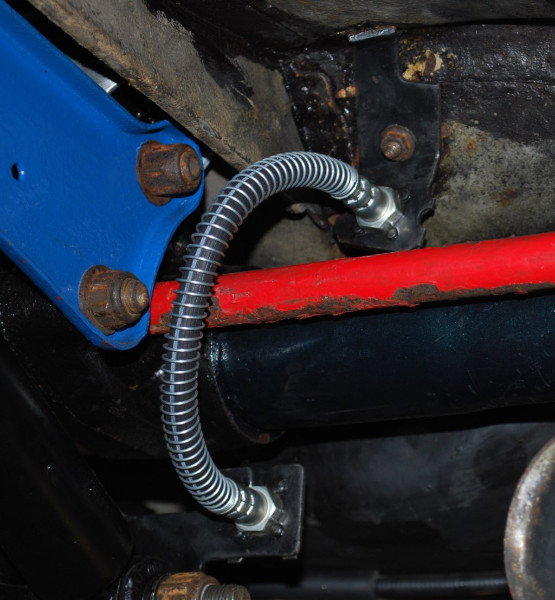

Par contre est-ce que quelqu'un aurait des photos ou me dire comment remettre les flexibles arrière je crois que je me suis trompés de sens et j'aimerais voir aussi la forme des petits bout qui vont aux cylindres de roue je sais pas trop comment les faire passer sans que ça touche la suspension ...

je pense que c'est cette patte que tu ne sais pas commenet mettre??

Non non Ben la je reconnais même pas c'est pas une photo de 205 ça si ? En fait je sais pas comment passer le flexible avec la barre d'essieu je suis Bete j'aurais du faire une photo et la poster tu m'aurais dis si c'est bon ou pas ^^

alors là la photo est prise de devant la roue Ar G

Ah voila impeccable merci à vous 2 pour ces photos :)
Je dois avouer que lors du démontage je me suis pas trop attardé sur comment c'était campé vu que je m'énervais après c'est fichues pattes en U raccords grippés etc :lol:
reste plus qu'à emprunter une pince étau je sais pas ou pour enfoncer ma patte complètement :cote:
