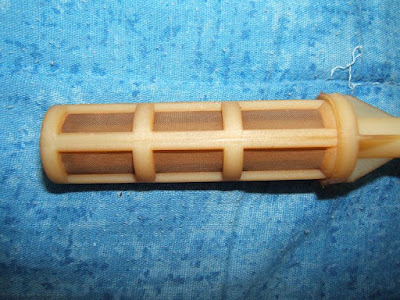

c'est quoi comme pompe?
à la place de ta pompe d'origine, mets un plongeur de réservoir de mazout :wink: , c'est ce que j'ai et j'y collerais aussi un pompe externe, comme toi, que de similitude entre nos projets, on suit la même ligne et presque au même moment.

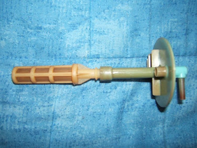

Utilise un plongeur de réservoir d'un moteur à carbu (sauf rallye), on a pas de pompe dans le réservoir, juste un plongeur, la pompe est mécanique et sur le bloc moteur.
Si j'ai bien capté ce que tu veux faire ^^'

Ouai cette pièce là :

lionos a écrit :Ouai cette pièce là :
c'est exacrement ce qu'il me faut :rirejaune: merci :bien:

Au fait j'ai oublié de préciser... la pièce que j'ai afficher, c'est sur tout essence à carbu (je crois) sous la banquette à coté de la jauge :bien:

lionos a écrit :c'est sur tout essence à carbu (je crois)
Je crois bien aussi que seules les versions à carbu (sauf Rallye) sont équipées de cette pièce.
Les autres 205 ont une pompe électrique directement au réservoir.
Mais bon, il suffit d'un petit tour en casse, ça doit rien valoir ce genre de pièce ::d

mais je crois que le diamettre du "trou" est différent. il me semble! ... j'avais déja été confronté au probleme.

pourquoi sauf rallye? la rallye a aussi une pompe mécanique sur le moulin (en basse pression en plus)

Sinon, d'après le service box, il y a 2 références de réservoir, donc possible que les fixations pour la pompe immergée et le simple plongeur ne soient pas identiques sur les 2 réservoirs :roll:
