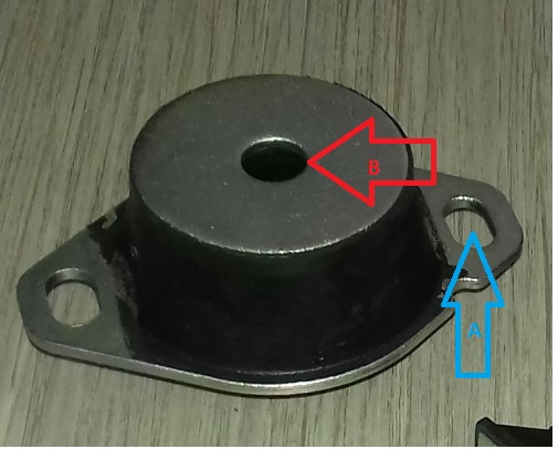

J'avais depuis un bon moment des vibrations passé 90, qui devenaient carrément insupportables a partir de 110.
Autre problème, suite a certaines manœuvres (roulage dans des pistes, prise de bosses sur la route avec le volant braqué a un certain angle) tout l'avant de la voiture se mettait a "osciller" de gauche a droite, comme si les cardans poussaient sur les roues.
Avec en prime le pommeau qui suit la cadence en bougeant de droite a gauche.
Seule remede, faire des grands coups de marche arrière avec le volant braqué a fond.
Jusqu'au jour où le "remede" n'a plus eu d'effet.
Dépité, je gare la voiture et n'y touche plus pendant 2 semaines...
Puis je me décide à regarder le probleme, comme il est devenus permanent, ce sera plus facile a diagnostiquer.
Je leve les deux roues avants, puis capot ouvert, je me mets au volant, et commence a accélérer en passant les vitesses.
Le moteur tremble, quasi immédiatement, puis en accélérant un peu plus, bouge de quasiment 5 cm de gauche a droite avec tout qui vibre.
Arrivé a 160 au compteur, le moteur se soulève, gros clac, "retombe" et plus d'oscillations.
Je pose la voiture par terre, vais faire un tour, et plus d'oscillations de levier mais ça tremble encore a mort passé les 90.

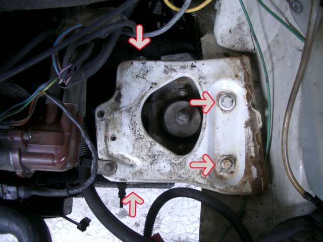

Je décide de démonter le silent bloc de boite (faut bien commencer par quelque part...).
Je me rends compte qu'une des 2 vis qui tient le silent bloc sur la tole support est cassée a ras (A).
Je sort la vis qui tient la boite au silent bloc, et je vois que rondelle en fer est ovalisée (B°.
205 SRD de 1990 - 281000kms
LOZ
Messages : 275
Inscription : ven. 15 mai 2015 21:43
Re: Présentation 205 SRD de LOZ
Message par LOZ »
J'en déduis donc le silent bloc pivote sur l'axe de la vis restante, d'où mauvaise position de l'ensemble moteur boite et vibrations/oscillations.
Je sors le silent bloc, caoutchouc complètement HS.
Je me rends compte aussi que la plaque support ne tient pas bien au longeron.
Je regarde un peu, les deux vis visibles sous la batterie sont bien fixées, mais il me manque une de celles sur le longeron, et l'autre se devisse la main.
Je démonte tout pour traiter la rouille, repeindre, et retrouver une vis pour remplacer celle qui est partit.
Une fois tout remonter avec silent bloc neuf, le jour et la nuit!
Ça vibre un peu passé 130, mais rien de comparable avec avant.
Je pense que l'autre silent bloc coté distri à souffert, je le remplacerai aussi.

J'ai également percé et taraudé la vis cassée a ras. Puis j'ai vissé par dessous une nouvelle vis pour tenir le silent bloc.

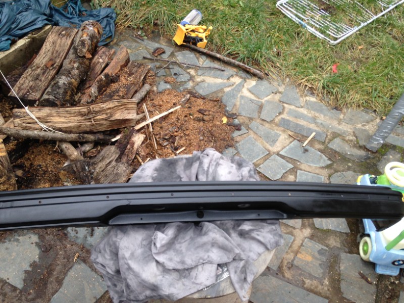

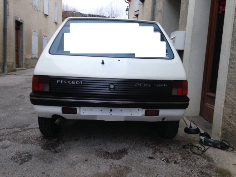

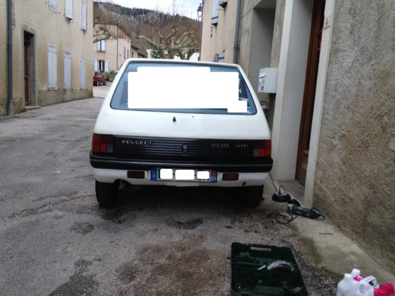

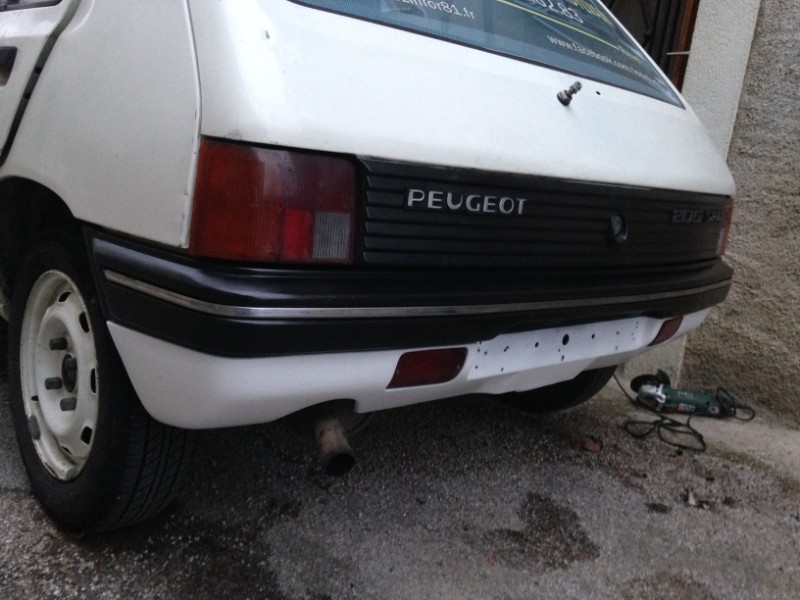

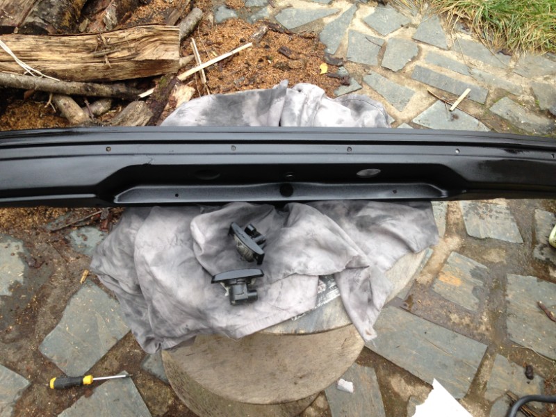

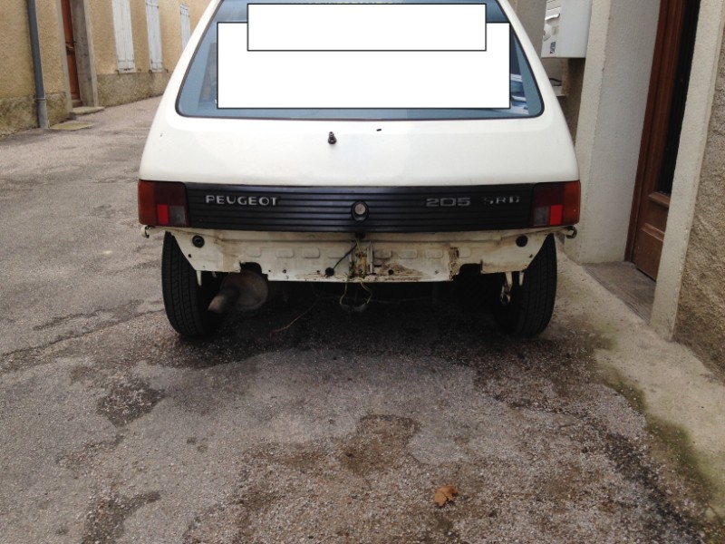

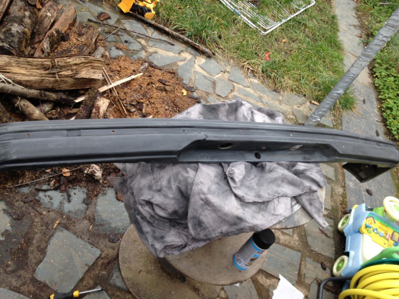

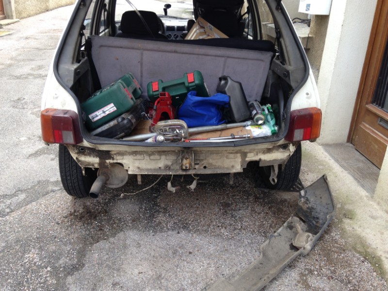

Restauration du pare choc AR et de sa jupe.
Etat actuel, la jupe avait déjà était repeinte et le pare choc teinté, mais c'était du provisoire (qui dure) et il faut recommencer.
Aprés démonatge:
Le pare choc une fois poncé et dégraissé à l'acétone:
Puis les différentes couches de peinture noire:
Le vernis est en train de sécher en ce moment meme.
En attendant, coup de karsher sur la tole AR.
C'est mieux, mais faut finir à la main pour que ce soit propre.

Fin de l'opération, tout à été remonté.

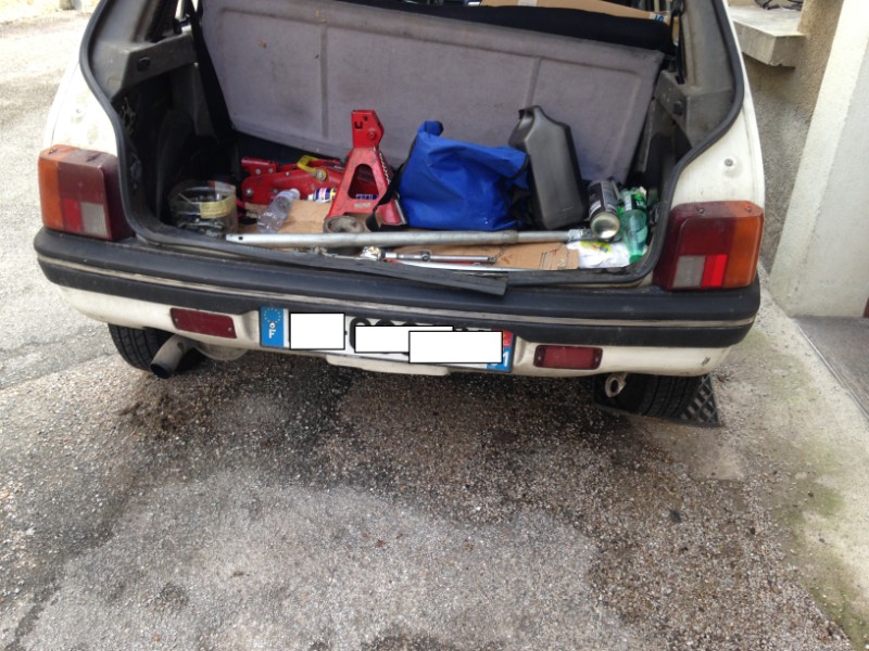

J'ai disqué la "quéquette" de remorquage, elle était complètement tordue et rouillée.

Intéressante ton histoire de diagnostique sur les vibrations moteurs, je n'ai jamais vu ce cas de figure. :suspect:
LOZ
Messages : 275
Message par LOZ »
Faut dire que entre tout, ça ne pouvait que trembler.
Une vis cassée, caoutchouc hs, rondelle ovale, vis de support perdue...
