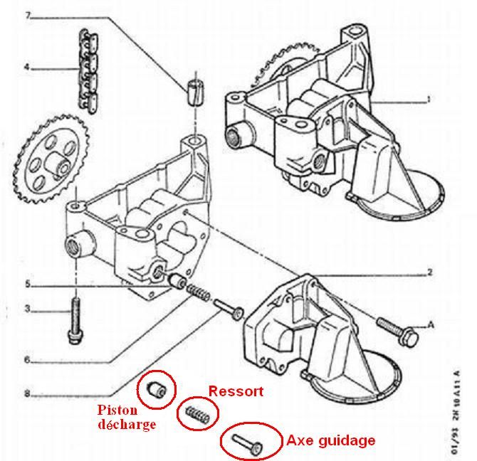

Bon, je viens de commander 3 pièces chez peugeot pour un total de ... 3.64€
1157.10 Ressort
1157.19 Axe de guidage (je sais pas ce que c'est je crois pas avoir vu ça dans ma pompe à huile mais j'achète quand même :gene: )
1133.13 Piston décharge
Je sais pas si vous savez ce que c'est que cette pièces :0
J'ai acheté aussi un filtre à essence... enfin, journée grosse dépense :gene:
205 GR de 1988
205 XS de 1989
Messages : 13986
Re: [lionos] 205 Indiana 3 ptes -Pompe à huile HS??-
Euh non je vois pas ce que c'est ces pièces lol, une réponse en image ? ::d
lionos
Messages : 5844
Message par lionos »
Quand je les auraient reçu :gene:
Mais y a que l'axe que je vois pas ce que c'est! (oui je vois que j'ai laissé un S trainer sur pièceS)
Le piston et le ressort sont visible en bas de page 16 par contre je n'est PAS d'axe de guidage (je viens de vérifier dans ma cuvette)

C'est un axe, ca sert à guider le ressort dans son mouvement.
Parce que le piston de décharge est de gros diamètre plus gros que le ressort, et le ressort se cabrerai alors. :wink:

Bon et bien aujourd'hui, ayant le joint (enfin) en ma possession, j'ai attaqué le remontage!!
Les pièces peugeot :
Donc la pièce 1155.19 n'était pas présente dans ma pompe à huile :shock: :0
Après près d'un mois à baigner, on ne peut pas faire plus propre !!!
(le plus long mais très important pour que tout se passe bien, j'ai nettoyé les filets de toutes les vis une à une)
Axe de guidage en place
Ressort en place
Piston en place
Pompe remontée
