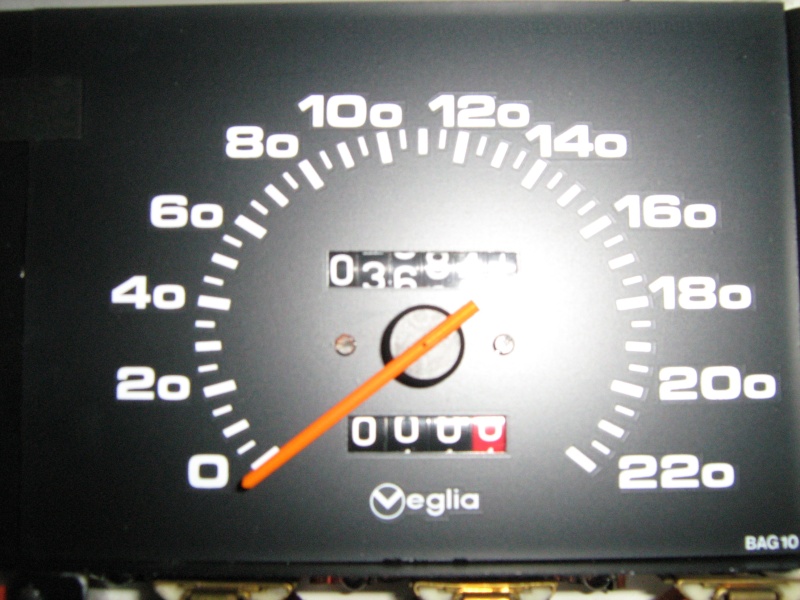

Le compteur à été mis à zéro sur la photo, comment ajuster un compteur lors de son remplacement, afin de garder le kilométrage d'origine. (Afin de faciliter l'entretien).
Sur un véhicule entretenu de façon maniaque, comme le miens, une différence soudaine de kilométrage sur les factures ferait "louche".
J'ai entendu parler d'un technique avec une aiguille, mais j'ai pas de détails et un peu peur du résultat.

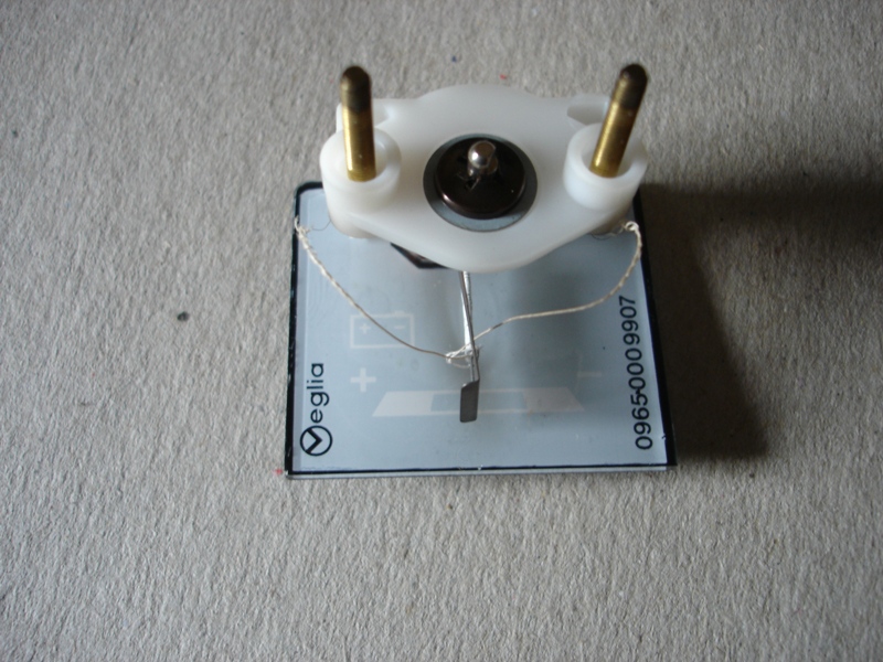

Dépose des recepteurs jauge essence, température d'eau, pression d'huile, charge..il suffit de les soulevés délicatement.
ne pas oublier l'ordre.....
vu de derrière
seul le recepteur jauge d'essence est différent...attention hyper fragile faire gaffe aux deux petits fils très très fin.....

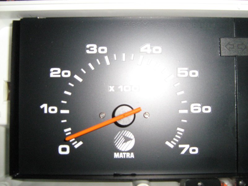

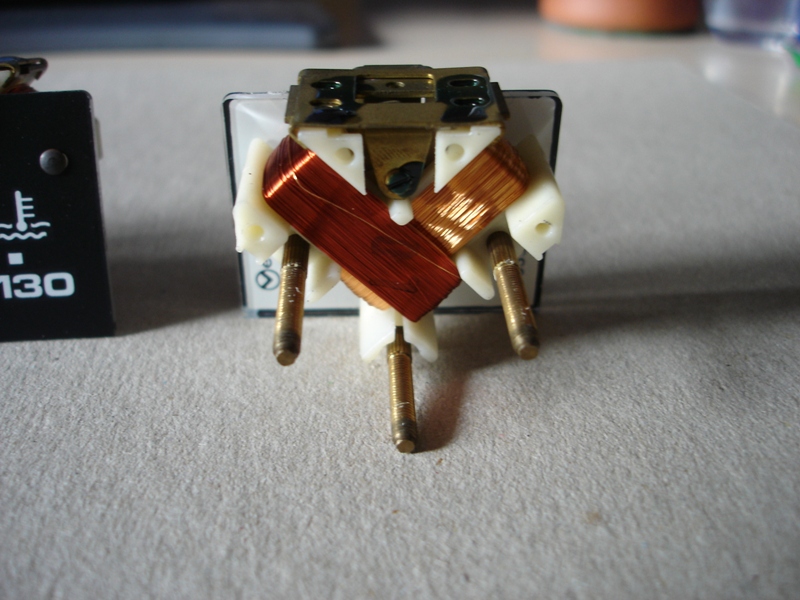

Dépose du compte tour avec l'aiguille fautive...
Mécanisne plus complexe....

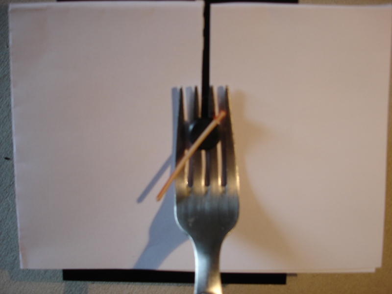

Bon et bien il faut déposer la fameuse aiguille sans rien casser ni abimer. pour ce faire il faut un outilllage spécial.....tiens cela pourrais aller dans la rubrique outillage maison.....
Une simple feuille de papier pliée en deux , on y fait une découpe pour le passage de l'axe de l'aiguille et une fourchette pas trop épaisse...non non non fabian pas celle de l'AG pour manger les huitres.....
On glisse la feuille de papier sur le compte tour, la fente opposée à la direction de l'aiguille
on glisse la fourchette entre la feuille et l'aiguille comme ceci

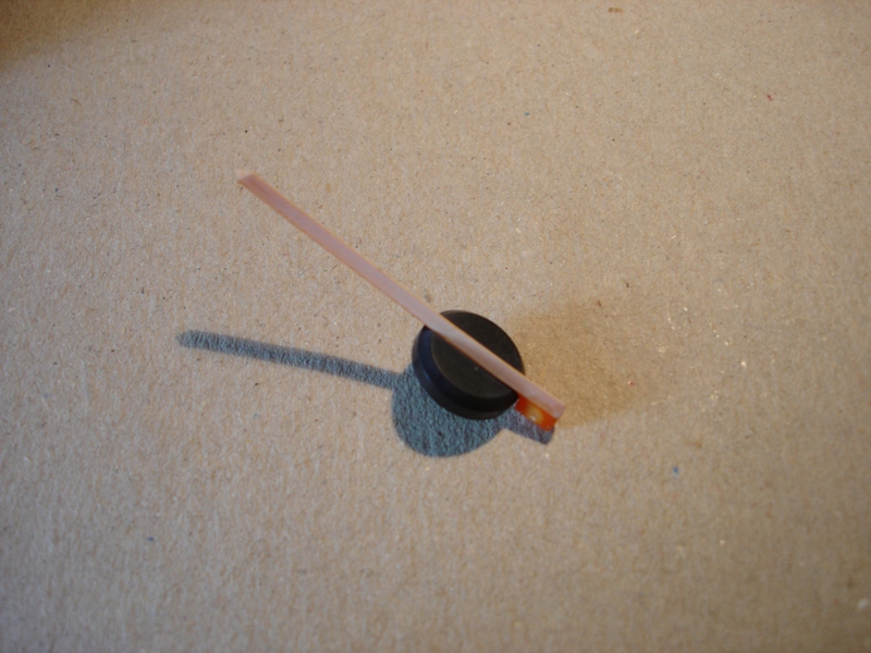

il suffit de faire levier toujours délicatement et l'aiguille viens sans rien cassé, ni rien abimé...mAAAAAAgiiiiieeeeeee ;)
le compte tour est maintenant comme cela
Pour déposer les fonds de compteur, une fois l'aiguille enlevée il suffit de dévisser deux petites vis...

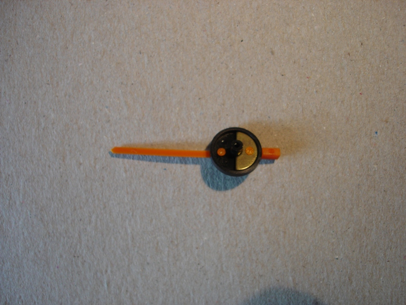

L'aiguille dans toute sa splendeur...
Il paraît qu'en chauffant l'aiguille avec un décapeur thermique elle reprend sa forme original. je vais voir. ensuite enlever la peinture avec la lame d'un cutter (lame neuve) toujours avec précaution et ensuite possibilité de peindre avec peinture a maquette (choix de coloris), dans mon cas je dois juste intervertir les compte tour et leur aiguille. je vais quand m^me tenter le décapeur thermique.

En attendant, voici le résultat:
Plus en détails:
Légère différence de teinte avec les aiguilles en partie basse liée à l'utilisation du flash.
