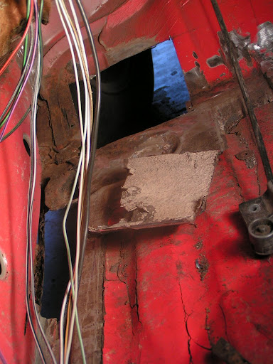

coté extérieur du repose pied coté conducteur (aile démontée):

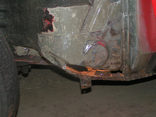

La meme vue de l'interieur:

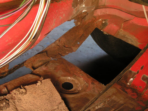

un autre angle:

outch c'est bien rouillé tout ça :s
