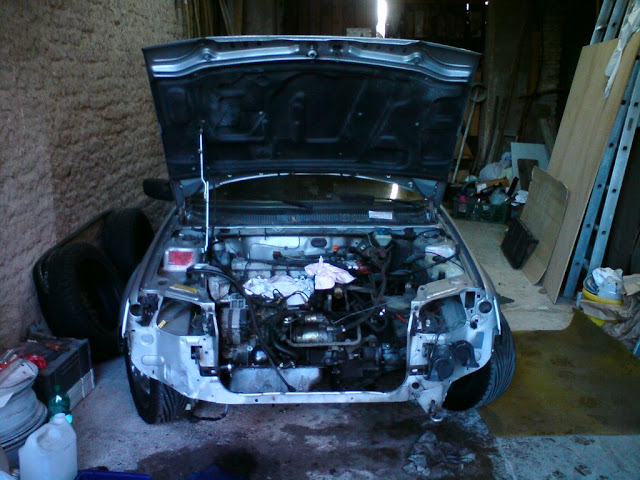

j'ai récupéré une jupe de RG, mais ce qui est curieux, j'ai le décalage que du coté tapé :voyons: :???:
Au fait Jul, c'est bon pour les biellettes, j'ai pu commander chez Peugeot :wink:

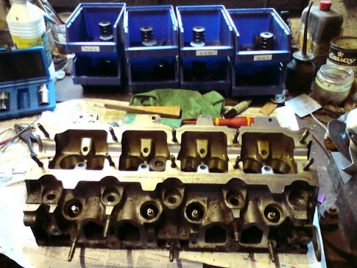

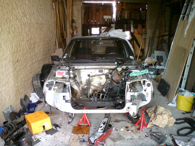

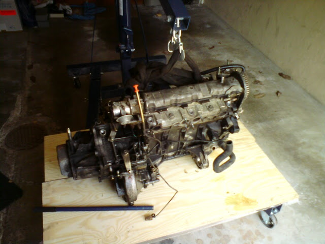

Comme vous pouvez le constater, les travaux ont avancé depuis quelques temps.
J'ai oublié de prendre photo le joint de culasse qui était bien attaqué.
Sinon j'ai fait mon boulet en sortant le moteur tout seul, j'ai oublié de débrancher le câble du compteur :roll: je me disais bien que quelque chose forçait lorsque je soulevait le moteur avec la chèvre... On rajoutera un câble de compteur sur la note!
Comme on continu dans les nouvelles pas cool, le collecteur d'échappement est lui de nouveau fissuré, la soudure qu'avait fait mon père n'aura pas tenu, de plus y'a un goujon du collecteur d'échappement pété dans la culasse, exactement le même que sur le cti la dernière fois... du coup j'hésite a en remettre un d'occasion ou en prendre un en inox :suspect:
J'ai réussit à démonter toutes les soupapes non sans encombres, y'en a 2 que j'ai pas eu avec le lève soupapes, j'ai finalement utilisé un gros serre-joint et fabriqué un outil pour appuyer sur les coupelles!
Prochainement au programme: nettoyage du moteur et du compartiment moteur, et rectification de la culasse.

pit 25
Messages : 521
Inscription : dim. 8 nov. 2009 11:24
Localisation : exincourt
Re: PHILMTB:GTI 1600 [refection culasse...]
Message par pit 25 »
du travail de chef :bien:
bonne continuation pour la suite :wink:

Gebur
Messages : 822
Inscription : ven. 18 nov. 2005 19:32
Localisation : Val d'Oise(95)
Message par Gebur »
Pfiouh quel boulot.. :bien: Continue et bon courage !

matou
Messages : 33
Inscription : dim. 20 sept. 2009 16:42
Message par matou »
Bravo ::d ,c'est vrai que moteur sorti ,c'est plus facile pour bricoler :wink: .Un petit coup de peinture sur le servo frein serait le bienvenu.Bonne continuation :gene:
