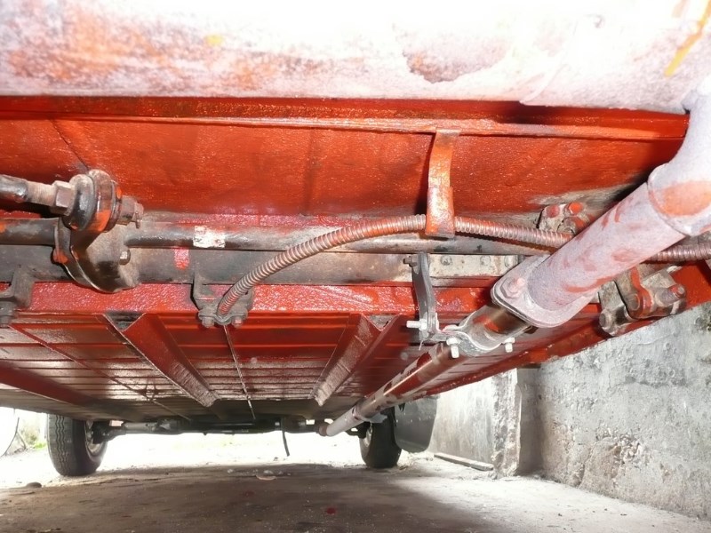

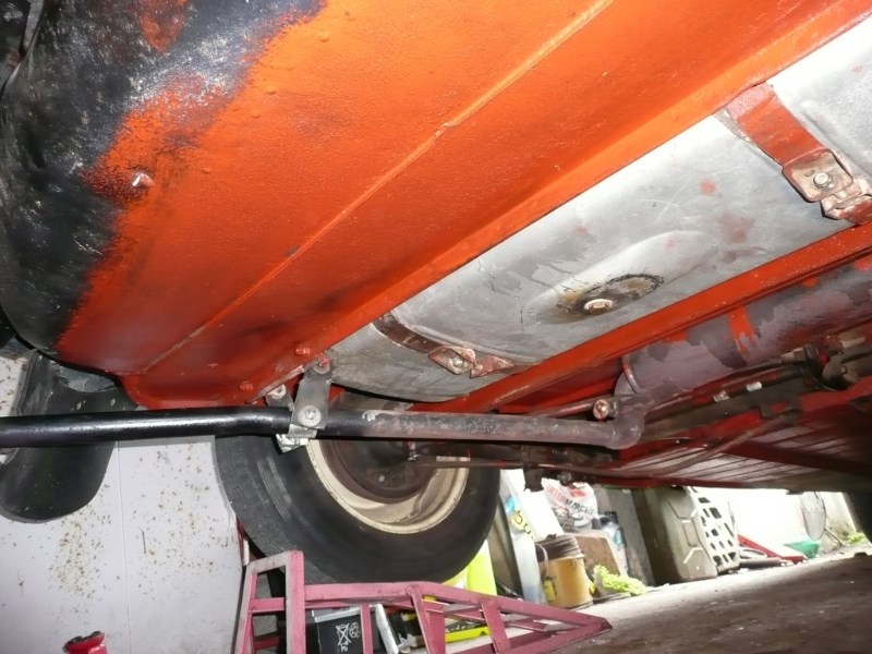

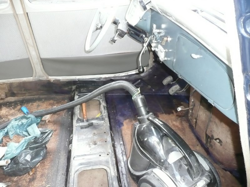

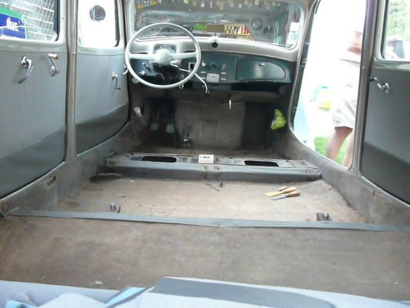

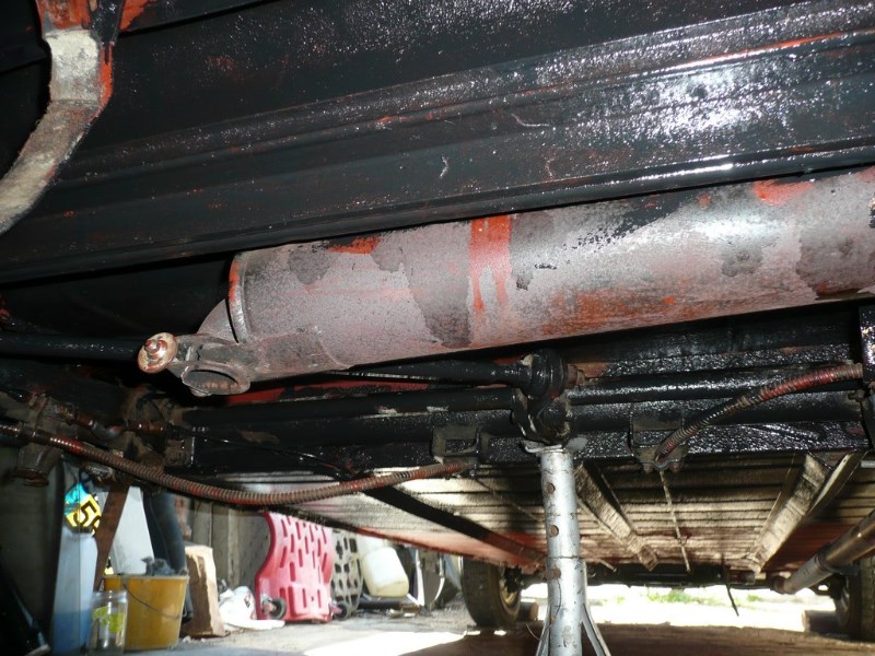

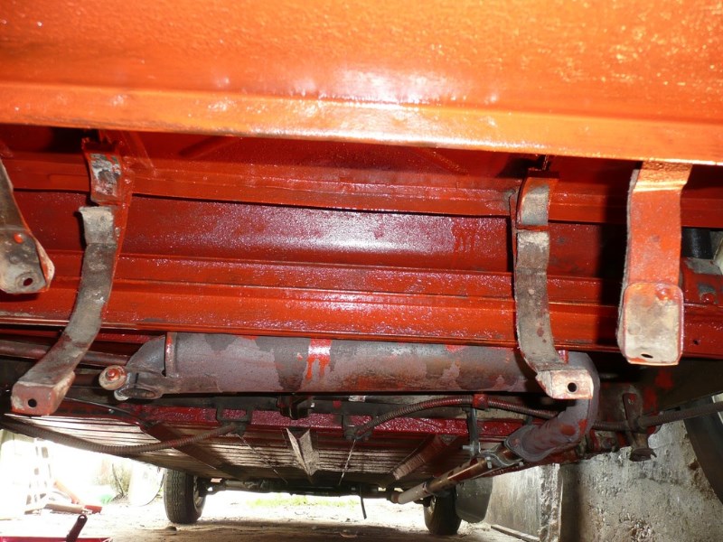

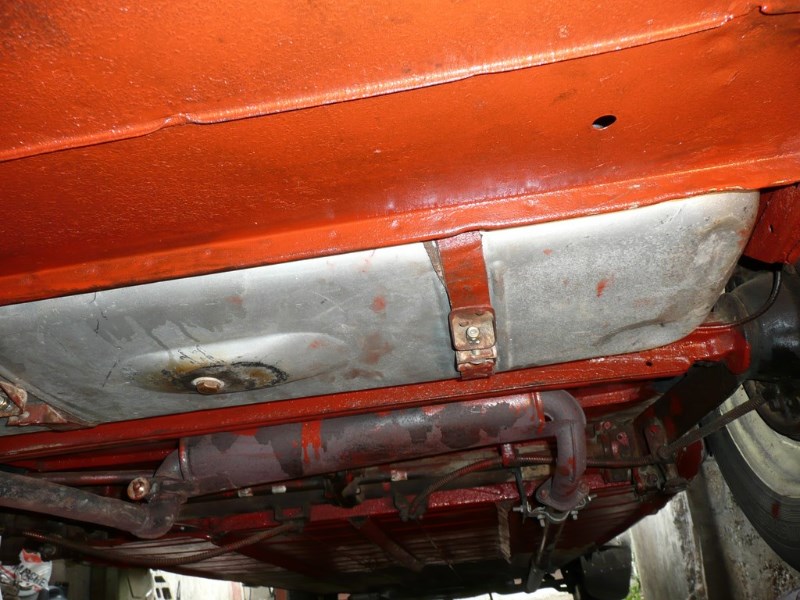

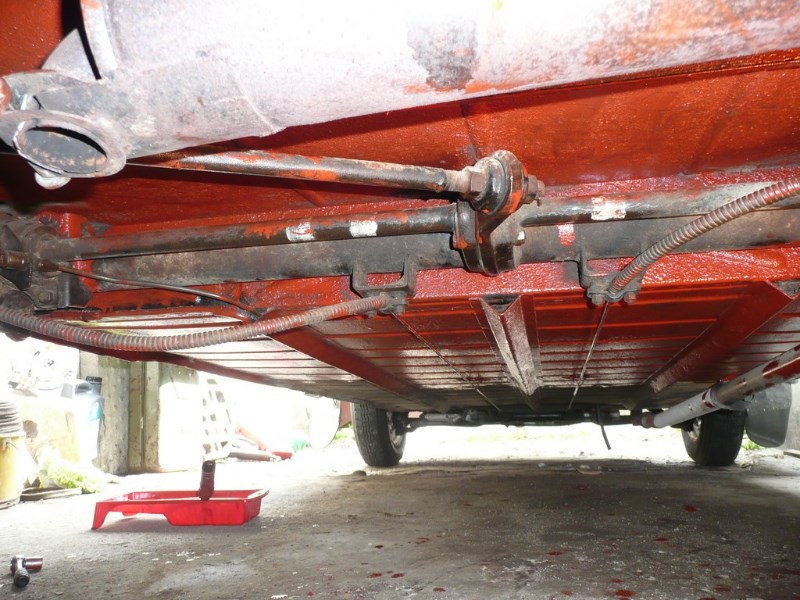

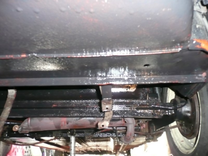

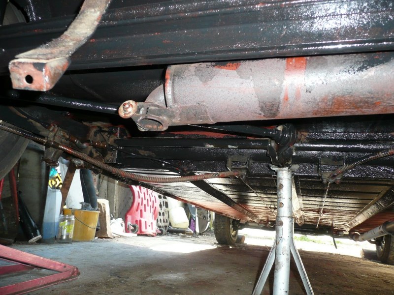

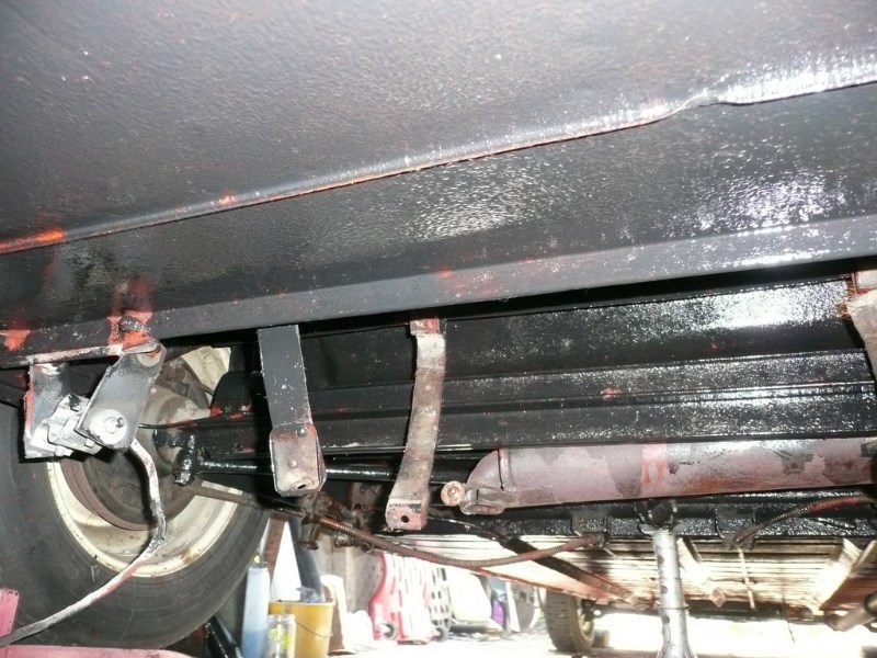

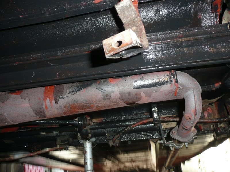

Aujourd'hui Graissage du train avant, dépose du réservoir, nettoyage de celui ci, réglage de la gauge, changement du raccord caoutchouc, Grattage et traitement antirouille du dessous.

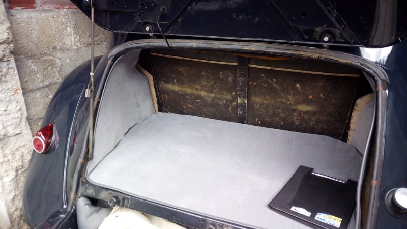

De quoi la rendre belle, ce qui est dans n'est pas collé encore, c'est juste pour se rendre compte....Et son nouveau N°

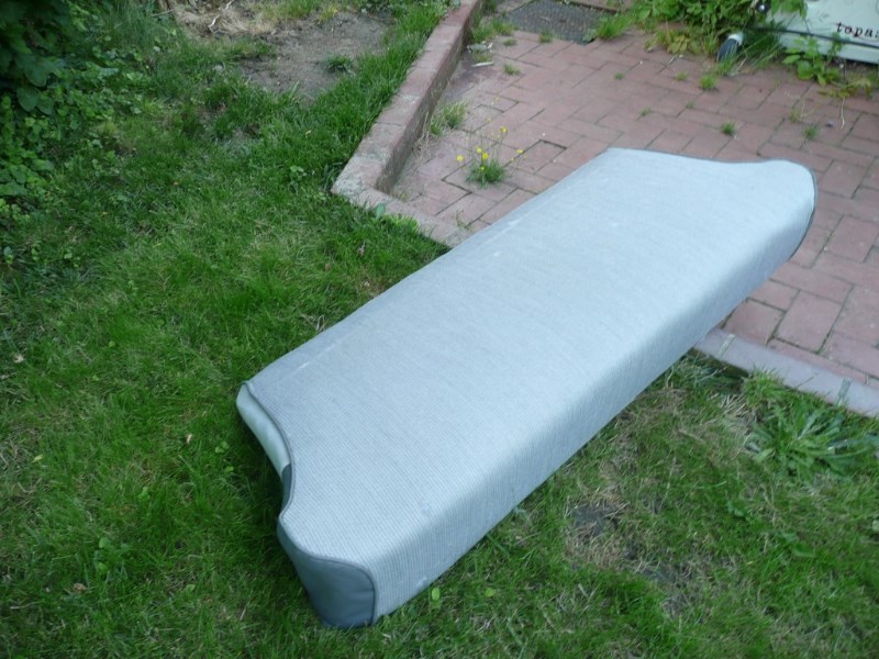

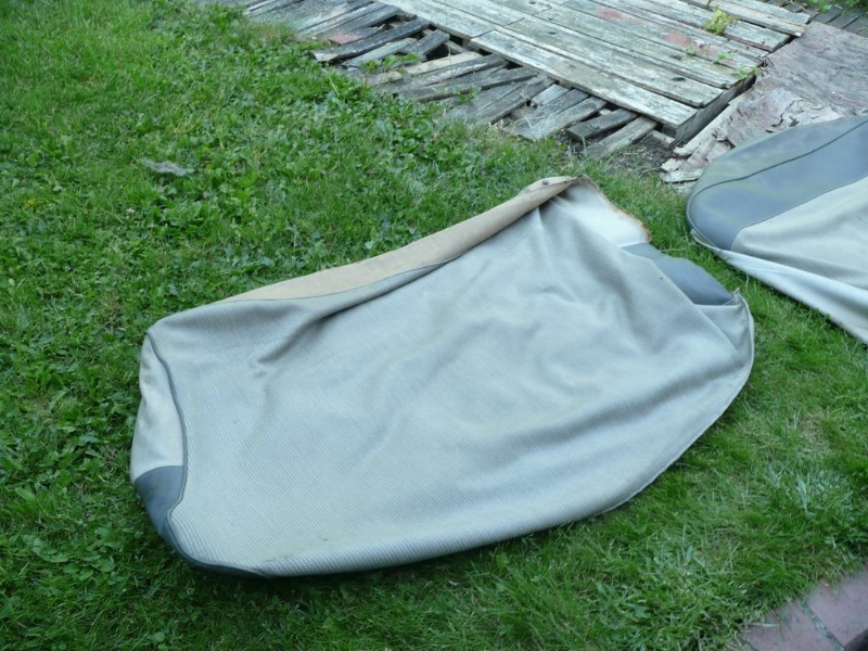

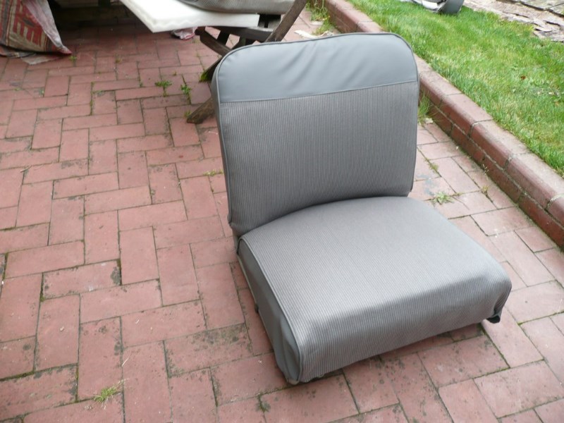

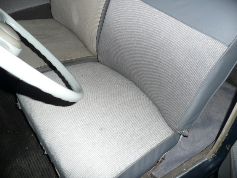

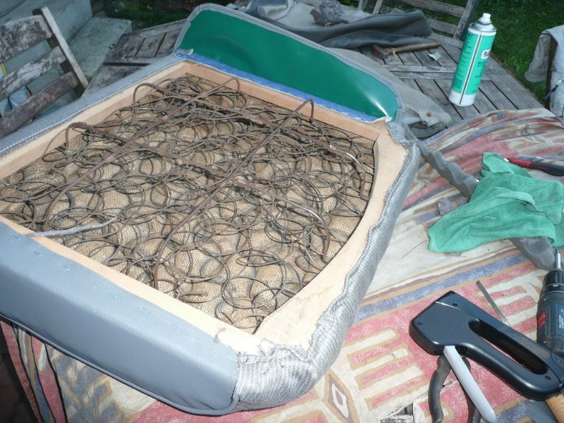

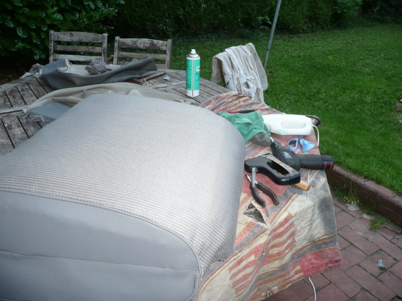

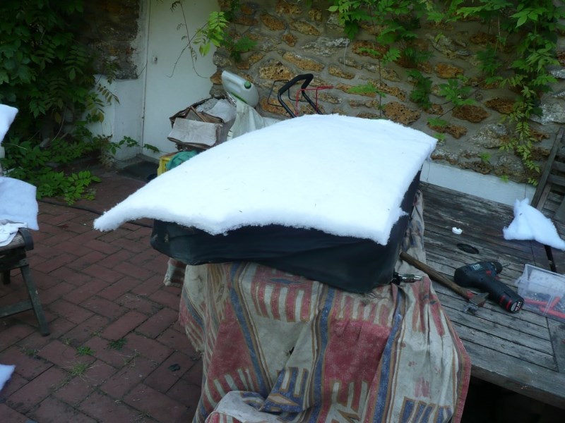

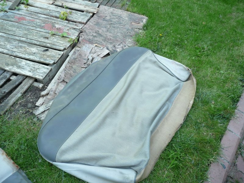

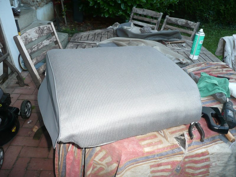

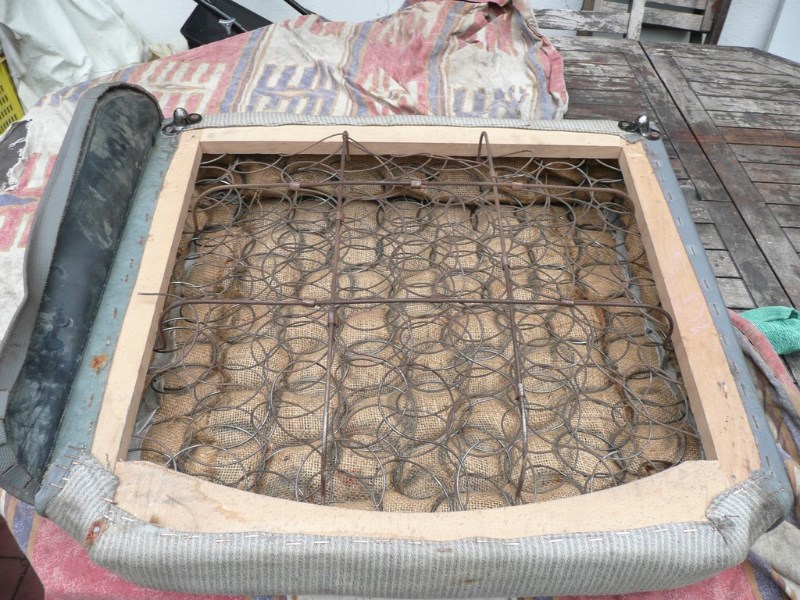

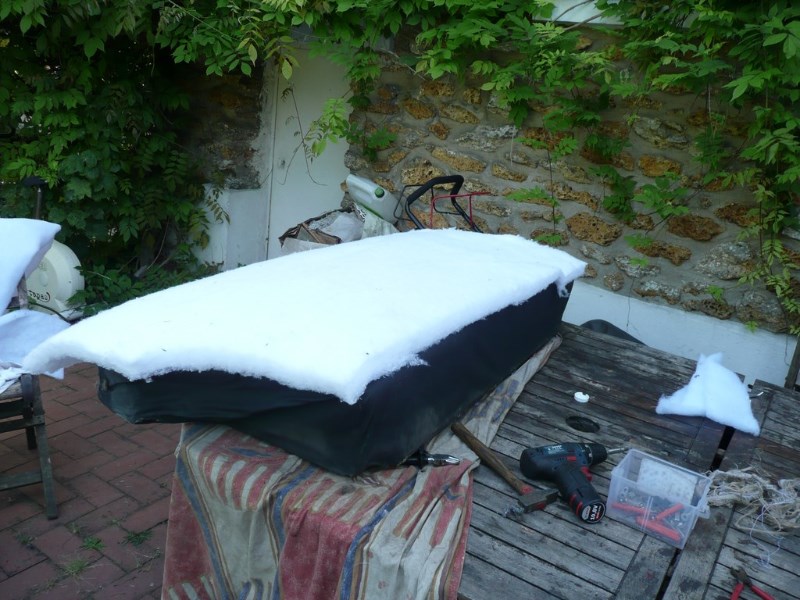

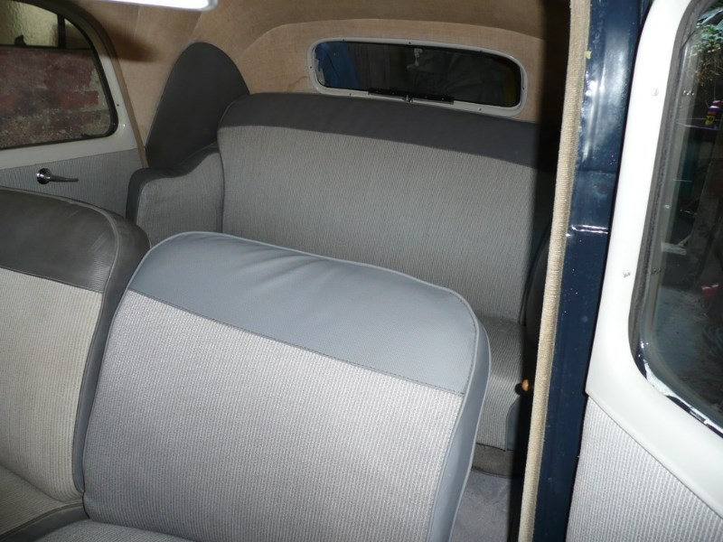

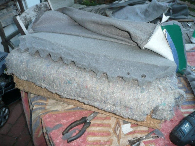

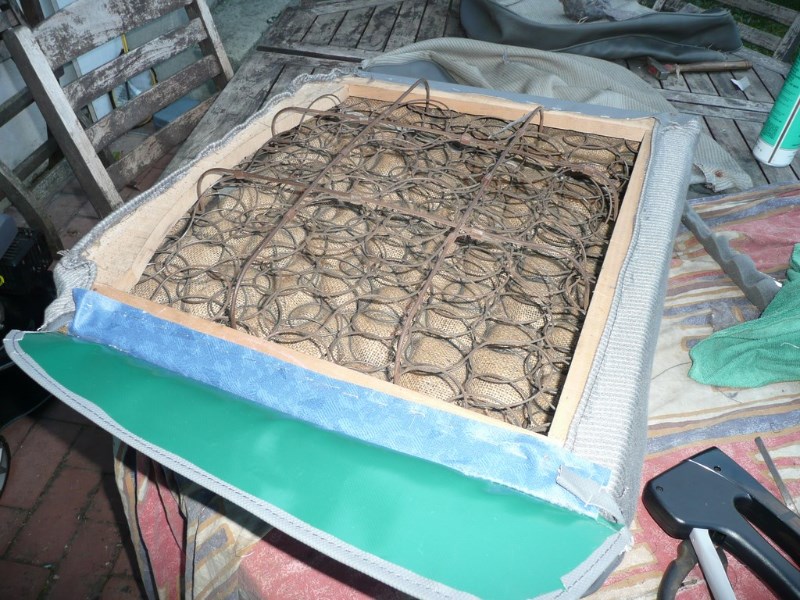

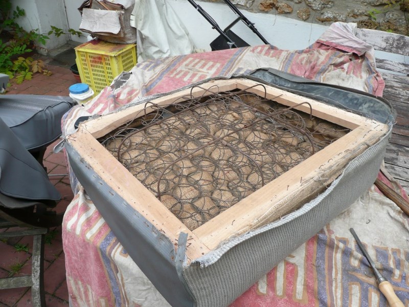

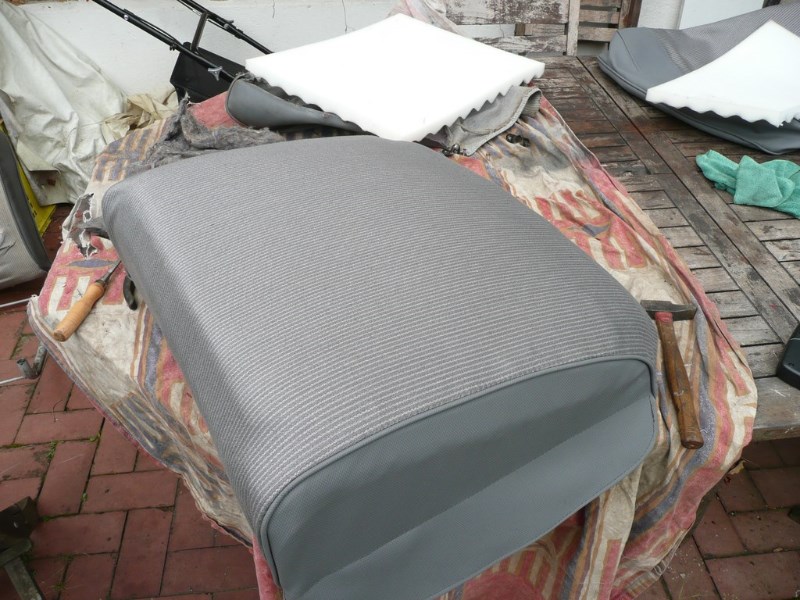

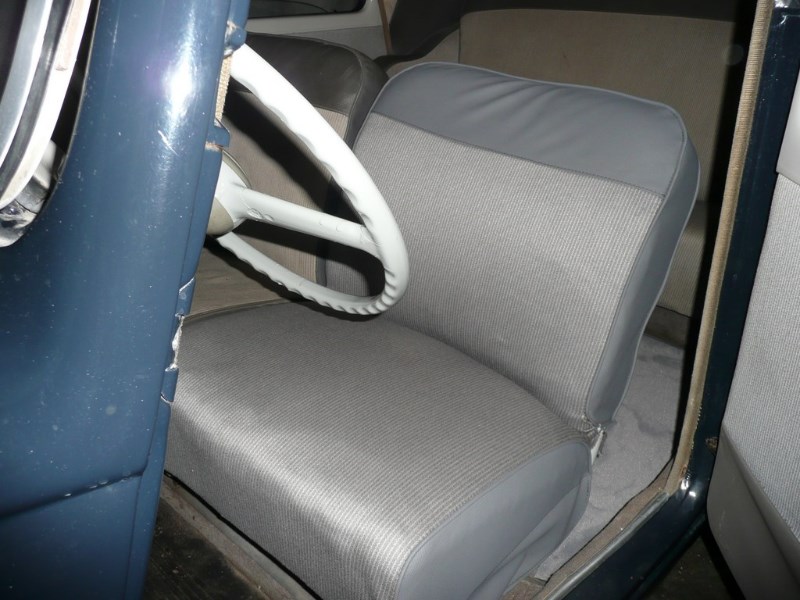

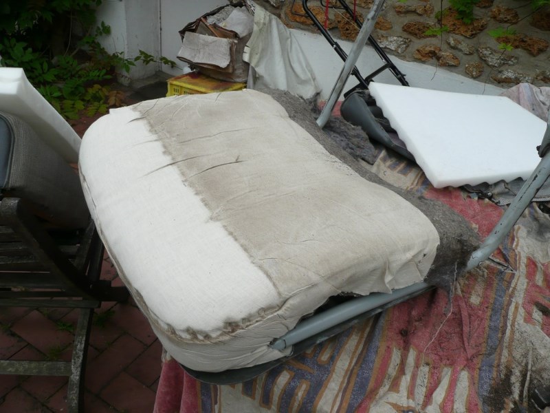

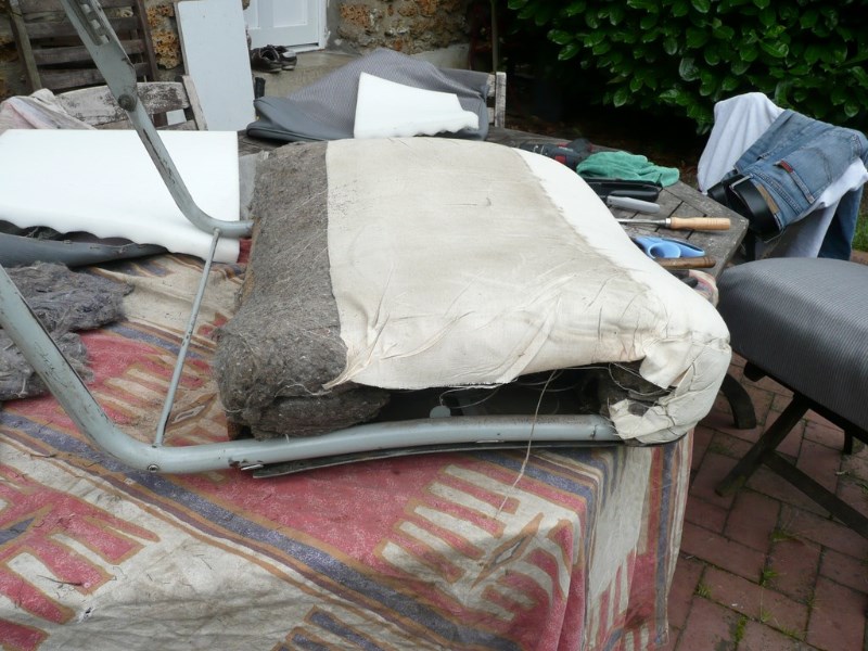

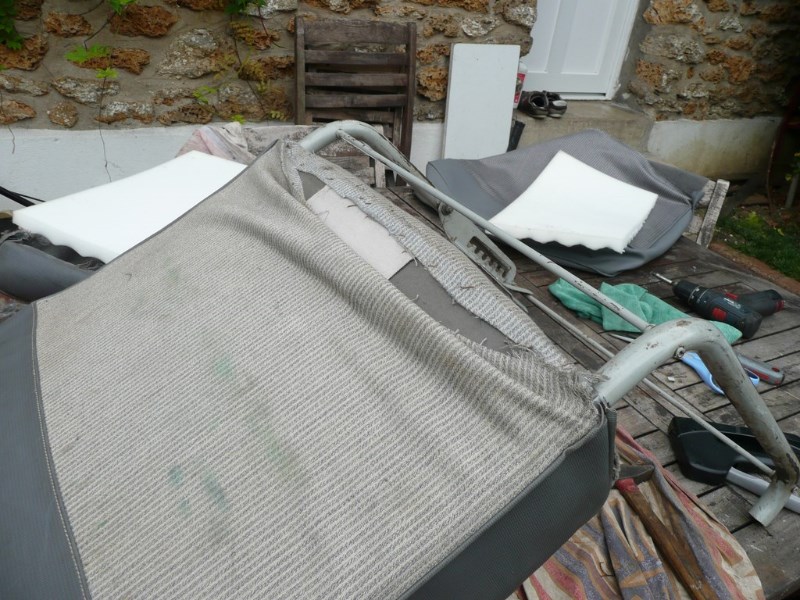

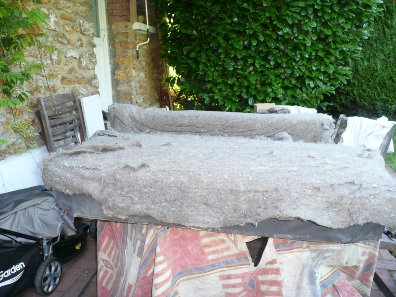

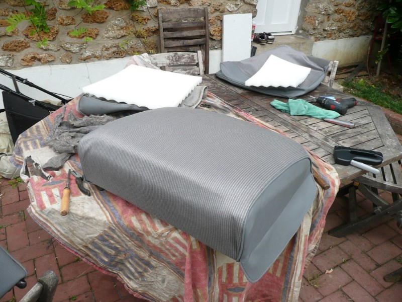

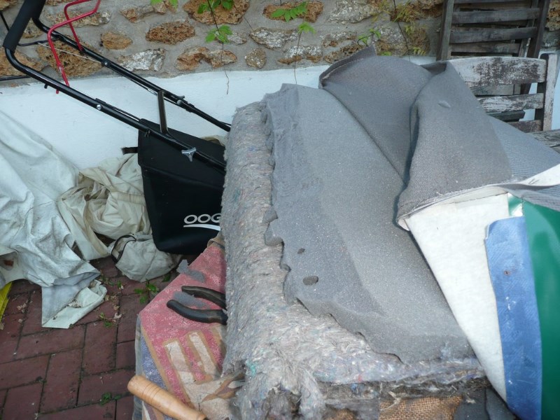

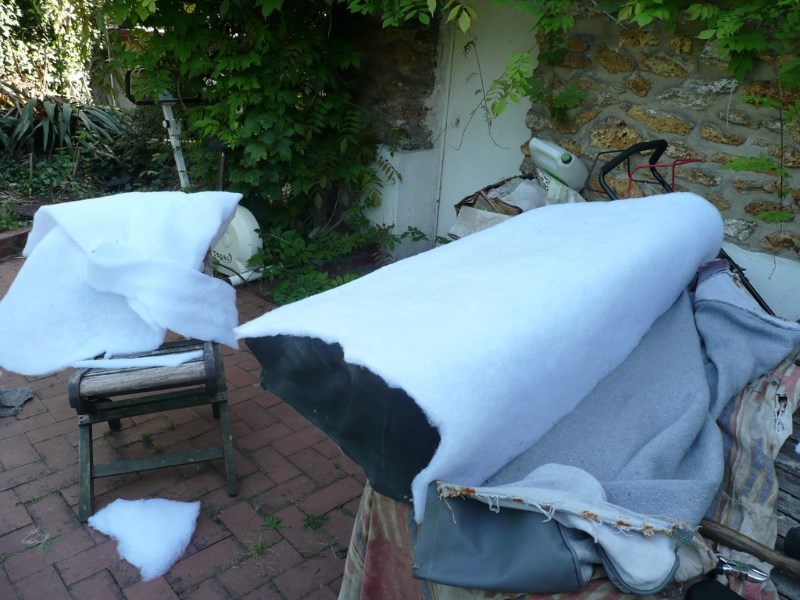

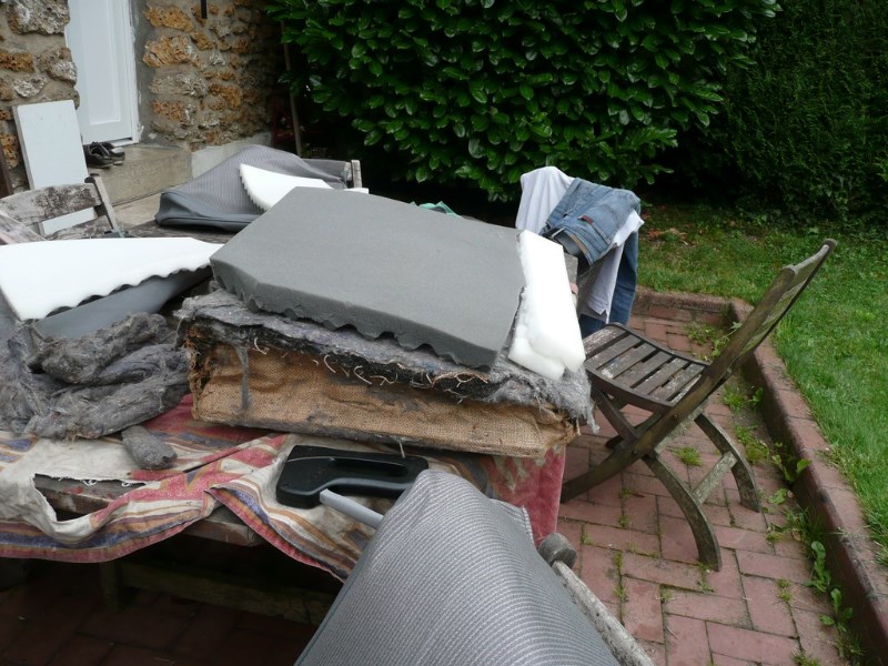

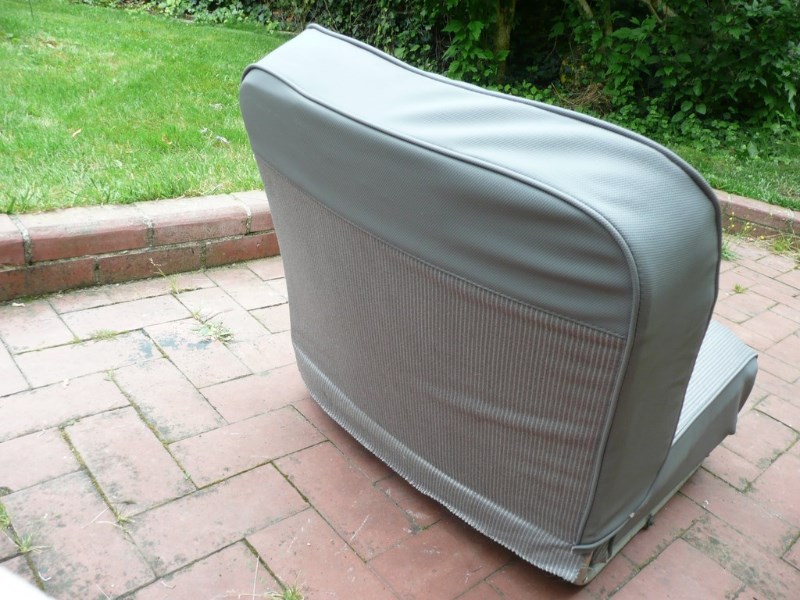

Un siège de fait...C'est pas parfait, mais c'est confortable.
Dernière modification par domdej le lun. 4 juil. 2016 21:42, modifié 1 fois.

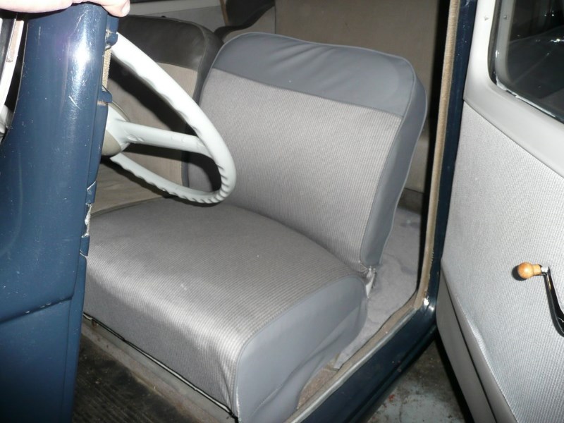

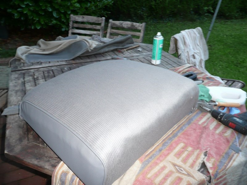

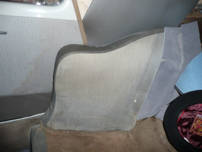

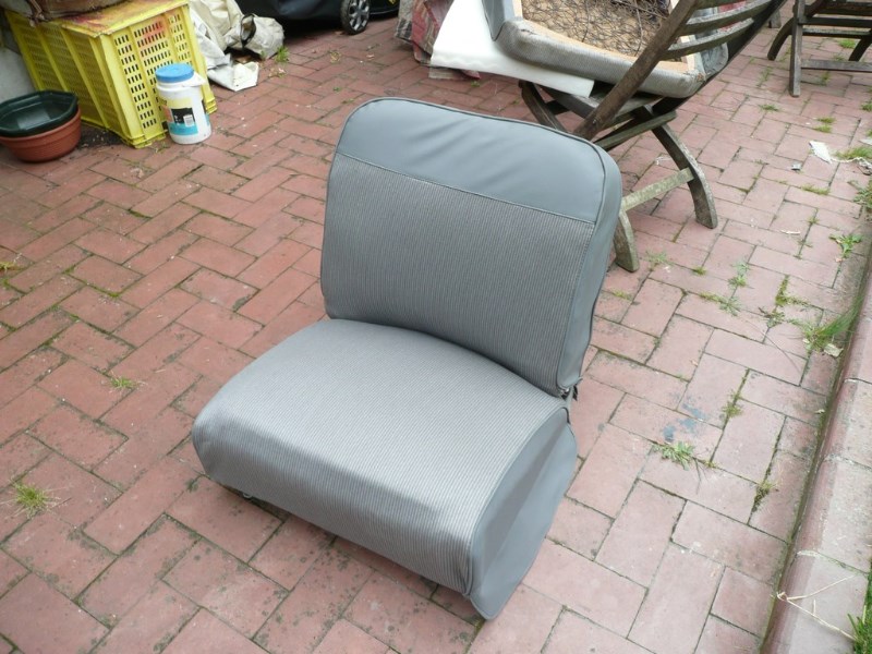

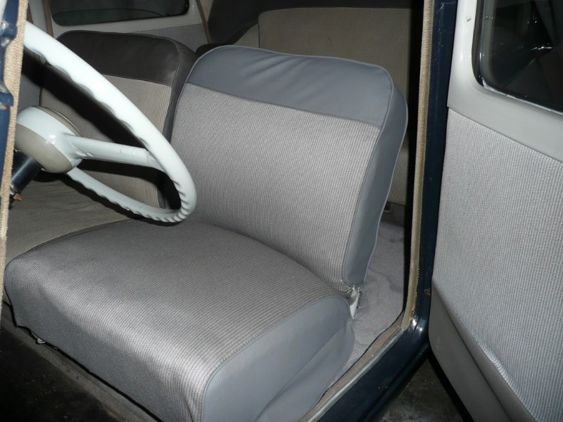

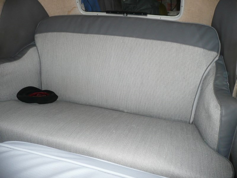

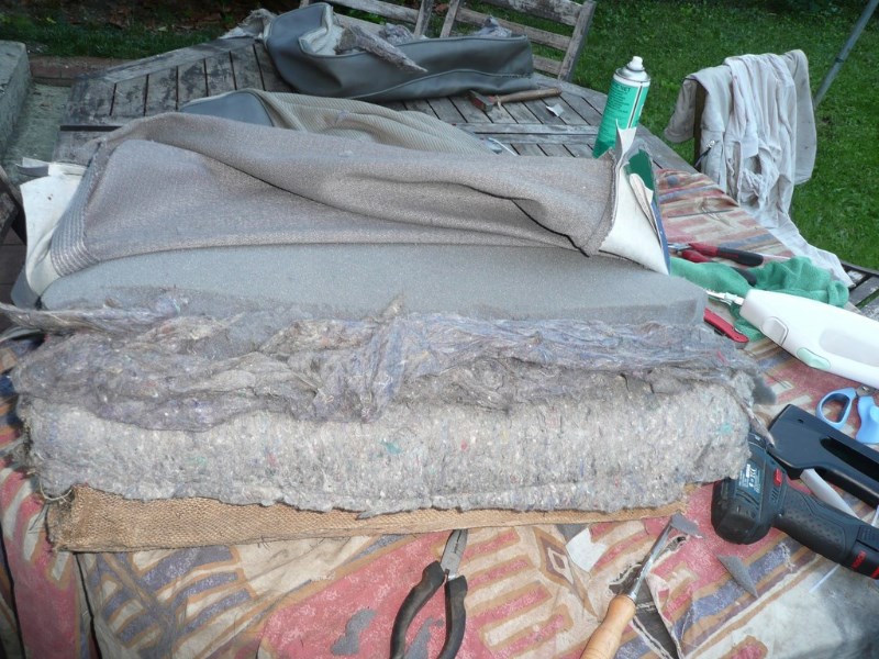

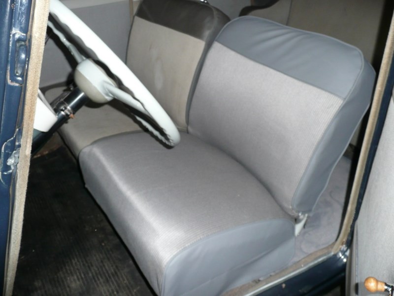

Assise rectifiée...

Re: Citroen Traction 11B Domdej
Jolis boulot :bien:

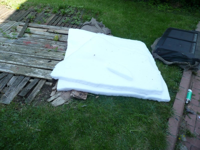

Par contre je sais pas si ta mousse est vraiment conçue pour les selleries.
J'avais acheté de la mousse 40 kg/m3 chez un sellier y'a pas longtemps, elle est super a travailler pour les siéges et super confortable tout en étant ferme juste ce qu'il faut. Je suis entrain de voir pour refaire des sièges sport de 205 avec ça (je ferais un tuto sous peu).
domdej a écrit :Un siège de fait...C'est pas parfait, mais c'est confortable.
Avec de la mousse comme ça tu pourrais t'approcher un peut plus de la perfection :wink:
D'ailleurs comment sont tenues les housses sur ces sièges ?
domdej
Messages : 1919
Localisation : Essonne
Message par domdej »
Comme a l'origine, par agrafes sur le châssis en bois, je suis intéressé par ta mousse, tu peux m'en dire plus, référence et ou en acheter?
Merci.
205 num 2 Surnom: Ma definte
Moteur: 1.6 de 80 (XU51C)
205 Open de 1987 - 180000kms
205 num 1 Surnom: ma belle
Moteur: 1.4 de 75 (TU3F2)
Y'a pas vraiment de référence de ce que j'ai compris c'est la densité qui compte et 40 kg/m3 c'est pas mal.
Ca se trouve chez des selliers, en général les grandes boites en ont, j'étais allé dans une petite entreprise, il en avait pas et n'en commandais que quand il en avait besoin donc difficile de savoir quand il en aurait eu.
Niveau prix j'avais acheté deux morceaux de 400*500*50 mm ça m'a couté 15€ chez Tigier Sofa vers Rennes. J'avais aussi vue une boite : l' "atelier du siége" qui avait un stand lors des Vintage Heroes a la Turballe (ils sont vers Nantes), il m'avaient dis que ça couterait 26€.
Aprés tu dois pouvoir trouver pas trop loin de chez-toi, a la fin ça te fait une idée du prix :wink:

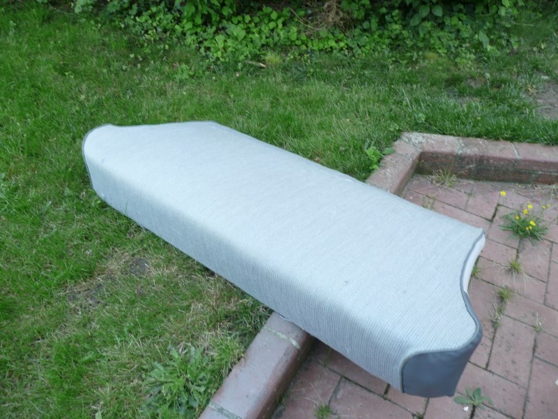

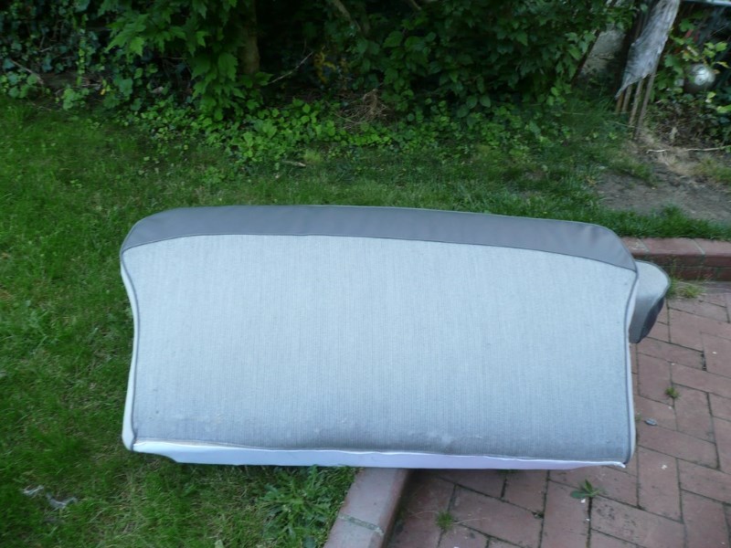

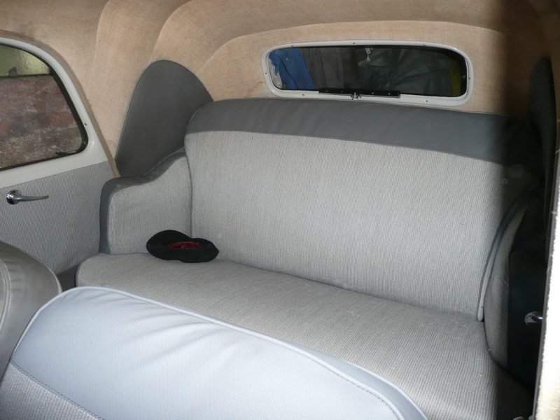

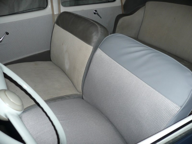

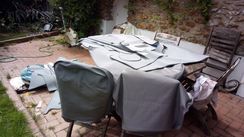

La banquette arrière housse passé en machine....

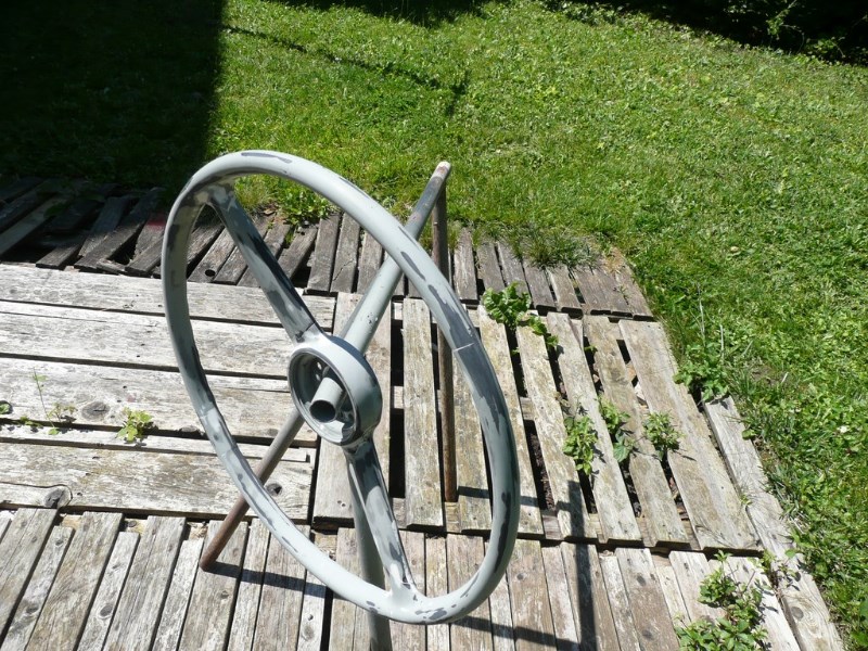

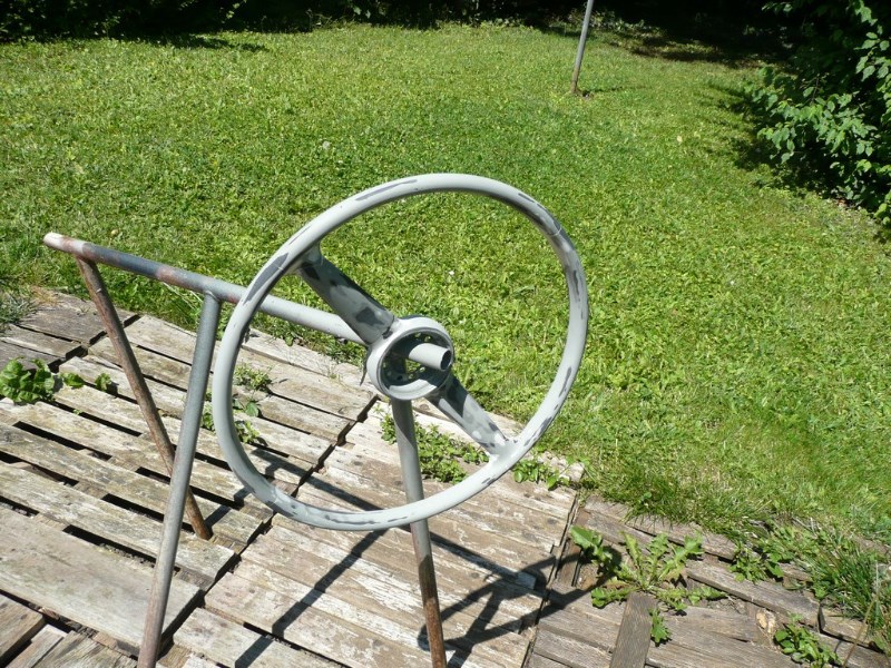

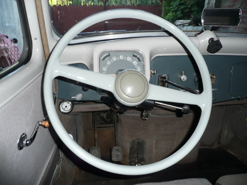

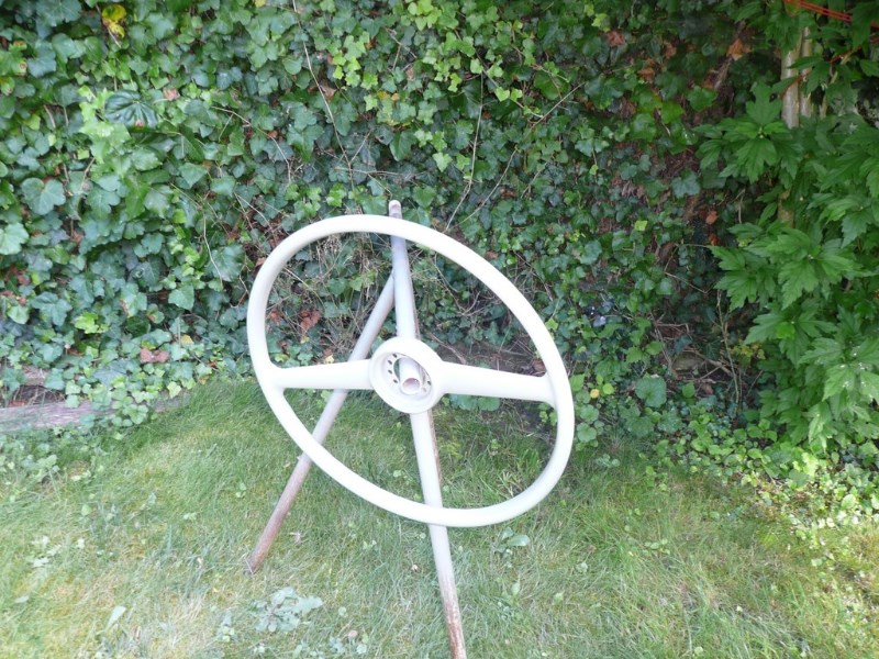

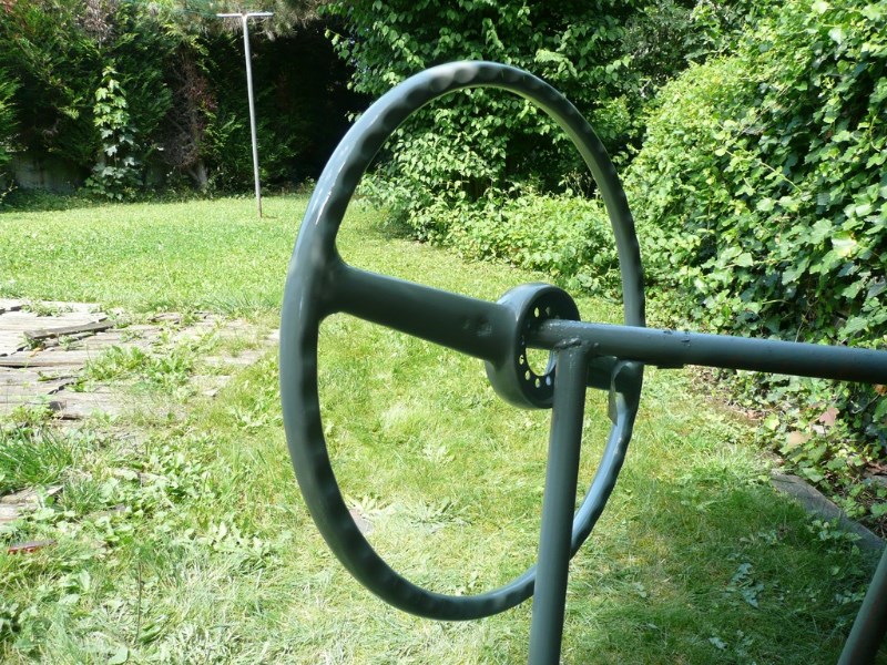

Un volant sans fissures...
Avant:
Après:

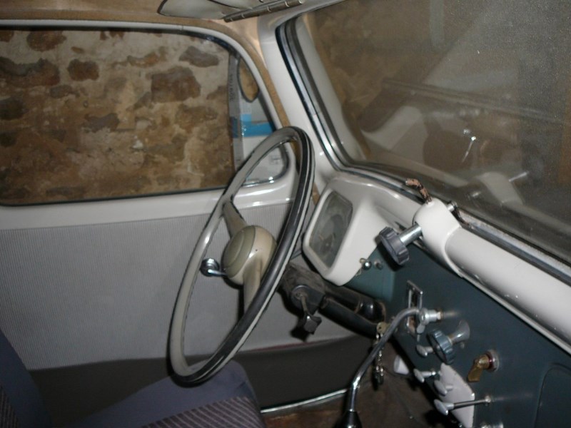

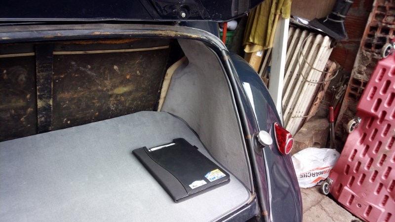

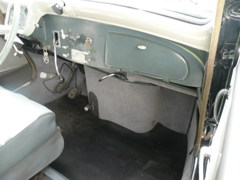

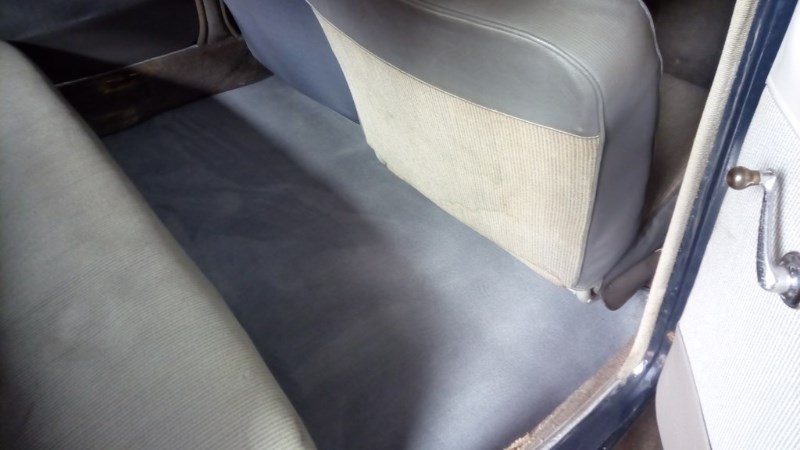

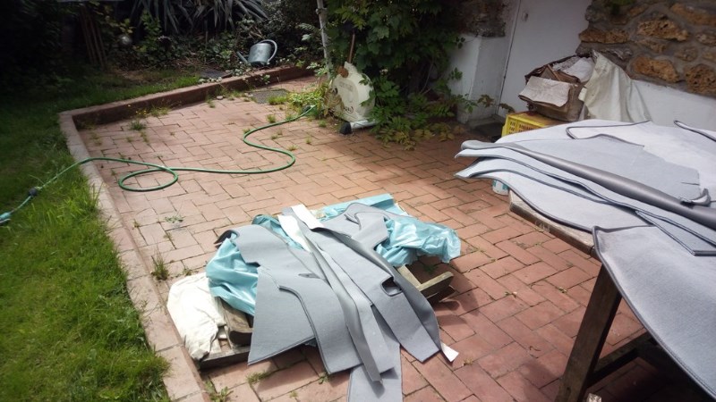

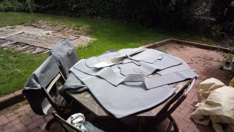

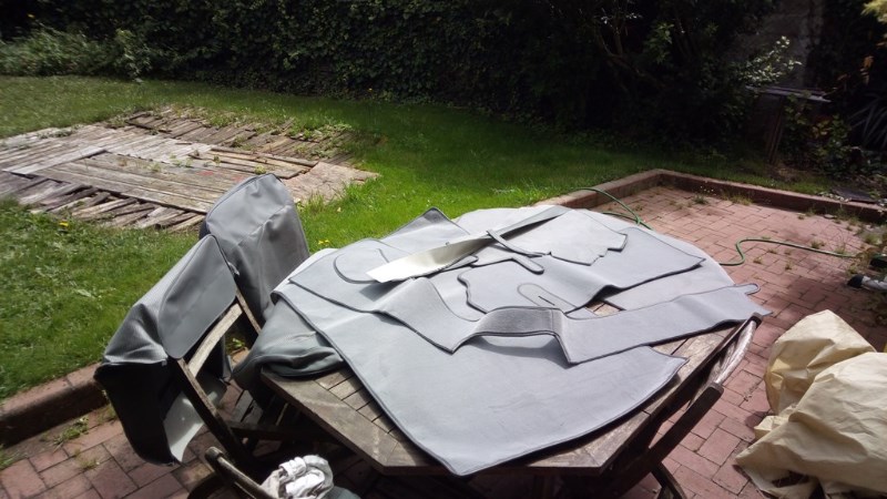

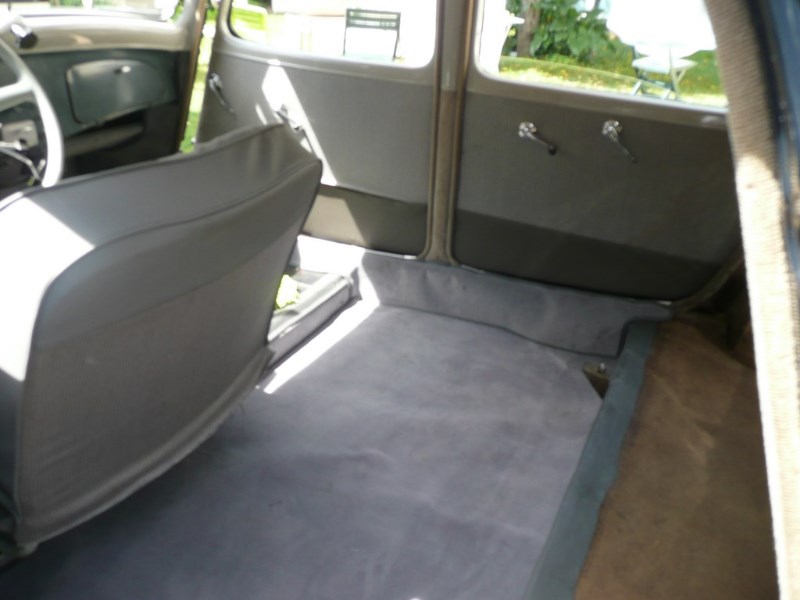

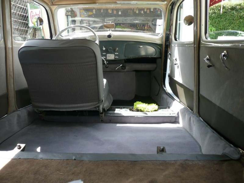

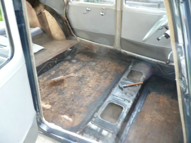

Moquette posée...
