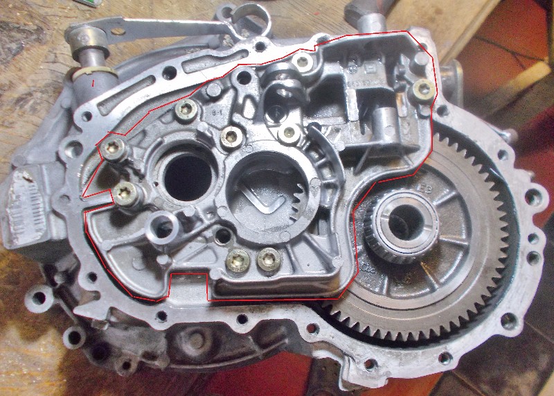

Avant de faire tout ça, j'ai voulu éliminer les résidus de limaille collés par l'huile sur les pièces, ma méthode : décollage à l'eau chaude et trempage dans l'huile pour protéger de la rouille et chasser les restes d'eau vers le fond du bac puis je referme celui-ci pour éviter la pénétration de la poussière. :zinzin:
Donc je commence par les arbres, les pignons etc ... Puis je décide de dévisser la platine de la cloche d'embrayage coté boite ( voir photo ).

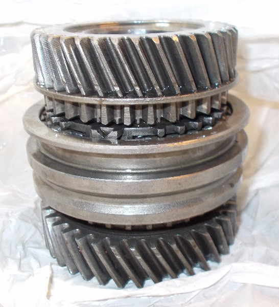

Sur la photo vous allez pouvoir comparer :
De gauche à droite, original, sport, 405.

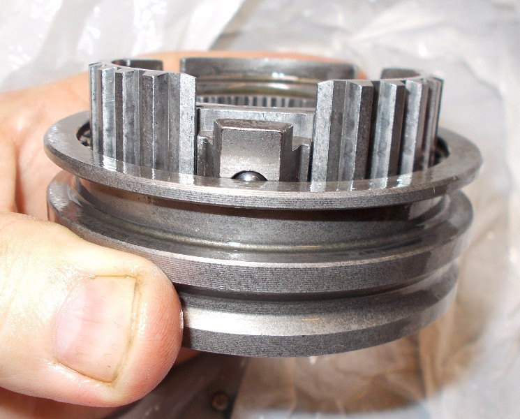

Clipsez ensuite les trois ressorts, enfilez les verrous dessus et posez le tout sur le baladeur dans un sac plastique.

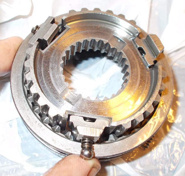

Pour faire rentrer la première bille, j'ai bien remonté les bords du sac afin de retenir la bille éjectée en cas de fausse maneuvre. Positionnez la bille contre le ressort,
Poussez la bille avec un chasse goupille ou autre chose de bien plat dans le verrou et appuyer sur celui-ci vers le bas afin de le faire passer derrière le baladeur jusqu'à ce que le haut de la bille soit à peine visible mais pas plus sinon il sera impossible d'insérer les deux autres car les trous des logements seront derrière le baladeur.

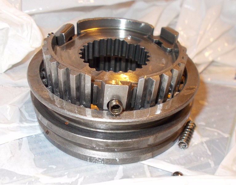

Message par jumbollwhight »
Faites la même chose avec les deux autres en essayant de ne pas faire ressortir la ou les billes rentrées et surveillez toujours les bords du sac afin que les billes ne s'échappent pas en cas d'erreur. une fois les trois billes rentrées, tirez le baladeur vers le haut dans sa position vérouillée.
Si le coeur vous en dit, vous pouvez assembler l'ensemble synchro/pignons et tester le passage des vitesses en déplaçant le baladeur de bas en haut et vice verça. Dans mon cas c'est encore un peu dur mais ça passe.
