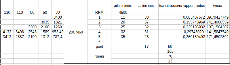

ellana29460 a écrit : ↑dim. 19 oct. 2025 15:25 XUD7T
code boite 20CM60
couple pont 17x59
5eme 35x28
4eme 32x31
3eme 25x32
2eme 20x37
1re 11x38
tachymètre par contre je n'ai pas l'information. le pignon d'entrée est soit un 19 ou 22 dents, et le pignon de sortie (vers le cable de compteur) un 17, 20, ou 21 dents
toutes les 205 ont ce décalage avec le compteur, sauf les GTI qui ont des roues en 185/60R15, plus grandes que les 165/70R13 qu'on retrouve sur la plupart des 205
Merci pour les informations , c’est effectivement là où je bloque je ne saurais pas reconnaitre les pignons d’entrée et de sortie d’une TD sans acheter une boite encore d’origine.
Habituellement la vitesse est surestimée sur 205
130 compteur correspond plutôt à 120, là c’est l’inverse.
Étrangement la junior en atmosphérique est la seule 205 qui affiche exactement la bonne vitesse à 1km près ...

Si le décalage est cohérent sur toute la plage du compteur, tu peux aussi décaler l'aiguille. J'ai le même souci que toi (minus 10km/h par rapport au réel) car je l'ai mal remontée et la flemme de le refaire :langue3:
Si c'est pas cohérent, c'est peut-être le mauvais couple de pignons ou pas la bonne monte pneumatique associée à ce couple tachymétrique (CT).
D'après Laser, ta boîte CM60 doit avoir un couple de pont (CP) en 17X59 et un couple tachymétrique en 22X21. Ça apparaît sur les boites des XUD7 avant 1991: https://205.yo.fr/FR/205F/GROUP2.HTM Les boites en 17X61 sont en 22X20 (CM61 par exemple). Sachant qu'un repère boîte correspond à un ensemble pignonnerie/CP/CT/levier, sauf modif, elle doit être en 22X21.
Ta monte pneumatique est celle d'origine?
Messages : 1670
Localisation : PACA
Re: [SACRE NUMERO] 205 TD vert mayerling - 1994
J’ai :
45 au lieu de 50
80 au lieu de 90
118 au lieu de 130
Roue en 165/70R13
En soit décaler l’aiguille pourrair suffir
