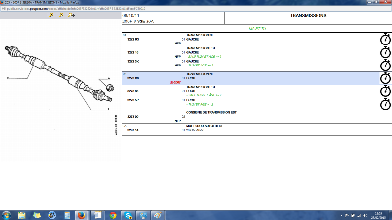

Voila les ref que je trouve sur service box concernant les TU:
et quand je rentre ton type mine dans Oscaro, je ne tombe pas sur la meme ref SKF
http://www.oscaro.com/cardan-skf-vkjc-3563-1816327-13-p.
je pense que la ref que tu as commandé doit être un peu plus costaud car çà concerne des motorisations plus puissantes

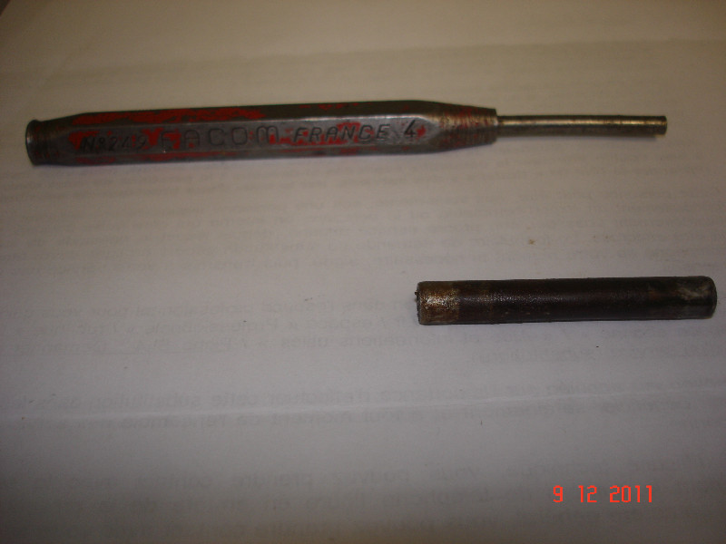

je l'ai écrit plus haut, j'utilise un chasse goupille pour taper sur le bord du roulement quand il est collé
( c'est l'outil du haut sur la photo:
