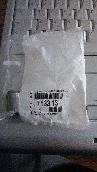

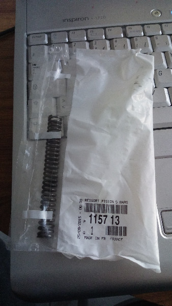

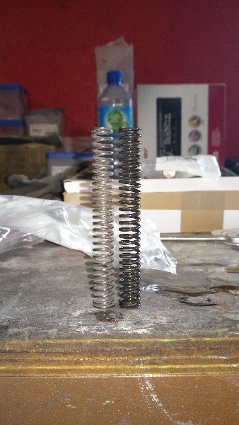

Bon j'ai reçu mes pièces :cote:
Le ressort 5 Bars :
==> Image
Le piston de décharge :
==> Image
Y'a plus qu'à :gene:

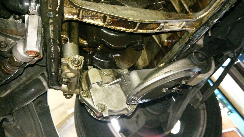

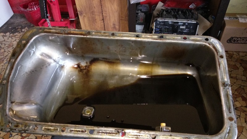

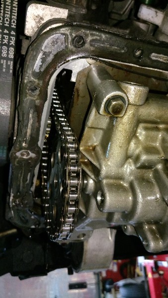

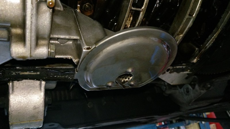

J'ai enfin pris le temps de tomber le carter :gene:
L'intérieur du carter :
==> Image

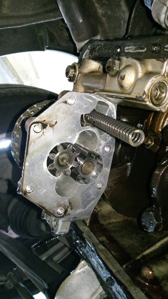

Et dans le cœur de la bête :cote:
==> Image
Voyez-vous quelque chose qui ne va pas :
==> Image
==> Image
==> Image
==> Image
==> Image
==> Image

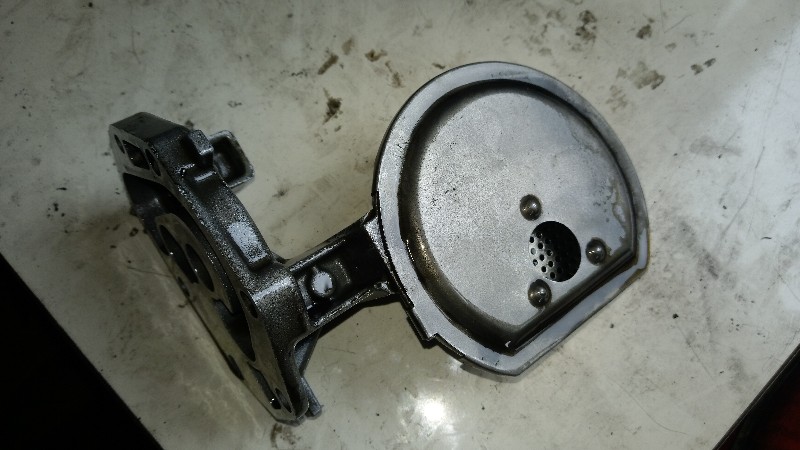

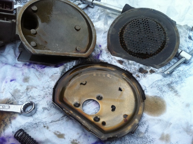

Comment démonte t'on la crépine ?

Et voici l'ancien ressort ( à droite ) et le nouveau ( à gauche )
==> Image
Il ne ma pas l'air usé :0

Messages : 17528
Re: combien de bars pour la pression d'huile sur GTI?
Manque la photo du piston mais bon, il est en bon état aussi tout comme le reste. :)
La plaque de la crépine est sertie donc ne pas essayer de démonter. :wink:
Messages : 4215
Si, si, on peut la démonter. Je l'avais d'ailleurs fait avec toi et à ta demande, JP :bleble:
Il faut faire levier sur les ergots du capot pour le déclipser:
Le ressort, nickel, l'usure est de toute manière peu probable, mais quid du clapet et de son logement?
Et le jeu aux pignons?
https://vimeo.com/270710564

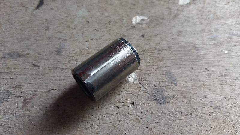

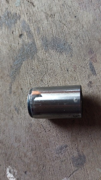

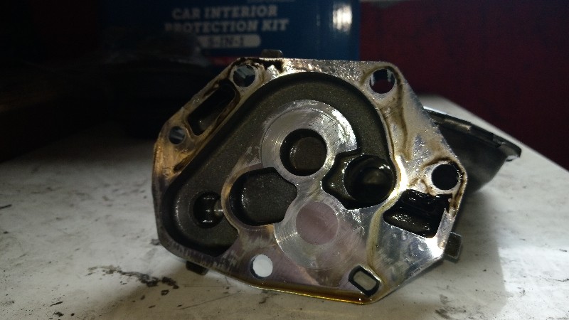

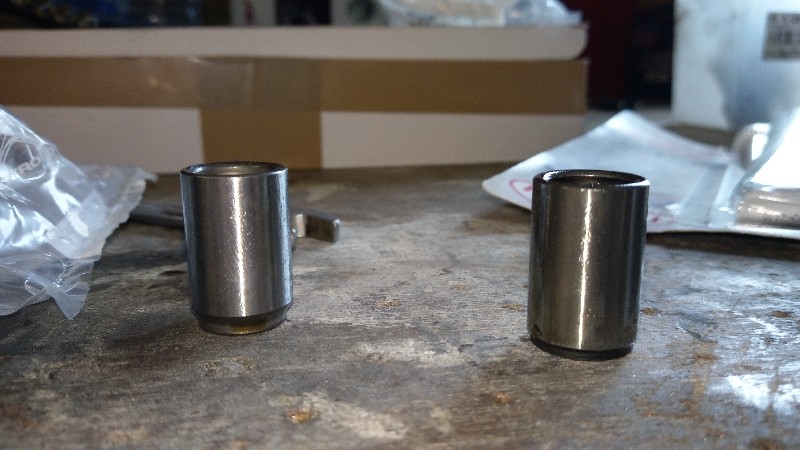

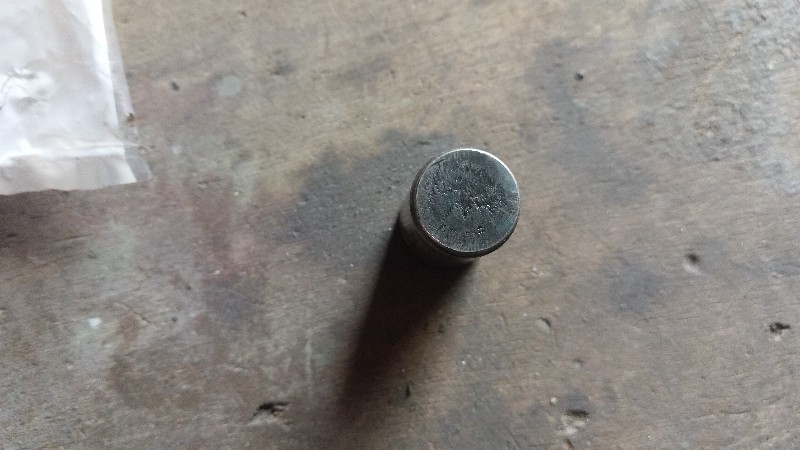

Voici les photos du clapet :
==> Image
==> Image
==> Image
L'ancien et le nouveau :
==> Image
J'ai vu les petits ergots, je vais essayer de l'ouvrir.
Les pignons je n'ai pas trouvé de jeu anormal.
Par contre, je suis étonné des marques sur le clapet. C'est dû à quoi ?

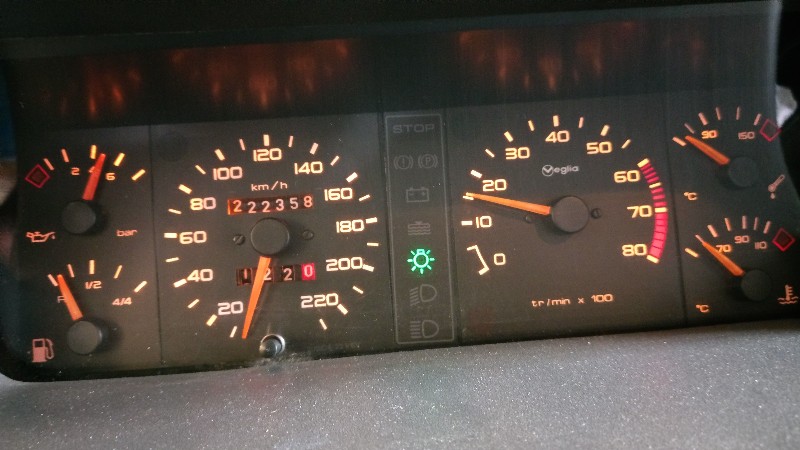

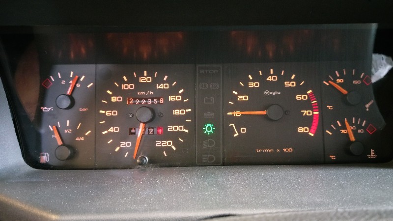

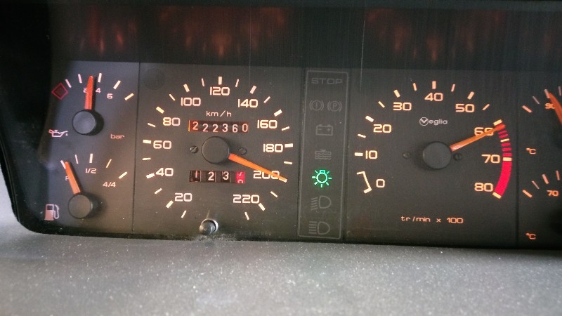

J'ai remonté le tout et rempli avec de la Motul 4100 15W50.

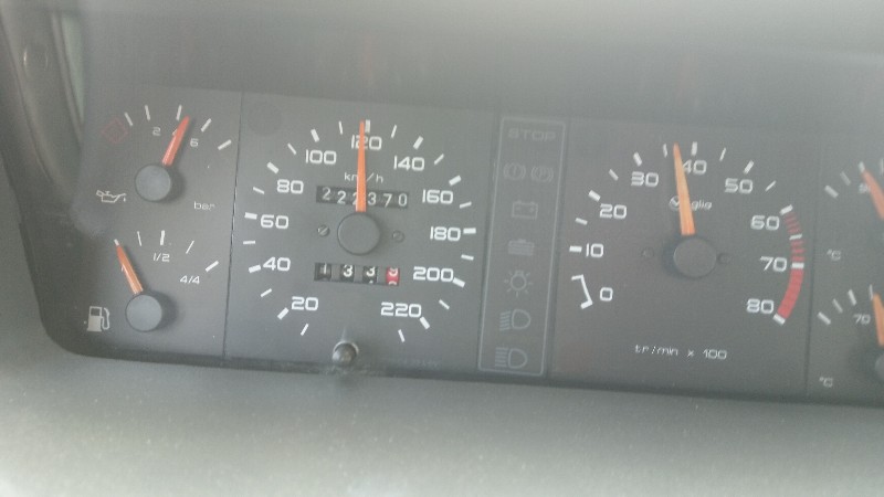

Voici maintenant mes résultat :
A froid en venant de démarrer :
==> Image
Une fois le TAA fermé :
==> Image
Et en roulant dans les tours :
==> Image
J'avais fais une autre pointe avant ( sur circuit :gene: ) et j'ai quand même gagner deux bars par rapport a avant.
==> Image
Je vais peut-être voir du côté de la sonde de Pression alors non ?
