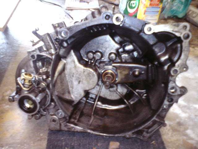

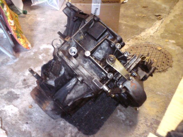

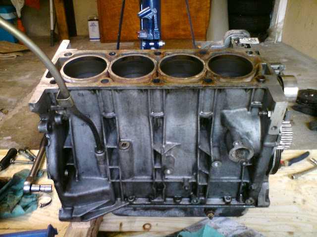

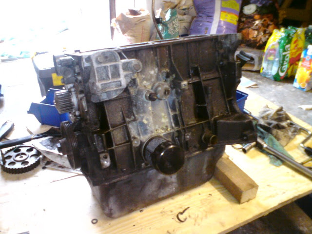

Voici quelques photos de l'avancement des travaux!
nettoyage du moteur:
là c'est presque propre:
là beaucoup moins :lol:
la boite démontée, pas propre du tout je la nettoie demain:

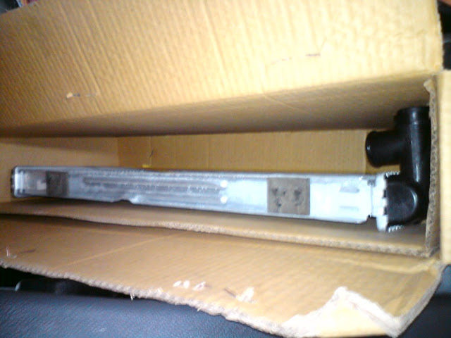

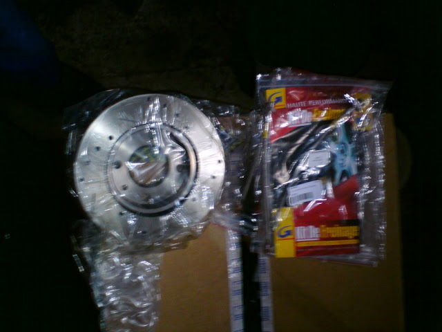

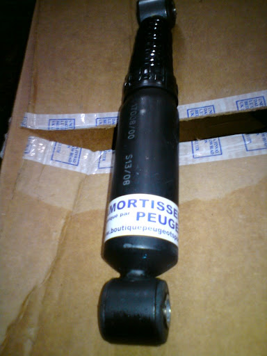

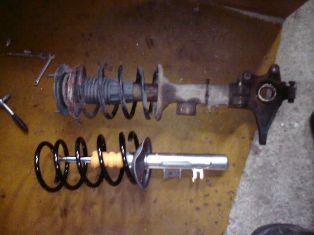

et quelques pièces qui vont pas tarder à être montés:
un radiateur:
des freins:
des amortisseurs pts:
Demain je fini le nettoyage du moteur et de la boite, ensuite je démontes le mastervac et le câble de compteur afin de commander le bon chez peugeot vu qu'il existe plusieurs références mais que le type au comptoir était pas sur la dernière fois...
J'ai aussi récupéré ma culasse, rectifiée ainsi que les sièges de soupapes, et les soupapes rodés, ça me fera ca de moins comme boulot! :bien:
