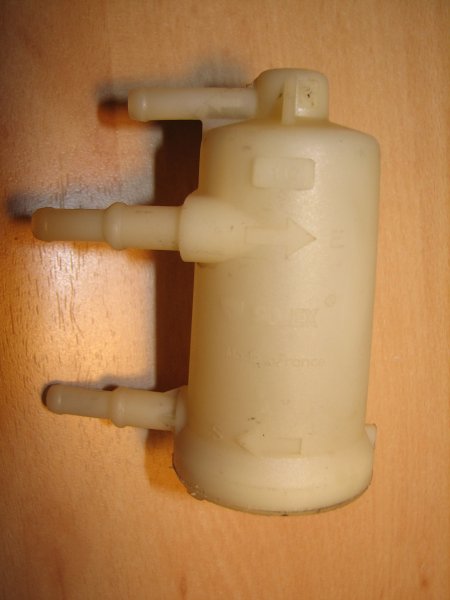

Tu as la capacité d'essence près du carbu ? si j'ai bien lu ?

David, j'ai bien la cuve d'essence blanche. J'ai trouvé une explication très claire sur le forum 405, donnée par le membre "xi" dans son topic sur le Solex 34/34 Z1 :
A quoi sert la cuve blanche branchée entre la pompe à essence et le carburateur ?
La pompe à essence (mécanique) débitant en permanence plus d'essence que ce que consomme le carburateur, il faut réguler la pression dans le circuit d'essence ; c'est le rôle de cette cuve (photo ci-contre).
Les deux orifices du bas servent pour l'arrivée et la sortie d'essence ; ils ont un "gros" diamètre ce qui permet une circulation aisée de l'essence. L'arrivée se fait par le tube du milieu et la sortie par le tube du bas.
L'orifice du haut possède une réduction de diamètre qui freine le passage d'essence, ce qui fait que tant que le carbu a besoin d'essence pour remplir ses cuves, l'essence empruntera le chemin le plus "facile" et donc passera dans les tubes du bas.
Une fois que le pointeau du carbu est fermé (les cuves sont pleines), la pression augmente dans la cuve et l'essence s'échappe par l'orifice du haut qui est en fait un retour au réservoir d'essence de la voiture.
Certaines voitures plus anciennes ne disposaient pas de cette cuve, la régulation de pression était faite dans le carburateur lui même et il y avait un orifice de retour au réservoir au dessus de celui d'arrivée d'essence. J'ignore la raison pour laquelle cette cuve a remplacé l'ancien système.
