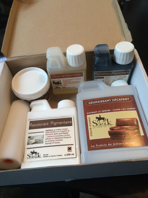

bon j ai commandé les produits pour la refection des sieges et du volant sur le modèle du super post d'horlogerjp ;) j espère arriver a un résultat aussi beau.
je vais commencer par le volant pour me faire la main ;)

popopop c est arrivé

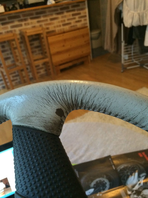

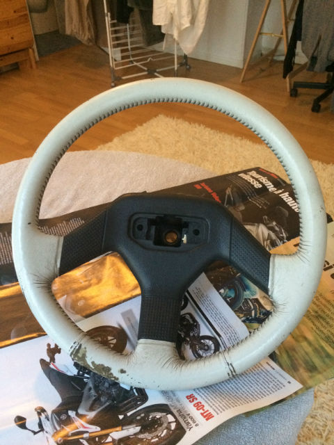

volant deposé ;) il est bien crade et avec de sacrés tonches... ce soir il est degraissé. je laisse secher et demain, je passe l enduit de rebouchage ;)

je me demande si je passe ou pas d enduit dans les plis du cuir... ca fait aussi son charme...

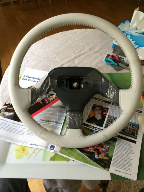

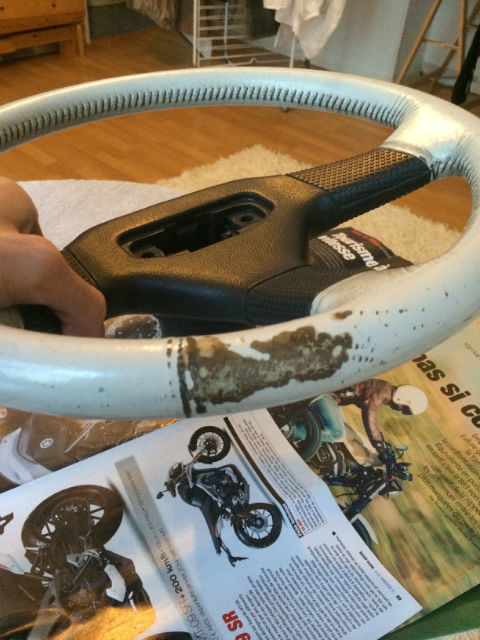

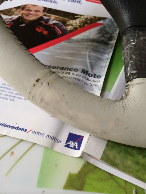

première couche d enduit, qui sera suivie d 'une deuxième
une fois enduit et poncé
les petites traces noires qui restent sont pourtant comblées a l enduit mais avec une couche très fine
première couche de blanc ( il en faudra deux ;) )

la photo est un peu trompeuse, la profondeur du blanc n est pas du tout reguliere d ou la necessité d une deuxieme couche mais je pense que ca devrait le faire ;)
en tt cas c est plus propre qu avant :gene:

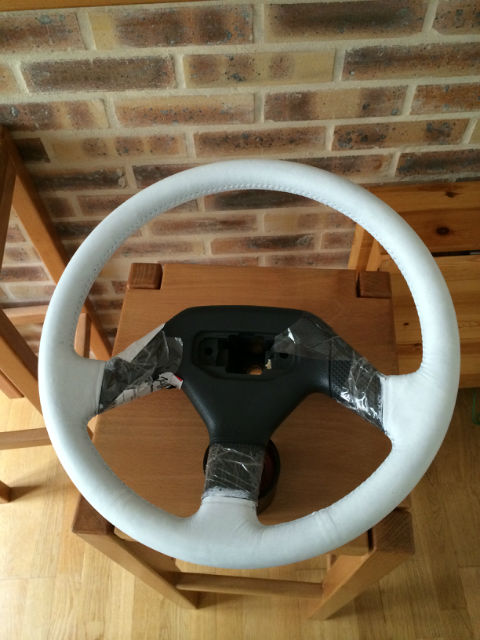

Bon coloration finie ;) passage d huile ok ;)
j en etais a vouloir passer le vernis de protection... et la... je rale parce que malgré qu il soit present sur la commande et payé... il n était pas dans la livraison... :pascontent:
