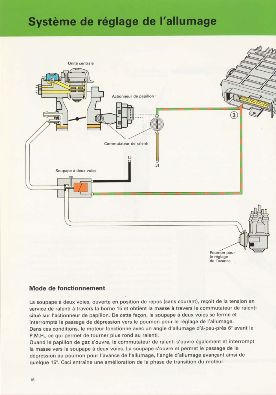

Tiens j'ai trouvé ça:
Ici: https://www.vag-technique.fr/ext_files/ ... tronic.pdf
Un document générique et mal traduit mais avec pas mal d'infos.
