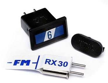

Exemple de présentation d'un couple de quartz :

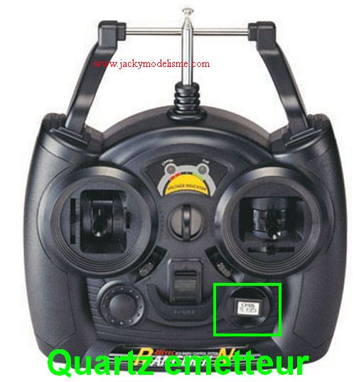

Quartz sur une radiocommande :

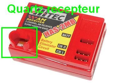

Emplacement d'un quartz sur un récepteur :

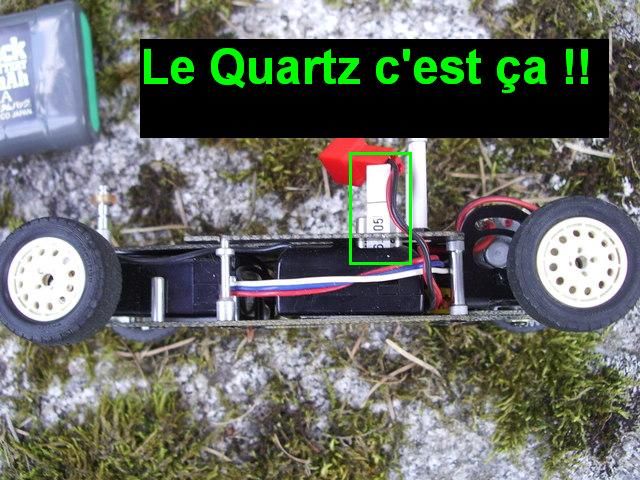

Juste des photo du Quartz :
Bon j'ai essayé de tiré dessus pour le retirer, il veut pas venir :gene: !

Pour le quartz, tu le fais joué très légèrement de gauche à droite et tu n'hésite pas à tiré (bien verticalement) ça doit venir (mais ça tiens bien) :bien:
