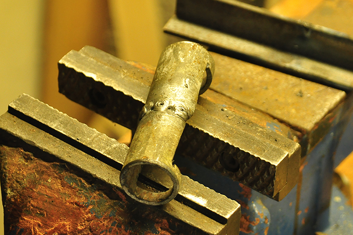

Coucou les amis aujourd'hui après midi nettoyage et préparation de la culasse !
J'ai découvert que sur les XUD les pastilles de l'AC etait comme ceci elles se remplacent ou pas ? Comment ça se passe
Malheureusement je suis coincer je n'ai pas le bon outils pour enlever les demi lune des soupapes :(
Re: Sauvetage extrême de Chipie !
C'est le poussoir, en dessous tu as les grains (pastilles) d'épaisseurs "calibré". C'est la pastille qu'il faut changer pour le jeu au soupape.

Je me suis fabriqué un lève soupape pour zéro €.
Attention : As-tu pris soin de noter quel poussoir et quelle pastille allaient où? Sinon tu vas avoir déréglé le jeu aux soupapes. S'il était bon c'est dommage car c'est galère de retrouver les bons emplacements (démontage et remontage AAC)

Tu aurais une photo de on outil ? :)

Voilà mon outil système D :
Un tube d'acier de récupération (diamètre du ressort de soupape environ) que je coupe en deux pour pouvoir l'évider et que je ressoude. Ensuite avec un sert joint et des petits morceaux de contreplaqué pour ne pas abîmer la surface de contact surtout sous la culasse et voilà. On récupère les godets avec une pince à épiler (de préférence celle que madame préfère, histoire qu'il y ait de l'ambiance au repas du soir...)
L'idéal est d'être deux car l'outil à tendance à partir sur le côté. Mais c'est faisable sans problème.

Alors tout d'abord merci à toi Firstcar je suis en train de me fabriquer un outil aussi je te mettrait les photos quand il sera finis .
