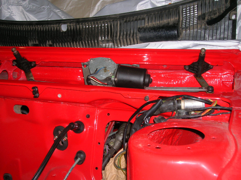

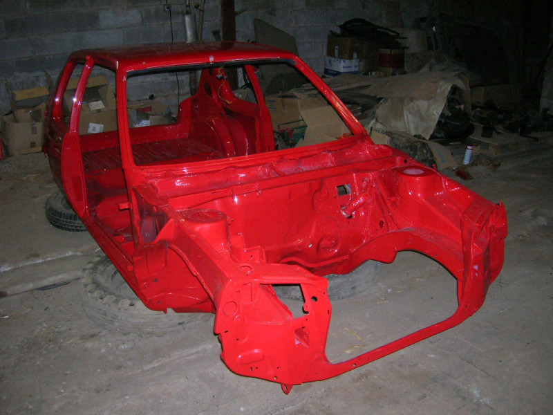

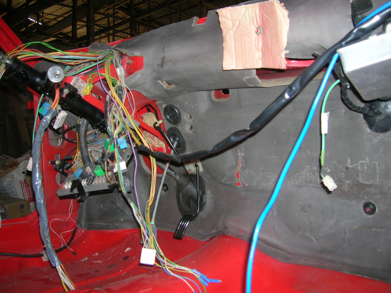

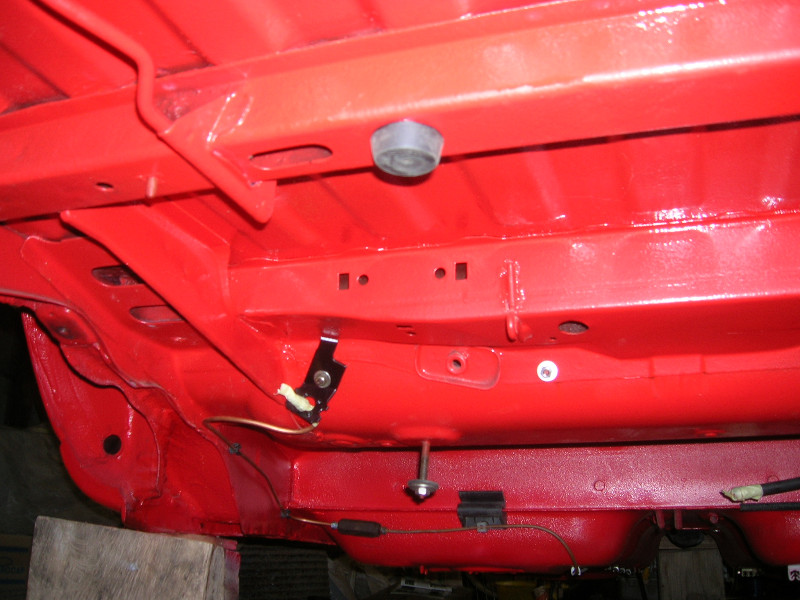

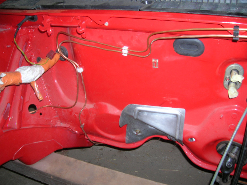

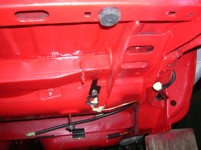

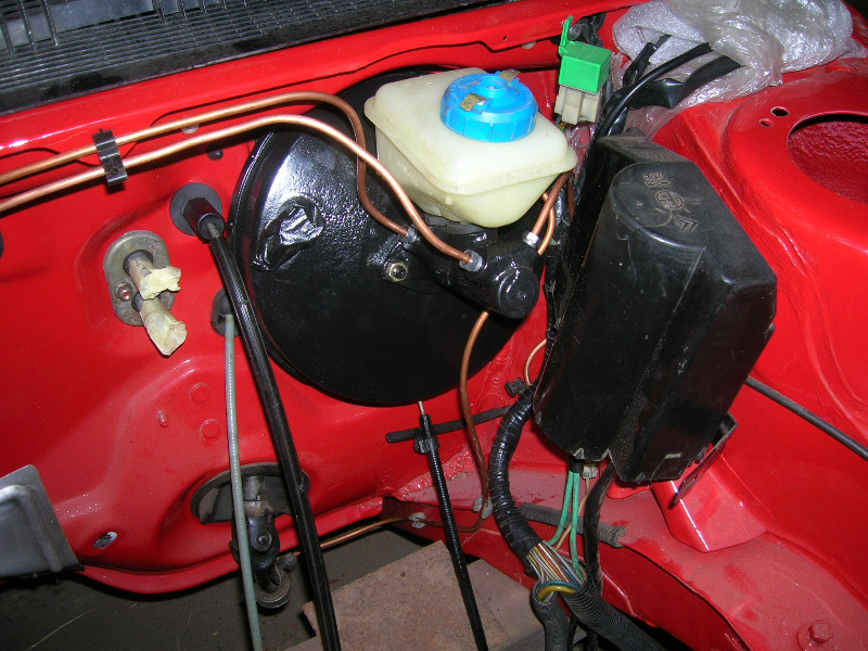

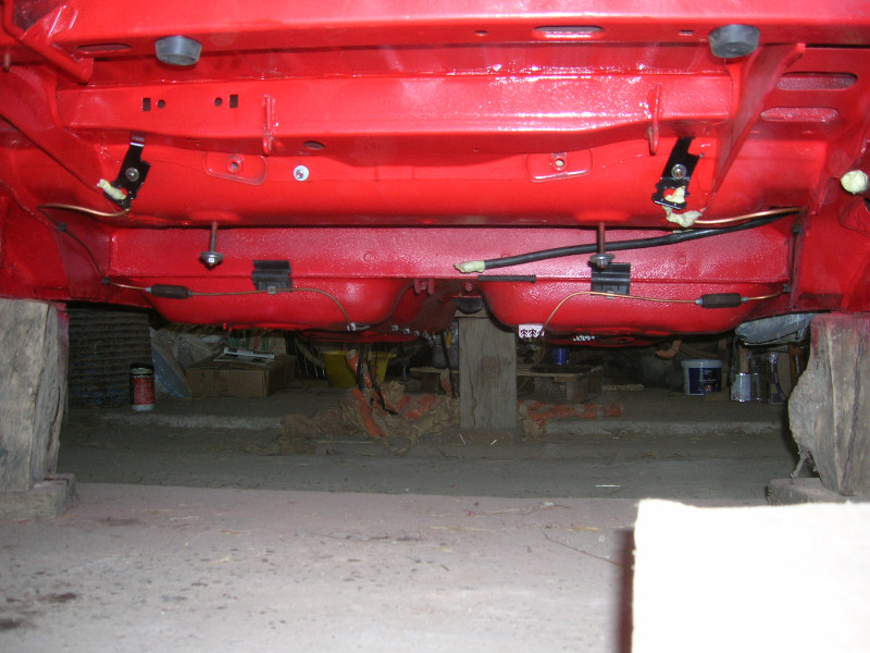

Maintenant que la coque est réceptionnée, le but premier est de monter tout ce qu'il faut pour faire tourner le moteur. Dans ce but, il faut remettre en place le réservoir, les canalisations d'essence mais également les canalisations de freins qui vont de paire, et les agrafes associées. Et puis tout ce qui est en lien entre l'habitacle et le compartiment moteur (faisceaux électrique, câbles de commandes, bloc chauffage avec les tuyaux...)Shidenkai a écrit :
Je n'ai pas fait beaucoup de photos sur ces opérations un peu ennuyeuses, et je n'étais pas trop d'humeur à ce moment pour faire des photos détaillées des opérations.
Il faudra se contenter de quelques photos globales.
Remontage des moteurs d'essuie-glace, câble compteur, câble accélérateur + pédale, colonne de direction, remise en place des faisceaux :
Remontage du mastervac (repeint en noir époxy) avec support de pédalier + câble de débrayage, du maître-cylindre (repeint en noir époxy) avec son bocal d'expansion, de la bobine et du module d'allumage avec leur câblage, de toutes les canalisations de freins neuves en cuivre, agrafes, pattes de supports flexibles de frein arrière (aussi repeints en noir époxy), divers obturateurs et écran thermiques.
Toute la visserie et les colliers qui seront montés sous la caisse seront en inox !

Toutes les couches de protection nécessaires dans les dessous de caisse sont sous la peinture, elles ont été faites par le carrossier.
Je n'ai pas connaissance des produits qu'il a appliqués, mais l'ensemble est assez épais. L'essentiel étant que ça protège de la corrosion.
Malheureusement, j'ai quand même dû faire quelques retouches moi-même à cause de l'une ou l'autre cloque.
Aussi, j'ai appliqué de la cire corps creux partout où il était possible (longerons, bas de caisse, tunnel derrière le coffre...), d'ailleurs les bouchons de caisse ne sont même pas encore remontés.

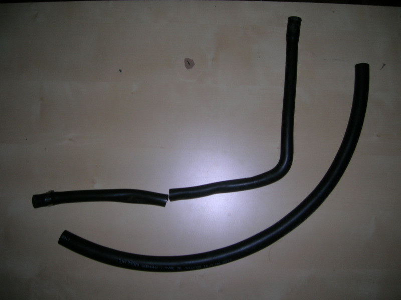

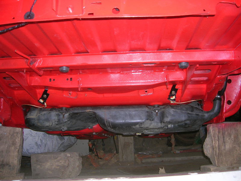

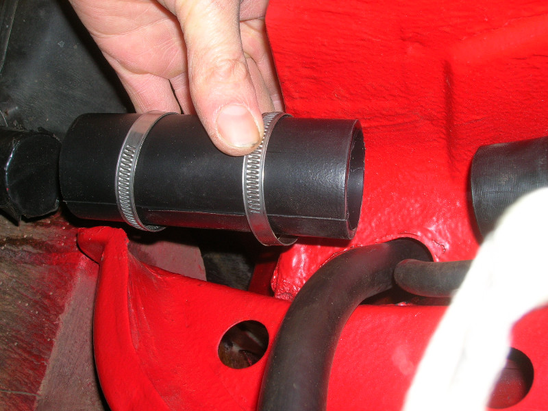

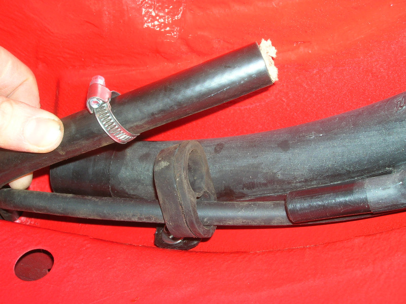

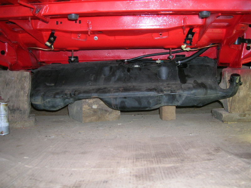

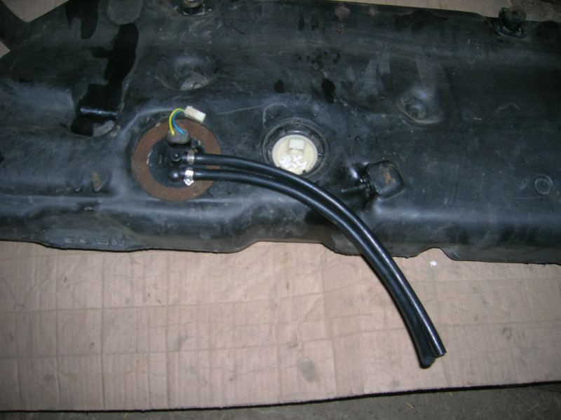

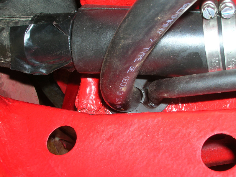

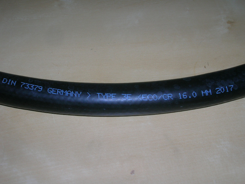

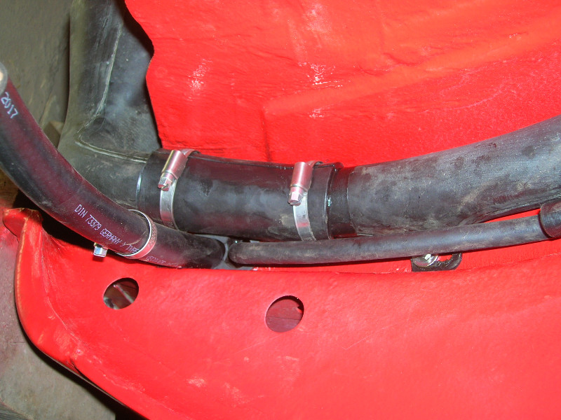

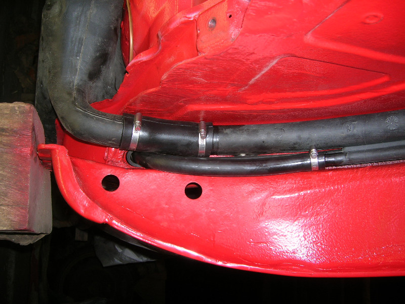

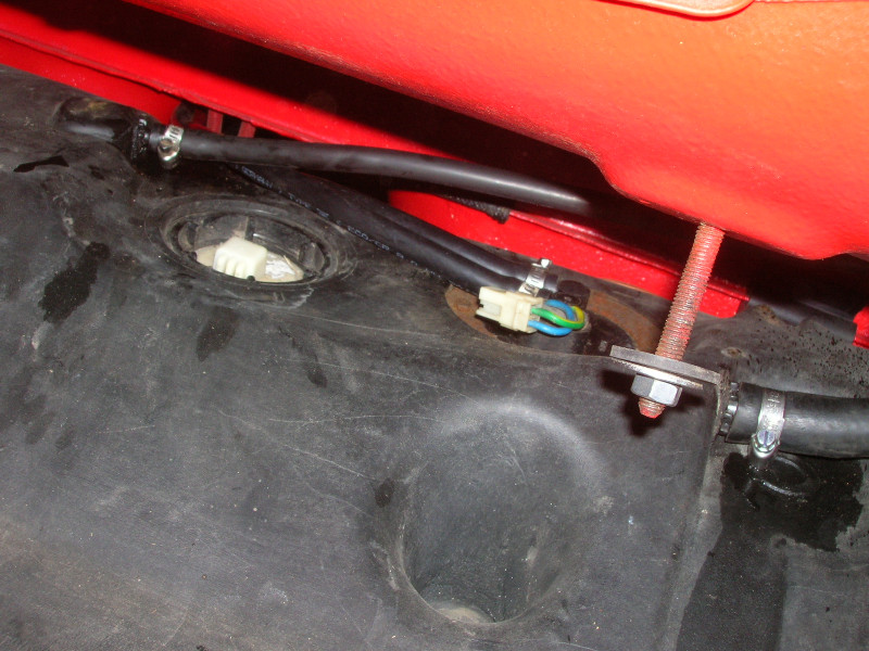

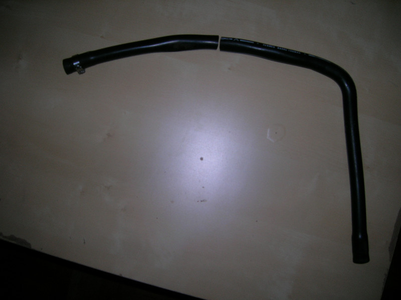

La suite du remontage avec le réservoir d'essence !
Préparation du réservoir d'essence entièrement nettoyé à l'intérieur, pompe à essence d'origine mais testée, durites d'essence neuves.
Hélas, au remontage j'ai cassé net la durite qui sert au refoulement de l'air lors du remplissage d'essence :
Du coup, j'ai acheté de la durite adaptée vendue au mètre, mais plus souple que l'origine. J'en ai assez pour mes autres 205 au cas où !
On apprête le réservoir et on connecte la durite de mise à l'air du réservoir (petit diamètre) et la nouvelle durite de refoulement d'air (gros diamètre), colliers inox.
Dans le passage de roue arrière droit, raccordement du manchon de remplissage (neuf) et de la durite de refoulement d'air :
Une fois de plus, colliers inox et écrou + rondelle inox pour la fixation de la goulotte de remplissage.
Remontage final du réservoir dans le même temps et fixation avec écrous + rondelles inox.
