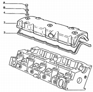

j'avais deux question sur ce super tuto :
- dans la premier post, on dit de mettre la languette vers le moteur ? A quoi ressemble cette languette ?
- le joint, on le monte sur la culasse ou sur le cache ?
Merci encore. Je me décide à toucher à la 205 de mon père. Un pote garagiste fait la distri et moi j'ai cassé la vis de purge en laiton, ça commence bien :langue3:

Pour le collier à remplacer qui est proche du couvre-arbre, la taille est de 25-35mm.
Sur un Febi Bilstein, il semblerait que ce soit cette "étiquette" ou détrompeur :
Car sur ce joint, il y avait deux encoches, apparemment selon un copain, c'est celui là (le plus grand).
Voilà, deux détails pour ceux qui, comme moi se posent pleins de questions avant de passer à l'acte... ::d

J'ai une 205 diesel sacré numéro de 1994 et j'ai acheté se joint il est en 2 partie mais j'ai un doute j'ai l'impression qu'il doit être qu'en une seule partie est ce que quelqu'un pourrais m'aider merci
PLGJFL205
Messages : 2715
Inscription : mar. 31 janv. 2012 16:30
Re: [Diesel-Fiche]Changer le joint du cache culbuteur 205 di
Message par PLGJFL205 »
0249 91 : Joint de couvercle de culasse.
En une seule pièce.
