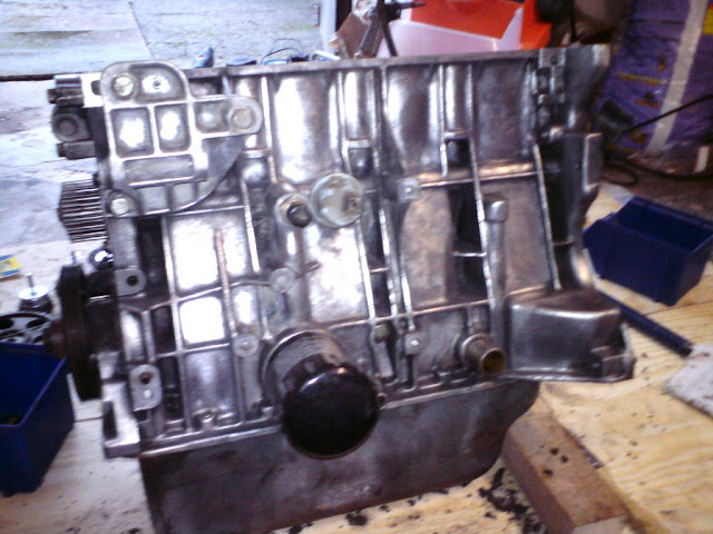

Quelques news en photo de mes travaux de jeudi dernier.
Voici le bloc enfin propre, il brille

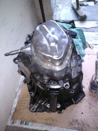

la boite, qui brille à moitié, pour l'instant juste brossé le carter en tôle qui était rouillé, en attendant de nettoyer la boite au karcher je le repeindrais après.

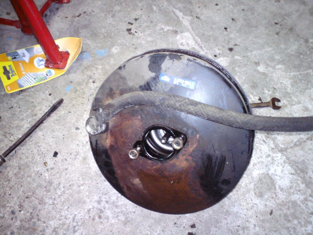

Le mastervac, master mission pour lui ôter les 4 écrous pour le démonter celui-là !

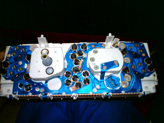

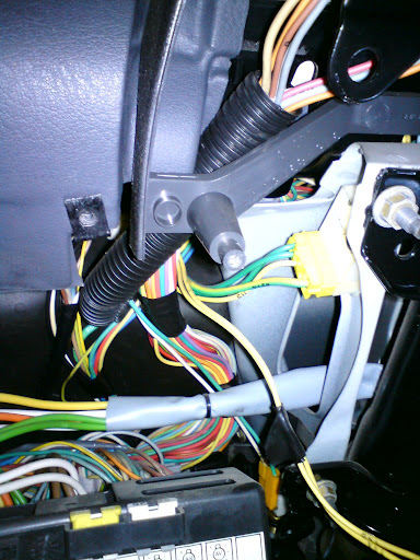

Lorsque j'ai démonté le cache sous le volant j'ai vu qu'il y avait de la gaine autour des câbles c'était dorigine sur les peugeot ça?
Et là autre question, des orifices pour mettre des ampoules sont vides
c'est normal ou elle sont manquantes(sur la rangée de droite)?

Pour la gaine j'étais agréablement surpris, ils ont fait les choses bien à l'époque, depuis sur les voitures plus récente c'est de la gaine en espèce de scotch...
OK

Il me semble que c'est le seul endroit de la voiture où il y a une gaine comme ça, de cette couleur.
C'est parce que c'est les fils du neiman.

dans le compartiment moteur j'en ai aussi

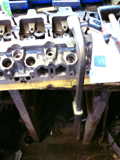

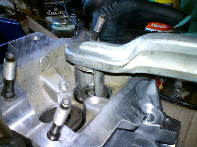

Voici des photos de mon lève soupapes maison, j'en avait acheté un, mais après 3 soupapes démontés il a rendu l'âme...
