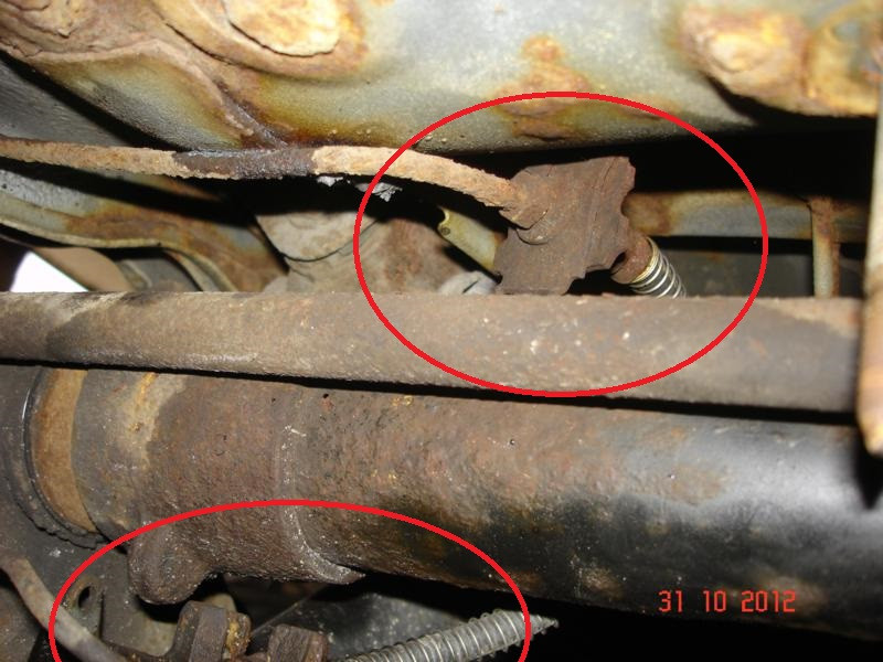

commence à regarder le prix des recepteurs de roue arrière.... c'est à peu prés le prix des 2 ou 3 clés a tuyauter qu'il te faut.
Pour les liaisons à l'arrière avec les flexibles, pour pouvoir les récupérer puisque tu dis qu'ils sont bons, coupe les canalisations en acier de chaque coté puis enlève la patte en u qui bribe les raccords; ainsi tu pourra travailler à l'étau et tu auras plus d'aise pour pouvoir démonter les raccords avec les clé a tuyauter que tu vas aller acheter..... :mrgreen:

le récepteur,a l'arrière, c'est le cylindre de roue, c'est la ou y'a le purgeur , la ou j'ai mis la clé.
les raccords c'est là tu a les deux pour le même flexible

Ah oui voila, ok je comprends mieux, donc la ou tu à mis la clé à côté de la vis de purge, c'est pas un raccord, ( dans ma tête ça l'était car ça raccorde le tuyau au frein donc voila :mrgreen: ) alors ce truc la il s'achète ou ?
Enfin de toute manière faut que je démonte pour voir l'état et voir à quoi ça ressemble... Donc je vais aller voir a Feu vert pour des clés 6 pans :bien: Alors pour la totalité y'a besoin de 10-11-12-13 (17 au cas ou les tétons ou y'a les cales lâchent ??) Je prends tout en clés à tuyauter du coup ?

djcharli a écrit :Ah oui voila, ok je comprends mieux, donc la ou tu à mis la clé à côté de la vis de purge, c'est pas un raccord, ( dans ma tête ça l'était car ça raccorde le tuyau au frein donc voila :mrgreen: ) alors ce truc la il s'achète ou ?
tu as besoin de 11-12-14, la 17 j'en ai pas et pas sur que tu puisses t'en servir .

si ti tu dois changer ta canalisation le plus simple et de couper le tuyau feraille prés du raccord et la tu pourrras passer une clé a pipe et ca t'éviteras d'acheter des clés a tuyau :bien:

Ben oui mais je vais être embêté pour remonter les nouvelles canalisations :mrgreen:
