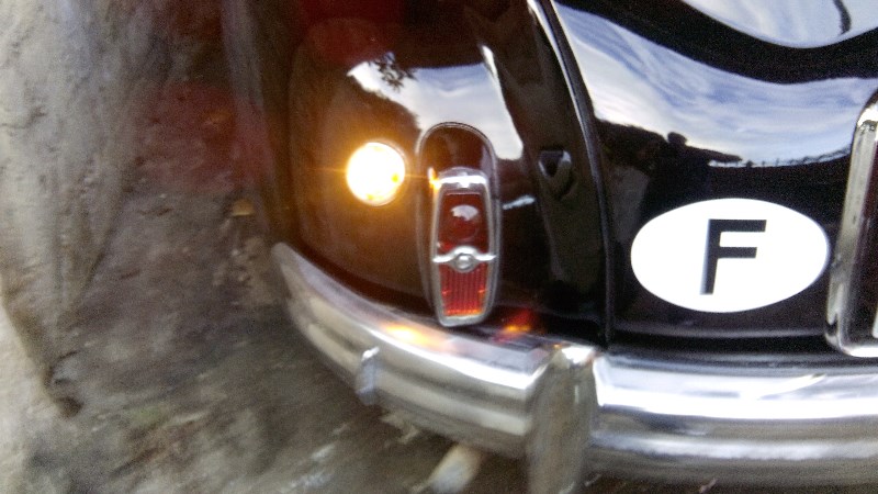

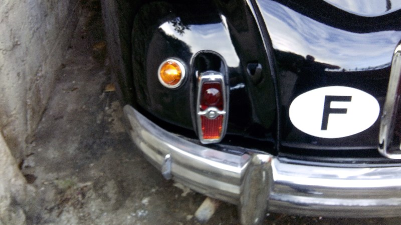

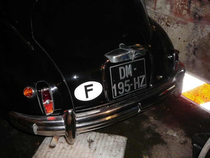

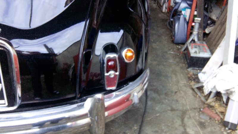

Ce soir j'ai virés les gros clignotants arrières tout moches, pour en mettre des plus discret....10€ la paire.
205 num 2 Surnom: Ma definte
Moteur: 1.6 de 80 (XU51C)
205 Open de 1987 - 180000kms
205 num 1 Surnom: ma belle
Moteur: 1.4 de 75 (TU3F2)
pat76
Messages : 636
Localisation : bihorel 76
Re: Peugeot 203 de Domdej
Message par pat76 »
bon boulot Dom !! :wink: elle retrouve tout doucement sa jeunesse ! :bien:

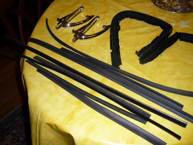

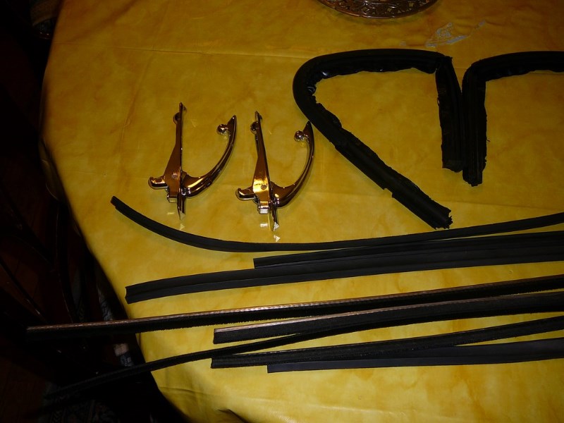

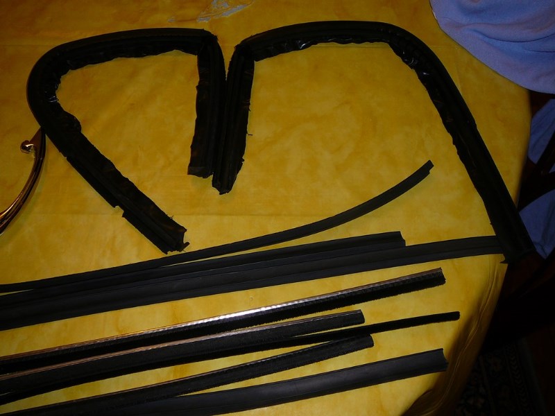

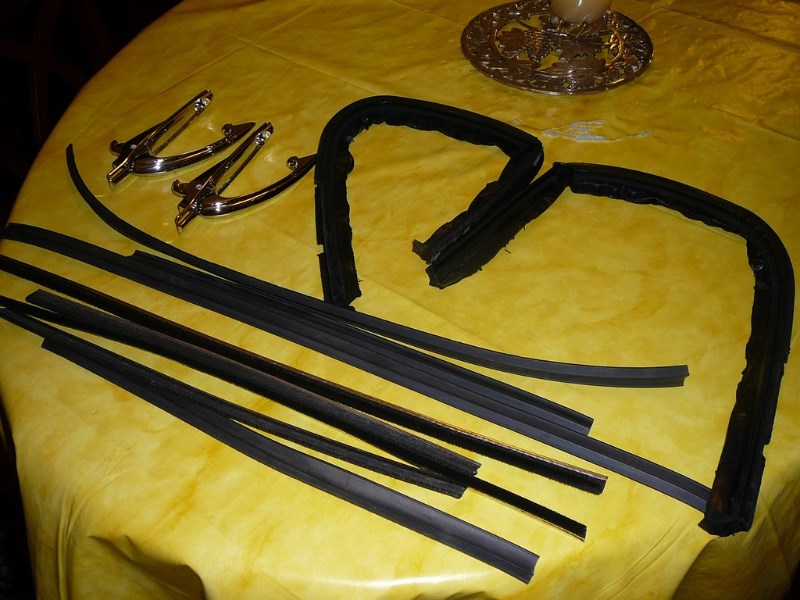

J'ai reçu de quoi m'occuper, lèches vitre, poignée de porte rutilante, et joint de déflecteur.....
david 205 rg
Messages : 637
Message par david 205 rg »
De quoi occuper le weekend.
