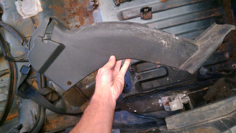

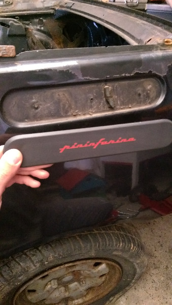

Le démontage continu, avec la plaque Pinin Farina à gauche.
Alors je ne sais pas si la pâte noire est d'origine, mais je pense qu'elle a été ajoutée car les picots de droite et gauche sont cassés.

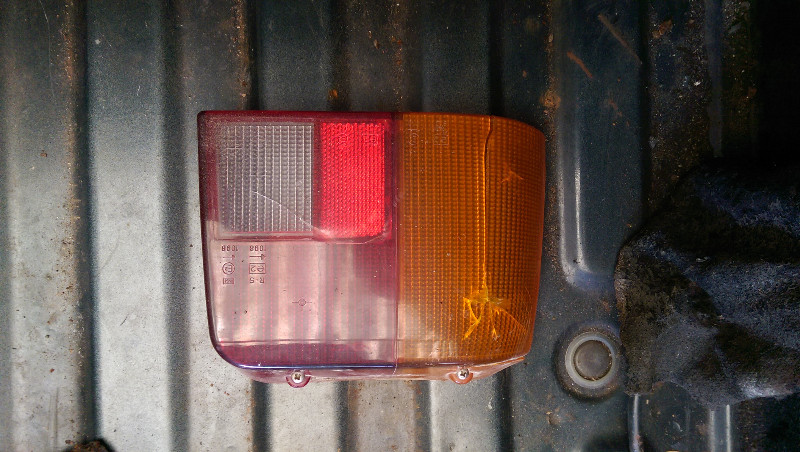

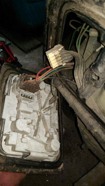

Et puis démontage des feux arrières:

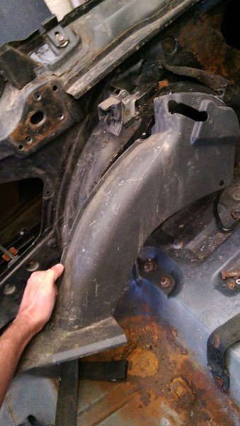

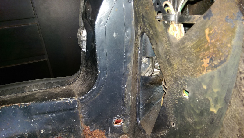

Démontage des plastiques intérieurs arrière:
Et retrait de la moquette collée:
Enfin pose de mémère sur chandelles pour passer en dessous.

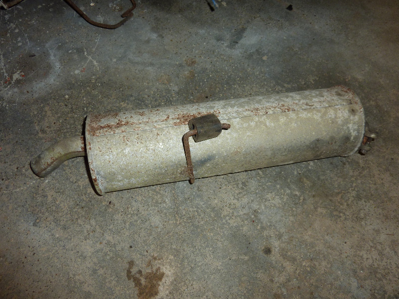

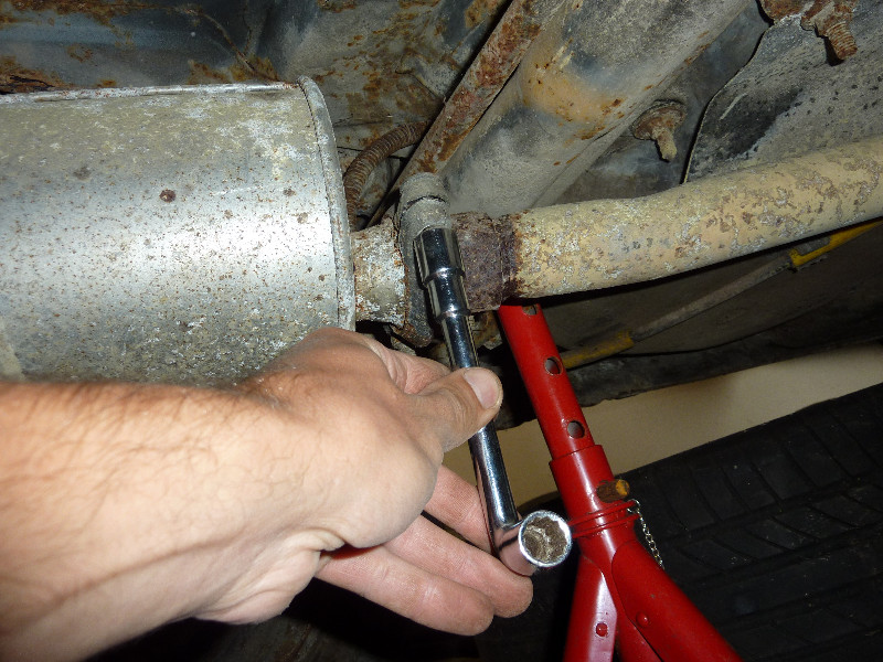

Démontage du silencieux:
Après avoir calé la ligne à l'arrière, je passe en dessous à l'avant et on asperge de dégrippant pour espérer sortir la ligne.
Pas évident d'accès et avec la rouille, je me suis occupé un bon moment.
Mais c'est venu:
Il me semble que les ressorts sont HS :mdr3: :

La pâte noir (colle à pare-brise) est une pratique des bricolos et des carrosseries pas sérieux ...

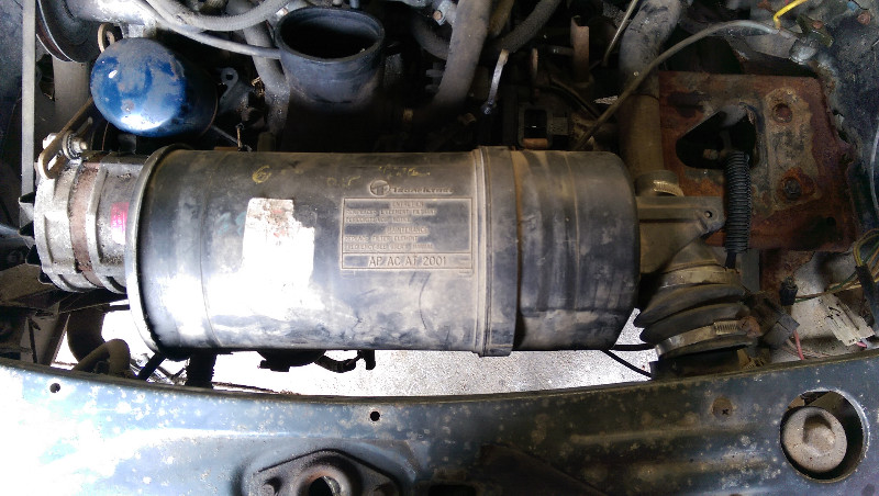

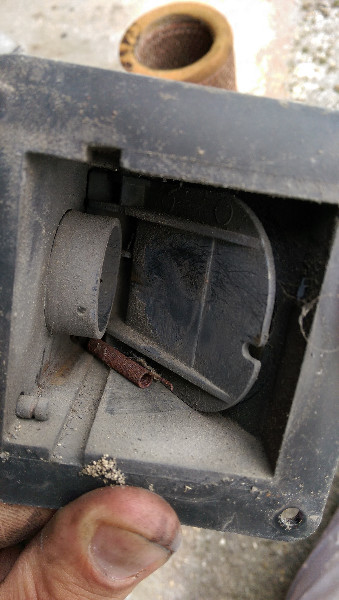

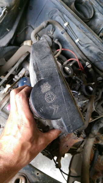

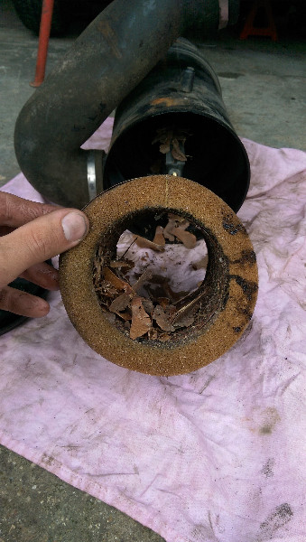

Démontage du filtre à air:
Wahou, ça n'a pas aspiré que de l'air :shock:
Le ressort du clapet est HS, mangé par l'oxydation.

Il semble y avoir une seconde partie à ouvrir de la boîte à air, je vais chercher un peu comment procéder sur le forum.

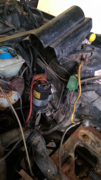

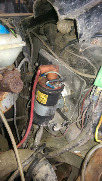

Et c'est reparti, voici quelques photos de la bobine d'allumage, de ses alentours et de son cache.

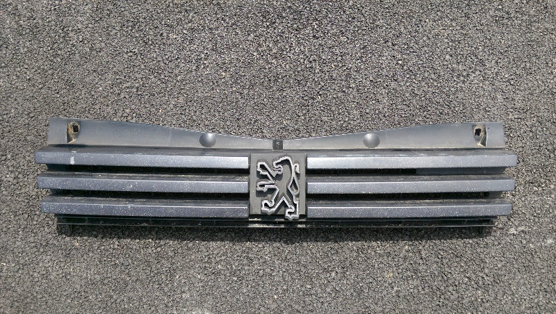

Déconnexion des durites des carburateurs.
Démontage de la calandre.
Les vis m'en auront fait baver.

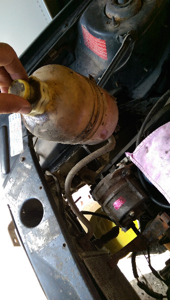

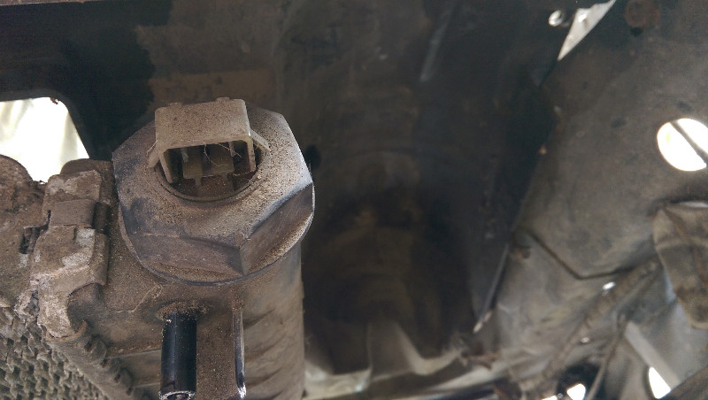

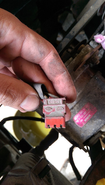

La suite:

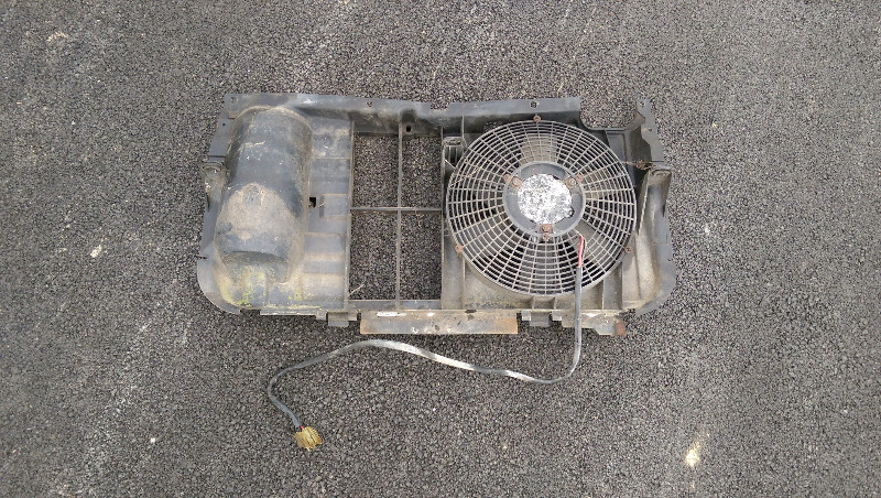

Vidange du circuit de refroidissement et démontage des composant, bocal , radiateur, ...etc.
La prise a prit comme qui dirait un coup de chaud... :suspect:

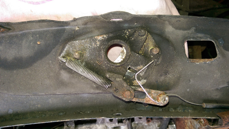

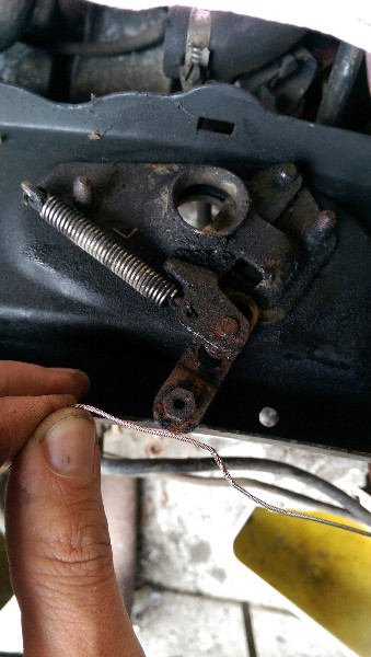

On démonte la traverse avant et on retire le câble d'ouverture du capot.
Et on enlève le radiateur et le bocal :wink:
