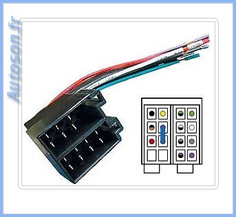

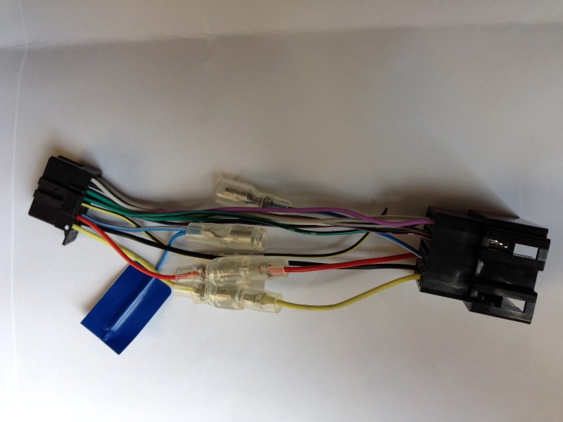

Je viens dans le but d'obtenir un peu d'aide, parce que j'dois vous avouer que je patauge.. ^^
J'ai voulu me lancer dans un long périple, changer mon autoradio pour en mettre un tout neuf ! (le pioneer DEH-X3500ui)
A vrai dire, mon périple s'est vite arrêté lorsque j'ai découvert une connectique bien particulière:
Vous imaginez bien que je suis vite devenu perplexe lorsque j'ai compris que j'étais censé relier ces p'tits cables à ceci : Image
Je tiens à vous prévenir que je suis totalement débutant dans ce domaine, c'est le 1er que je monte.. ^^
Merci d'avance pour vos réponses, à bientot !
Re: Explications Branchements Fils Autoradio de 205 a ISO
Je veux bien essayer de t'aider, mais à vue d'oeil il manque au moins un Fil :roll:
Déja il faudra que tu trouves en magasin un faisceau ISO à monter sur ta voiture (tu brancheras ensuite la prise que tu viens de monter).
Peut-tu me dire sur les deux fils qui ne sont pas branchés, il doit y avoir un + (soit permanent soit après contact) et une masse. Peux-tu les identifier avec un voltmètre ? et me dire si le + est permanent ou non.
Il n'y à pas d'autre fil au fond ?
lionos
Messages : 5844
Message par lionos »
Alors je pense qu'on parle d'une 205 ph1, je ne connais pas les câblage des ph1.
En tout cas, visiblement, la masse de l'autoradio se faisait par l'antenne.
(deux câbles d'alim +12 permanent, +12 après contact, 4fils de haut parleurs).
Le faisceau m'a l'air "fait maison" pour s'adapter à l'autoradio qui est actuellement dessus.
Il te faut donc :
- Tirer un câble de masse (si aucun câble de masse présent dans le fond)
- repérer le +12v permanent et le +12v après contact (voltmètre ou lampe témoin)
- repiquer le faisceau de la voiture sur une fiche ISO fils nu (comme t'a montré Thibault63)
je te conseil pour cela de souder et protéger la soudure avec de la gaine thermorétractable.
Si tu as des questions, n'hésite pas :bien:
205 GR de 1988
205 XS de 1989
Si tu as pas de quoi souder tu peux aussi mettre des cosses, ça fait bien contact et reste relativement propre mais évites le domino (ce que l'ancien proprio avait mis sur la Indiana, mais c'est pas top :roll: )
Ensuite pour savoir quel fil va où, tu as juste à regarder au début du topique, tout est expliqué :wink:
