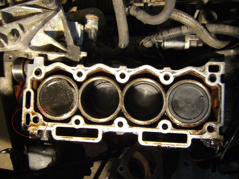

Pour il me semble voir une fuite d'huile au dessus de l'alternateur quelqu'un l'a deja eu a cette endroit et c'est comment
l'isoler. :0

Pour ta fuite, j'avais la même, à cette endroit c'est ton joint de culasse qu'est fatigué :bien:
Sur ma indiana, elle a détruit ma courroie d'alternateur (l'huile l'a fait patinée, chauffée, pétée)
Je crois que de ce coté c'est le retour d'huile de la culasse :0 mais pas sur.
une photo :
Pour le film de la patience, des ongles aussi, de l'acetone surtout :lol:
Pour me fuite tu m'inquiete fortement, est ce que peux changer le joint de culasse comme ça...
Sans rectification ni rien ?

Si ta voiture n'a jamais surchauffé (voyant allumé) la culasse n'a (normallement) pas besoin d'être surfacée mais il est toujours mieux de la faire contrôler quand même :oops:
