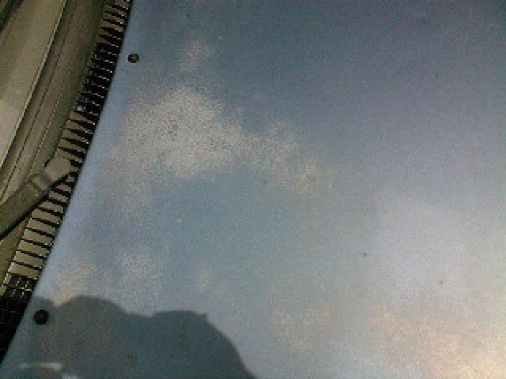

Bonjour, j'ai un soucis avec ma carrosserie, enfin avec la peinture :gene:
Elle à tendance avec le temps à s'en aller, ça ne s’effrite pas vraiment, c'est comme si elle avait été poncée...
Jugez plutôt avec ces images :
Voila, je peux même pas aller au karsher ou dans un centre de lavage sa fait partir la peinture encore plus :shock:
Du coups je m'adresse à ceux qui touche en ce qui concerne le retapage de peinture, je voudrais savoir ce que jpeux faire pour arranger ça ou au pire pour arrêter que cela s'aggrave jour en jour, inutile de me proposer de la repeindre, j'ai pas assez de sous :langue3:

Messages : 8323
Re: [CA-Fiche] Rénovation esthétique de la 205
Salut le vosgien
Malheuresement à ce stade là on ne peut plus rien faire sinon repeindre, le vernis et la peinture sont inexistants :hurt5:
