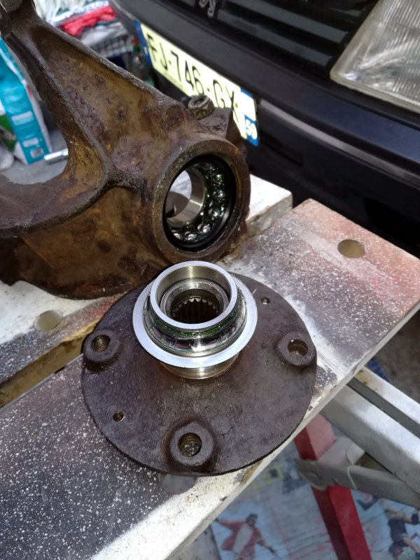

R O U L E M E N T S

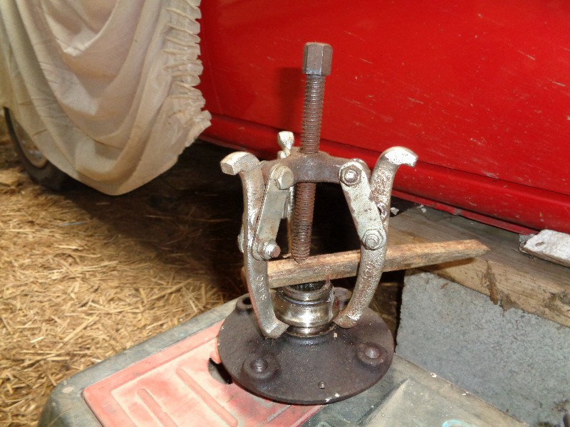

l'extraction du moyeu s'est faite rapidement avec l'outil idoine :
C'était l'opération qui me stressait le plus car j'avais peur de ne pas y arriver. Finalement, une formalité.
Non, c'est maintenant que les choses rigolottes arrivent.

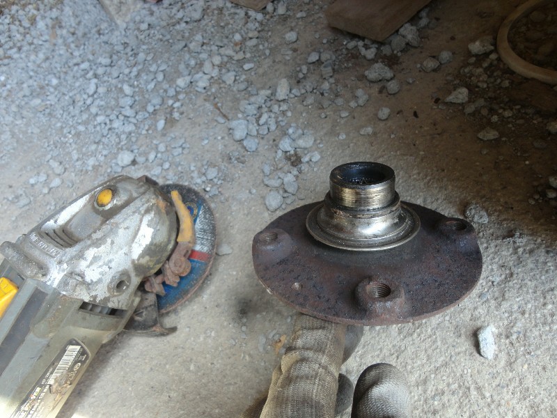

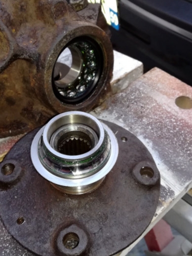

Evidement la bague intérieure est restée sur le moyeu:
Et là, ça coince. J'ai tenté de faire une encoche avec ma dremel, mais j'ai cassé mon disque en le serrant sur le mandrin. Il me suffirait d'aller en chercher un autre dans le magasin de bricolage le plus proche... Oui mais voilà, c'est le corona!! rien d'ouvert et normalement on reste à la maison.
Je pensais utiliser une guillotine avec un extracteur, mais rien ne bouge.
Alors il me reste la meuleuse d'angle mais cet outil me fiche les j'tons et j'ai trop peur d'entamer la portée de roulement.
Reste d'aller voir un mécano... Oui mais voilà, c'est le corona!!
Ultime solution en commander un neuf. Mais c'est un semi-aveux d'échec....

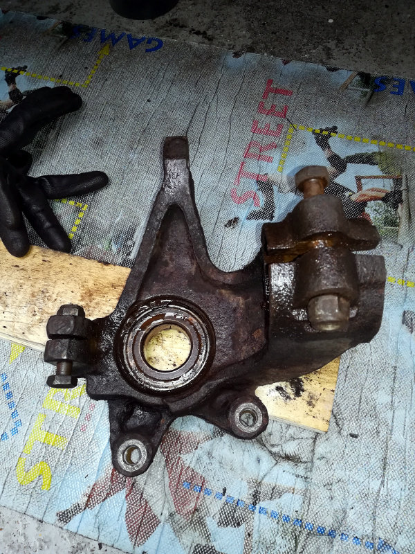

On passe au roulement, enfin au circlips du roulement. Ce fut une victoire pour le déloger, mais les ressources furent nombreuses à être mobilisée au delà du temps réglementaire.
A force de WD40, de dérouillant de coups de burin et de pince, j'ai réussi à le sortir.
Mais cela n'augurait rien de bon pour la suite : sortir le roulement de son logement.

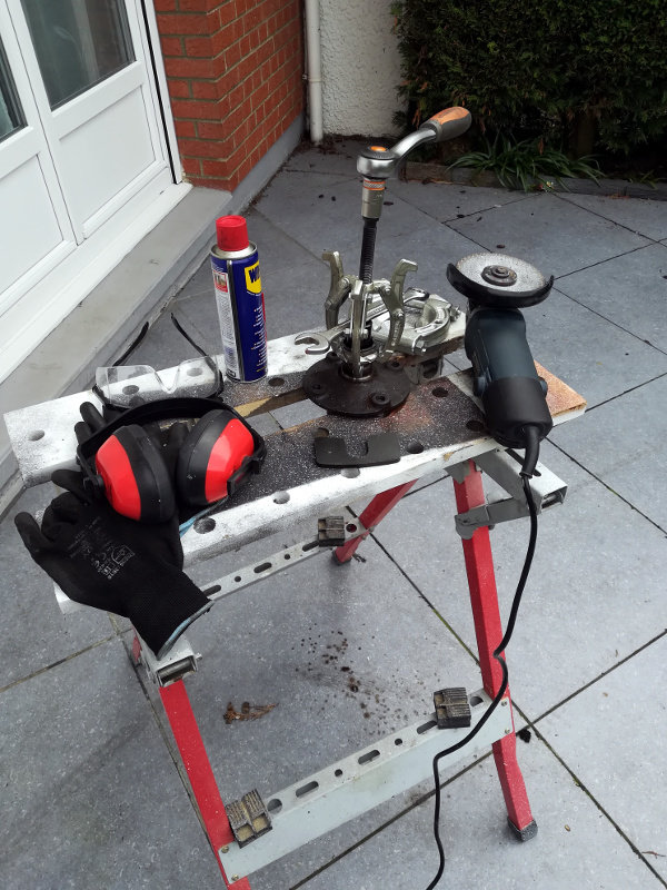

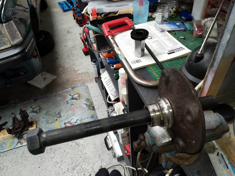

J'ai utilisé ce coffret
J'ai préféré sortir la fusée pour mettre en place mon montage un peu sauvage.
Sans trop y croire j'ai fait tout comme dans les tuto et après une bonne scéance de crossfit; Victoire!!! Il est sorti.
Là c'est un grand ouf, car j'avance enfin et je retrouve le courage pour la suite.

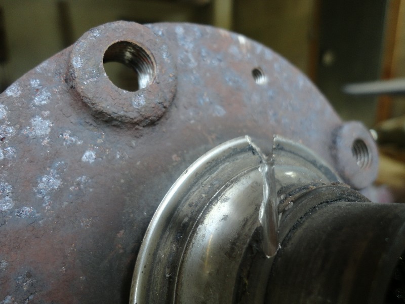

pour ma part ce fut meuleuse ,une encoche,coup de burin pour faire tourner la bague du roulement
et pour finir extracteur !
Le tout sous un déluge de lubrifiant

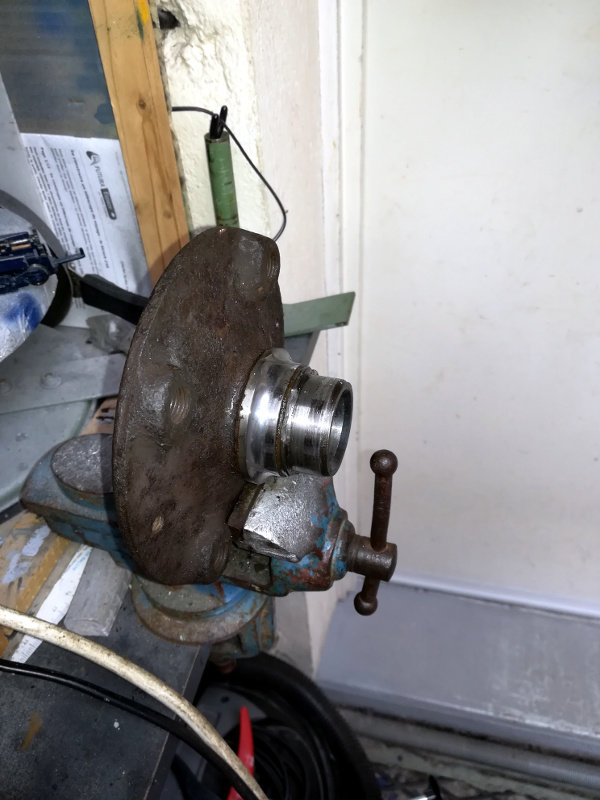

Merci Faf, du coup, j'ai pris mon courage à deux mains (gantées hein! ;) ), et j'ai meulé la vilaine.
J'ai flingué mon burin, et j'ai du faire 4-5 entailles pour qu'enfin cette bague se décolle et se laisse prendre par l'extracteur.
Pfiouuuuu, et encore une mission gagnée!
Reste maintenant à remonter le roulement mais j'espère que le plus dur est passé.

Suite du roulement :
je m'y remets. je sorts l’esquimau du congèle pour le mettre au fond de son logement.
Après une première tentative de travers j'ai pu le placer sans problème.
Puis j'insère le moyeu à la main. juste pour voir. Et bien j'ai vu... ca!!
la cage inférieure se barre!
Ai-je merdé??? Je regarde l'autre roulement tout neuf... lui non plus ne se tient pas trop. un coup de levier avec un tournevis d'électricien suffirait pour sortir aussi la bague intérieure. Comme je n'ai pas de point de comparaison, je continue le montage et on verra bien.
Une fois monté, peut-être que tout rentrera dans l'ordre.

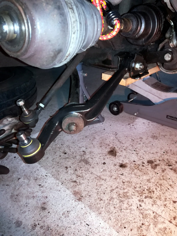

B R A S S U S P E N S I O N
Fini les galères... un truc cool enfin!
.... C'était sans compter sur Murfy
A enlever: deux vis, un coup de maillet et ça vient.
le silent bloc est bien déchiré. Mais ce qui m'étonne c'est que le bras n'a pas l'air d'origine.
Je me dit de plus en plus qu'elle a du taper celle là.
J'en ai pas encore fini avec les emm****s, je vais remonter la fusée sur l'amortisseur.
bien galère tout seul de tenir un âne mort à bout de bras et de le glisser droit jusqu'à la butée....
Fiston est venu m'aidé, mais pour ce soir c'est basta!! j'arrête. Je remonterai le cardan peut-être demain. Sauf si vous me dites que le roulement est flingué.

Pas de panique, ça ne bougera plus écrou de cardan en placeJSN59 a écrit :Suite du roulement :
Si le fiston est présent en 10 minutes c'est en place ! Un peu de lubrifiant sur les deux élémentsJSN59 a écrit : J'en ai pas encore fini avec les emm****s, je vais remonter la fusée sur l'amortisseur.
et faire gaffe que le détrompeur (jambe de force)tombe bien du premier coup
JSN59
- Messages : 359
- Inscription : jeu. 18 juil. 2019 16:11
Re: Un nouvelle 205 dans la famille
Encore une fois, merci FAf.
Oui, comme la bague intérieure est en deux parties, c'est le serrage du cardan qui supprimera le jeu.
Effectivement, ça n'a pas traîné avec l'aide de mon fils.

Alors voilà, tout est remonté, resséré.
J'ai profité d'une petite course à faire (ma femme couturière à ses heures a fait des masques pour ma belle-soeur infermière) pour vérifier et tester les nouveaux roulements.
jusqu'au bout de la rue, impec! Silence et douceur....Mais après 1-2Km, c'est la catastrophe! Ca cogne, grogne en fonction de la vitesse.
C'est clair, j'ai foiré un truc sur ces roulements.
Très déçu, j'ai rentré la voiture au garage et décidé de ne plus rien toucher.
je pense que je vais appelé un pro quand le virus sera passé, car je n'ai pas vraiment envie de m'y remettre.

Bon petit retour sur ma bêtise: j'avais oublié de resserrer la roue et la rotule de direction. Une fois fait, je me suis fait un petit // vite fait, au cordeau,pour dégrossir.
Je n'y tiens plus, je sorts testé le résultat: TOP!! souple, silencieux et roule presque droit. De toute façon, après le confinement ça sera une paire de pneus + para par un pro.
Mais ce soir, je suis content pour les roulements et les bras de suspension, c'est un gros mieux.

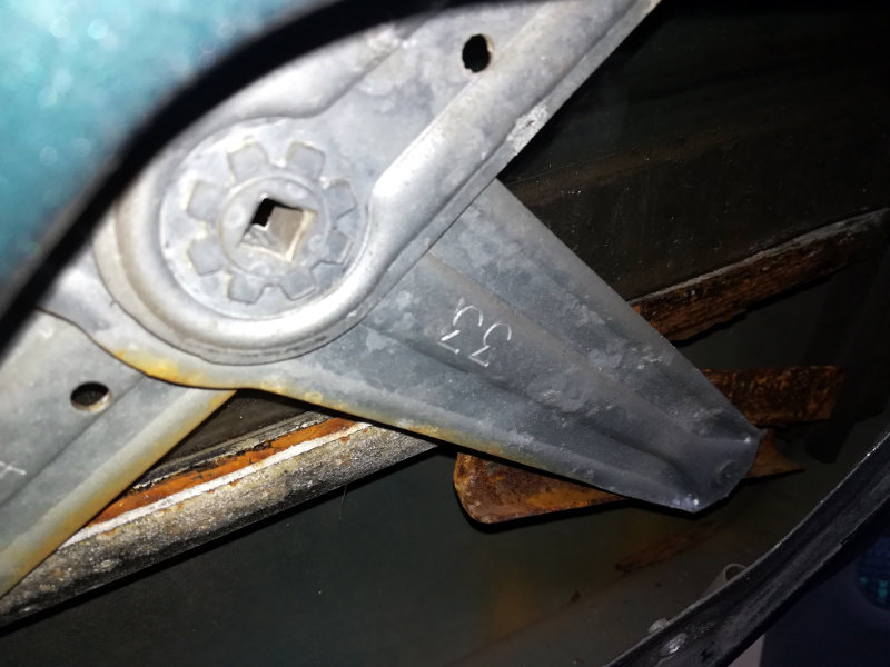

Aujourd'hui je me suis penché sur un problème agaçant; la vitre arrière droite monte et descend en dehors des guides, et il y a des points durs à la montée...
j'enlève le panneau pour voir :
sans commentaire!!
Alors question : est-ce que la vitre se change facilement? Est-ce que la vitre est collée à ce rail d'acier? Bref, est-ce que j'ai une solution?
Merci.
sans commentaire!!
Merci.
