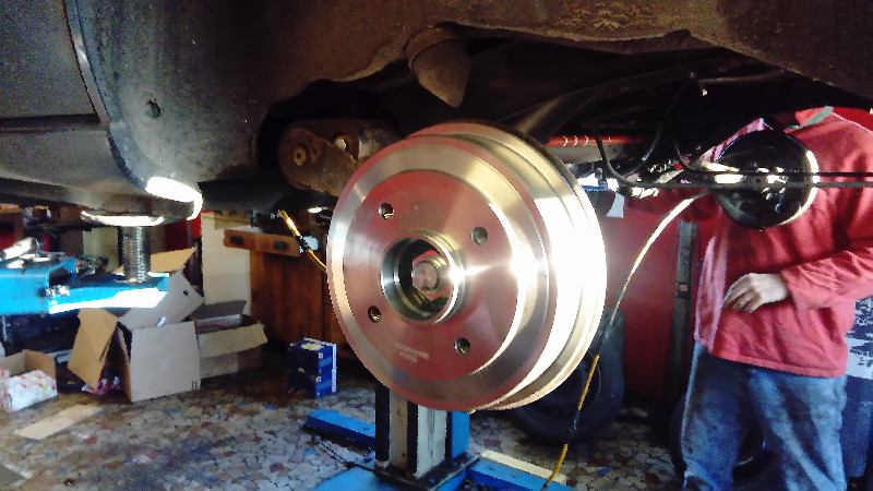

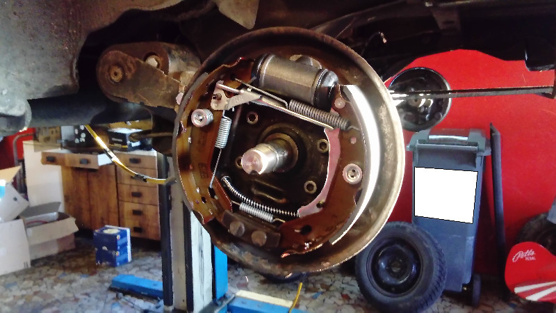

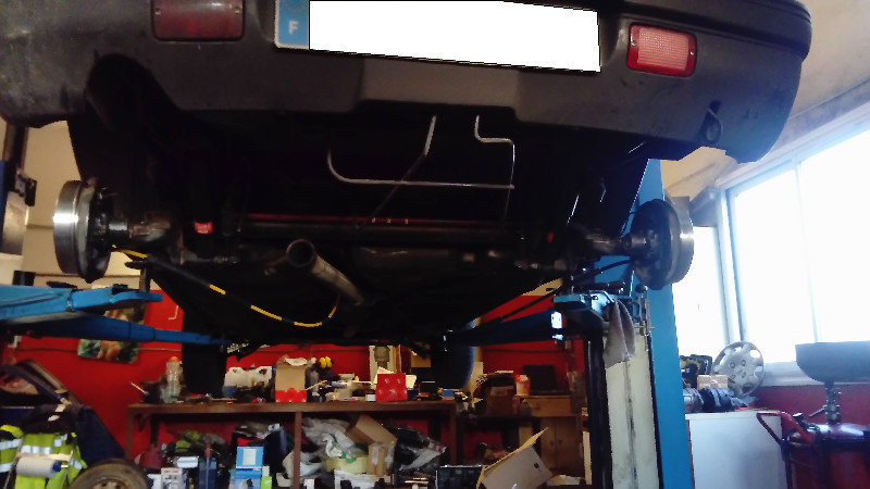

Voici les dernières photos :
Une petite vue d'ensemble :
Après il y a eu mise en place des câbles de frein à main, purge des freins et essais.
Il n' y aura plus qu'à roder le tout

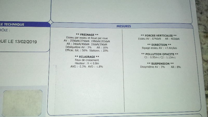

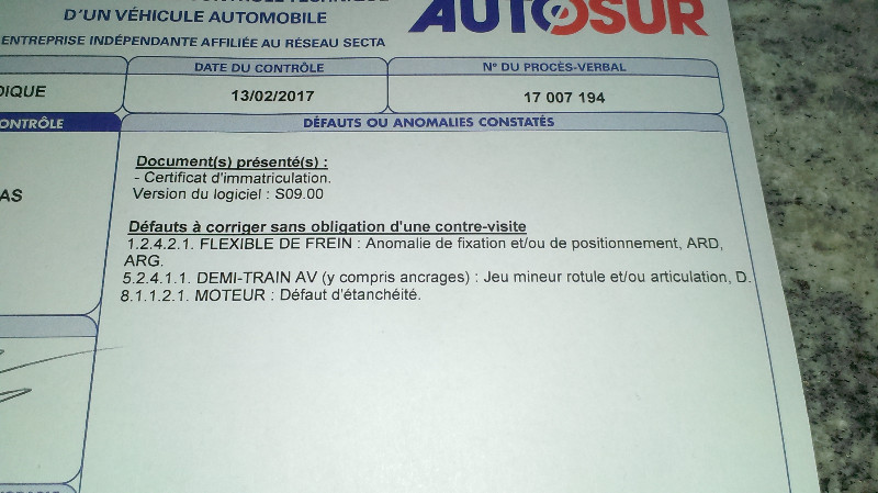

Hier c'était passage du C.T.
La voila repartie pour deux ans
Le rapport :
Il faut que je repositionne les pattes de fixation des flexibles arrière mais c'est pas grand chose.
Et toujours cette foutu fuite d'huile qui m'énerve
Mais je n'arrive pas à voir d'où cela vient

Parfait! Pour une auto qui avoisine les 400 000 kms.

Bravo pour le CT,exemplaire !!
Pour ta fuite d'huile, si même avec un pont tu ne trouve pas,ça doit être fourbe
