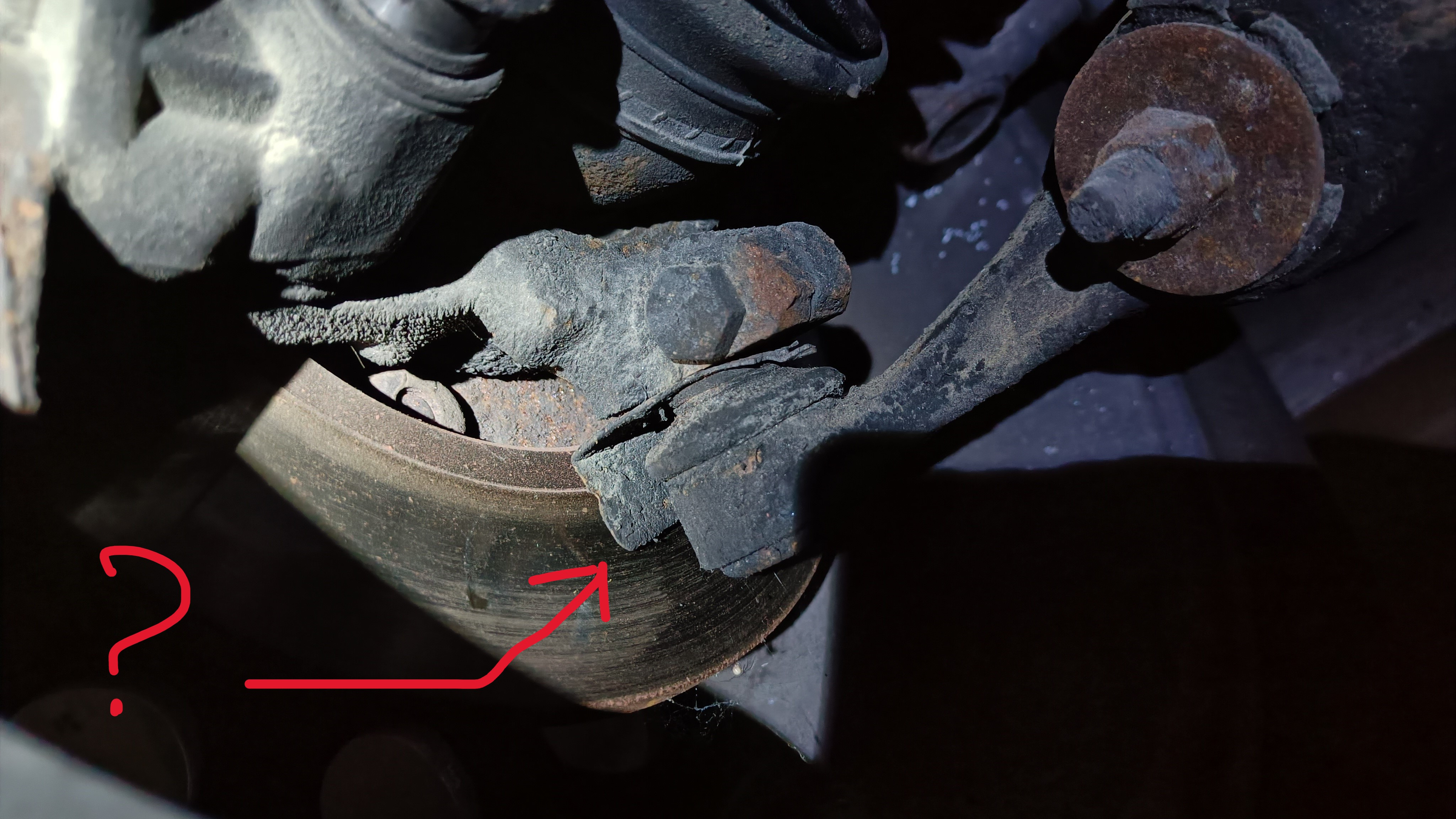

A quoi sert ce bout de ferraille plat très proche des disques ?
Fiches Pratiques Freinage
Vincenty
Messages : 117
Inscription : dim. 9 mars 2025 23:23
Message par Vincenty »
Bonsoir :)
j'ai un bout de ferraille fin et plat sur chacune de mes deux roues avants. Je peux le pivoter assez facilement à la main (roues aux sol, aucune chandelle, aucun cric) et il peut tout à fait toucher le disque.
C'est normal ? Vous sauriez me dire qu'elle est le nom et l'utilité de cette pièce SVP ?
Merci à vous ;)
Bonne fin de week-end
Messages : 1664
Re: A quoi sert ce bout de ferraille plat très proche des disques ?
Cette pièce sert à protéger le caoutchouc de la chaleur du disque de frein.
https://205.yo.fr/FR/205N/3/36A01A.HTM
Vincenty
Messages : 117
Merci pour ton message et pour le lien vers la doc :)
Est-ce ça vous semble normal que je puisse le pivoter à la main jusqu'à ce que ça touche le disque ? Pas de risque que ça flingue le disque en roulant ?
Messages : 3553
Vincenty a écrit : lun. 24 mars 2025 10:00 Merci pour ton message et pour le lien vers la doc :)
Si ça pivote c'est qu'il a été mal mis car la fente se met dans la rainure du pivot(porte-moyeu),ici on peut voir son positionnement:
http://isatis.mecanique.free.fr/205/Soufflet/p2.html
