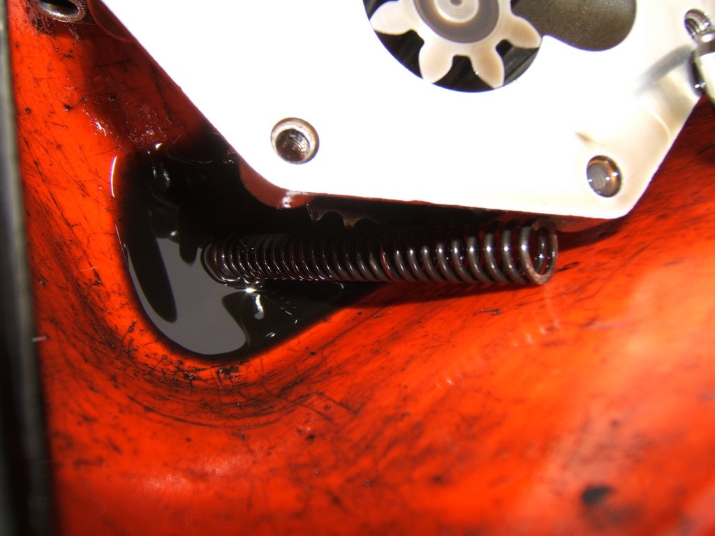

Après quelques minutes d'opérations chirurgicales soignées, vous obtenez ça (ainsi qu'un soulagement certain) :langue3:
La pompe à huile est maintenant visible,
3 longues vis en 10 à défaire
L'incliner pour la faire dérailler de la chaine :wink:
Maintenant, je vais vous conseiller de la baigner dans un fond de cuvette d'alcool à bruler (en mettre peu).
Faites tremper la crépine et "faites tourner", :oops: l'engrenage (voyons) :gene:
Tourner dans le sens aspirer et refouler :wink:
Ce qui permettra de nettoyer les conduits internes de la pompe (inaccessibles autrement)
Si la crépine est bien crade comme la mienne ou pire, laisser tremper :bien:
J'oubliais, pendant la période de nettoyage de la pompe il vous faudra changer plusieurs fois le bain, donc ne pas en mettre des tonnes :bien:
Une fois qu'elle ne ressort pas de l'alcool à bruler couleur pétrole brut, vous pouvez démonter le pompe, 6 vis en 10 !
Attention lors du dévissage, le ressort du piston de décharge forcera donc maintenir les deux parties de la pompe pour éviter d'abimer l'usinage de la pompe :bien:

Bien regarder l'état de tous les éléments de la pompe :
Engrenages, couronne dentée (extérieur), et les surfaces de contact doivent être parfaitement lisse et pas rongées par les engrenages :bien: !!

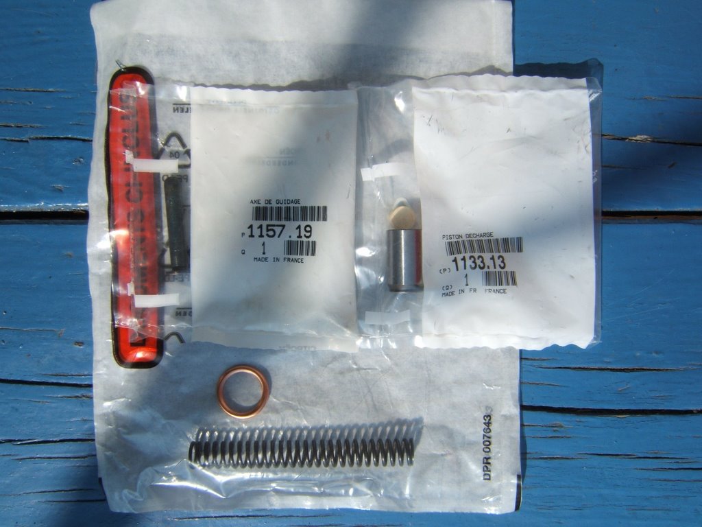

Les pièces à changer :
- pièces internes ( environ 5 € de chez peugeot)
- joint de carter une 10aine d'€ chez AD ou autre
- un joint de bouchon de vidange
- un bidon d'huile
Cette liste peut se voir ajouter un joint "paille de fer" entre le tube de descente et la ligne
Donc il se peut que l'axe de guidage ne sois pas présent dans votre pompe à huile
Moi je l'ai rajouté :bien:

Voici la reference du clapet de décharge pour moteur TU
Item 3 et 4:
reference piston de clapet de décharge (pour tout moteur): 1133 13
reference ressort TU: 1157 10
En cas de choc contre le pare carter, la crepine des pompes à huile TU est disponible chez Peugeot et peut etre remplacé independament de la pompe:
reference crepine TU: 1018 33
attention les moteurs TU ne sont pas toujours équipés d'une pompe à huile revisable. Il suffit alors de la remplacer par un modele aluminium.
