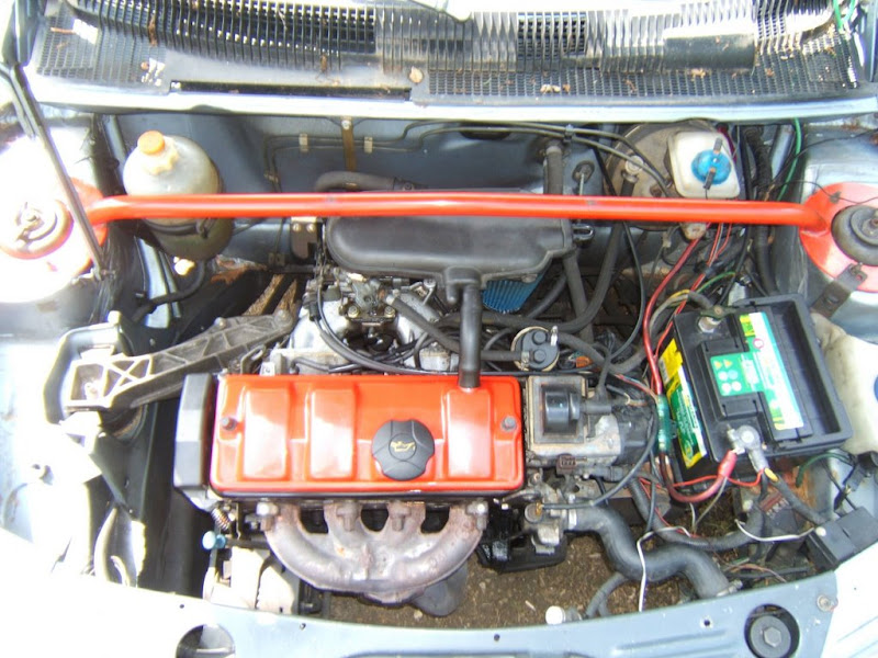

les modifications déjà effectué sur cette version :
chassis/moteur:
- 4 amortos Ultimate -35
- 4 jantes alu 13' (à repeindre)
- AAC de 205 rallye (sur TU3A d'origine)
- Solex 32/34-Z2 de 205 XS (sur TU3A d'origine)
- Conduits de culasses travaillés
- BAR OMP
- ligne GrN acier OMP + terminal Acier OMP avec sortie soudée Inox 80mm

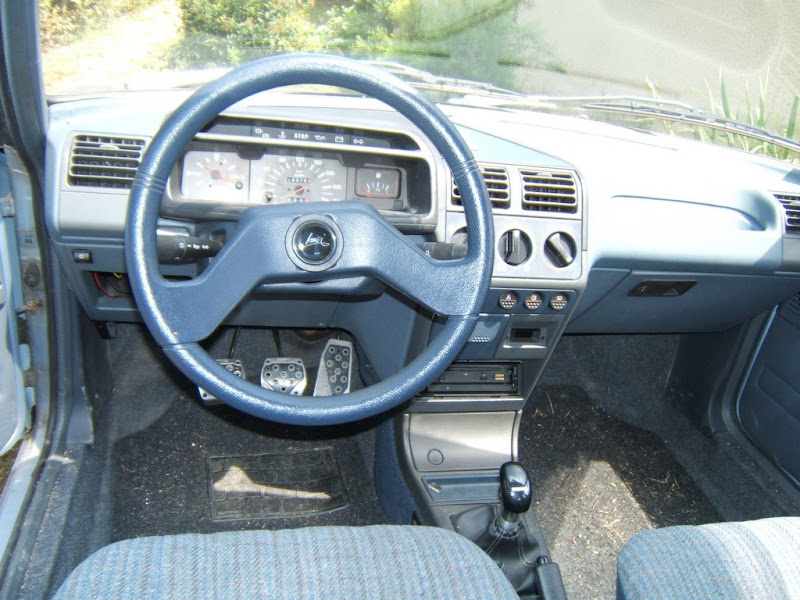

intérieur:
- mix de plastique bleu d'origine et noir
- ajout de montre digitale
- ajout de plafonnier "luxe"
- ajout de console centrale longue
- raccourcissement du levier de vitesse (réduction des jeu)

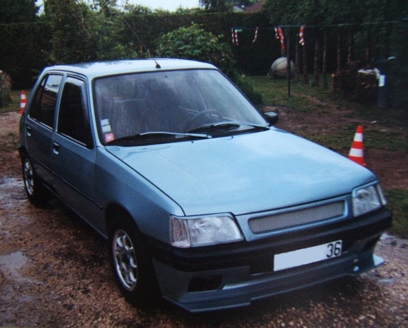

********* BONUS : Comme elle était avant (avec un devil Cup tout neuf :P ) *****************
Là presque d'origine (Jantes Victoria + Devil Cup)

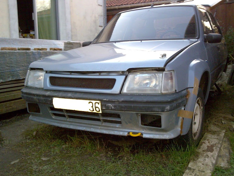

Avec jupe GTI + lame maison, calandre, paupière de phare et déflecteur d'air de portière (super utile quand il pleut :) )
Avec jupe "accéssoire" modifiée, au circuit de Mérignac!

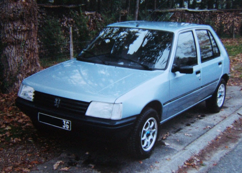

205 GR de 1988
205 XS de 1989

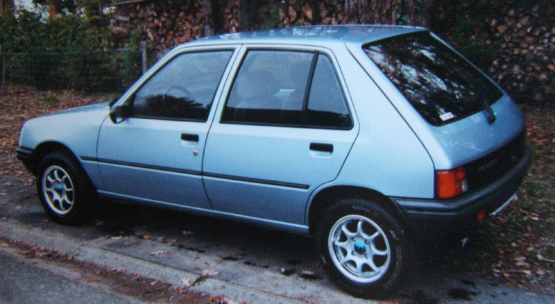

Elle serra entièrement repeinte dans sa couleur d'origine une fois fini (si le frangin garde ses intentions)!
Le bleu topaze est superbe mais les différence de teinte est dû à des années d'ancienneté différente de plusieurs éléments (sauf le hayon, hein! :lol: )
l'avant est récent le reste de 90' et la porte ARD le carrossier à du se planter de teinte ;)

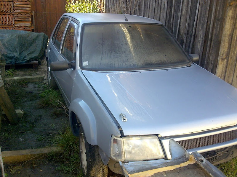

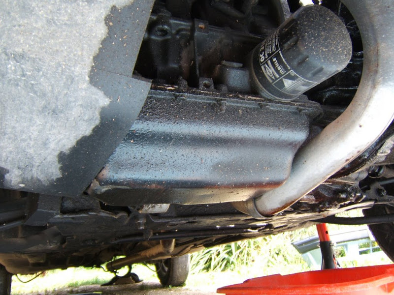

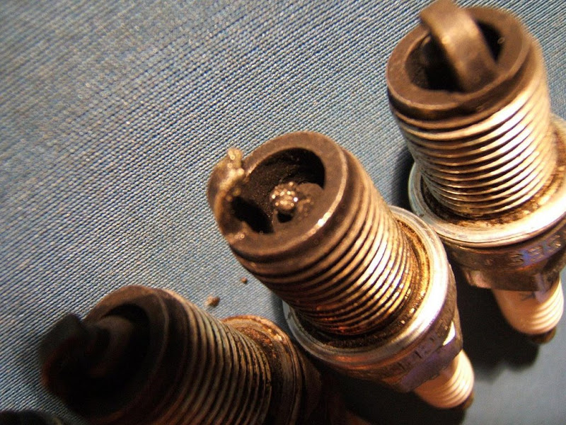

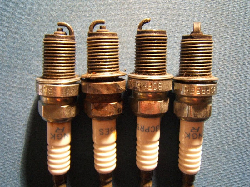

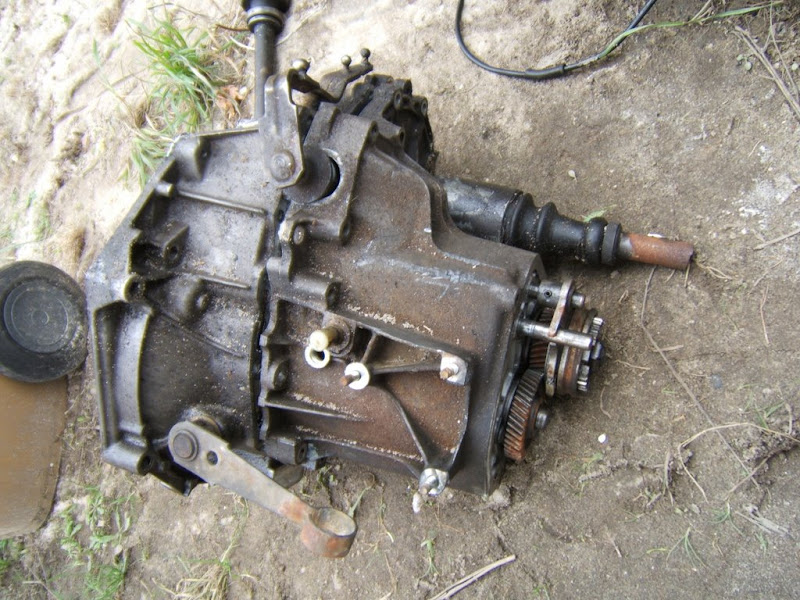

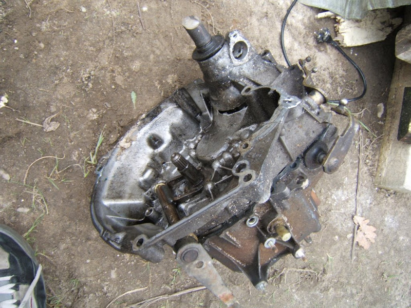

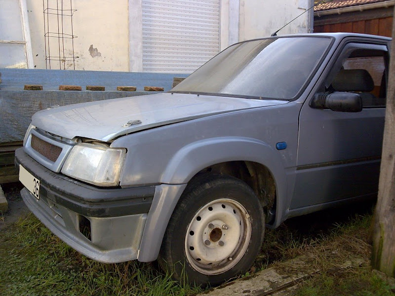

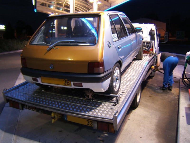

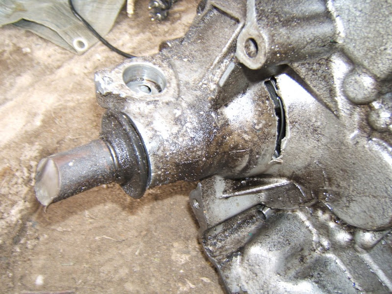

Donc après 350 000 kilomètres de bon et loyaux services, 3ème boite morte et une bougie cassé dans le moteur qui fait faire depuis à ce dernier un bruit bizarre à chaud cette 205 GR abandonne sa mécanique jusque là toujours fidèle au poste (le train arrière est d'origine et ne présente aucune faiblesse)
La prépa sera une prépa circuit pour le loisir !!
Donc les photos parlent d'elles même! Là dans le berry

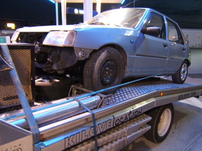

Puis rapatriement dans le sud-ouest pour le début des travaux

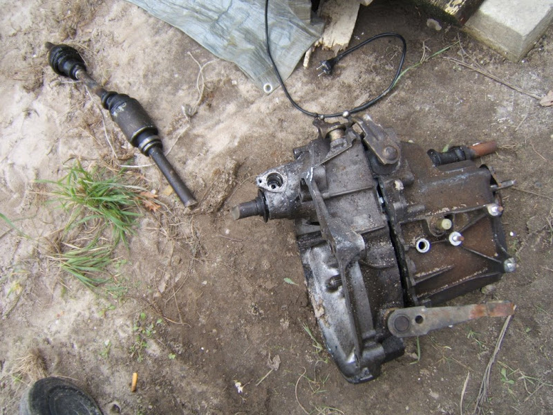

La boite démontée !!!
La bougie

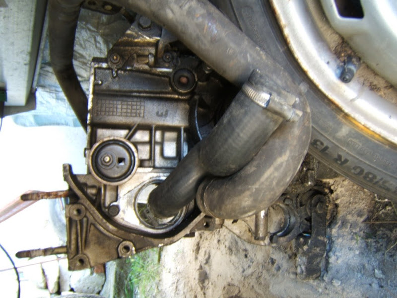

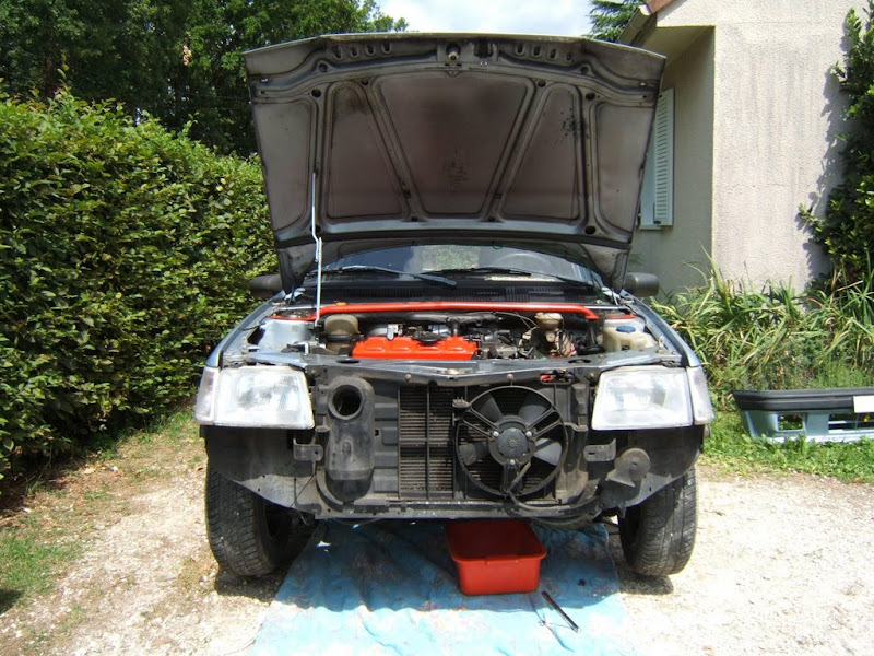

Donc je disais que la mécanique nous avait lâché comme nous montre les photos !
Bon je continu la présentation du projet avec le démontage du moteur d'origine (ce TU3A aura tenu 350 000kms ... RIP)
Une pièce importante de remplacée ...

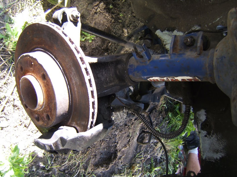

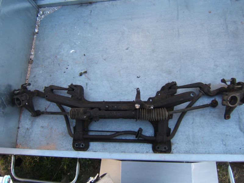

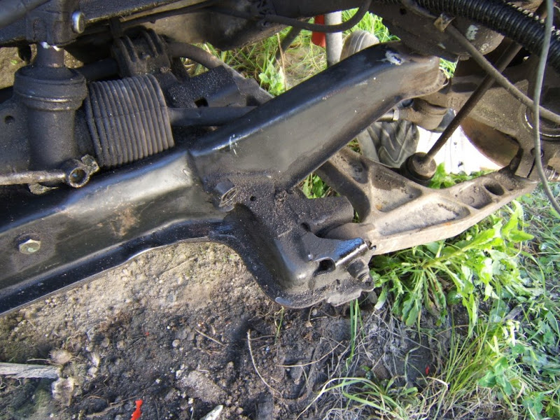

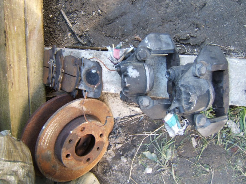

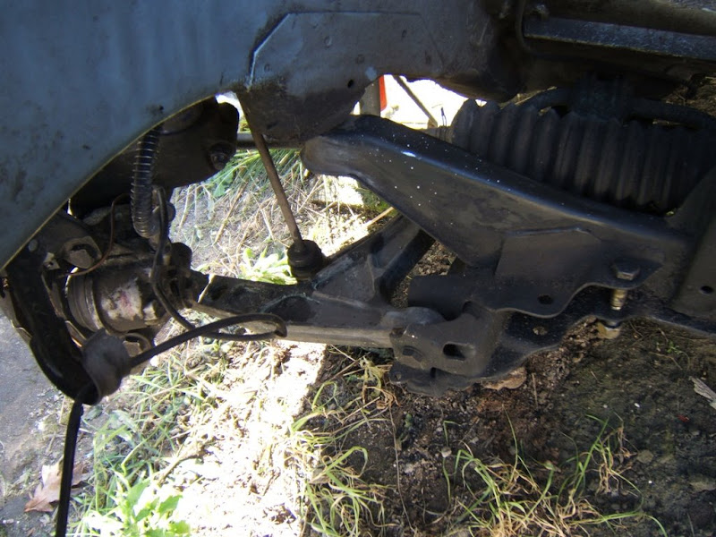

Marre des bras de suspension en chewingum et marre des disques qui se voilent au bout de deux freinages appuyés :evil:
Donc on se promène en casse et là ... une 205 rallye :shock:
résultat en image :
L'ancien train démonté (une de ses vis manquait et une autre se desserrait à la main :shock:
Le nouveau posé
Coté gauche
Coté droit
L'ancien Système de freinage
Les nouveaux freins ( disques hors coté et étrier HS : les vis de purges pété dedans et impossible de les extraire)
Ce ne sont en aucun cas les freins définitif :bien:

bien tout ça, même si je reste perplexe sur le choix d'une 5 portes sur circuit( rigidité moindre et poids en plus), mais bon en général on part avec ce qu'on a pour limité les coûts, faudrais au moisn la ressouder.
pourquoi avoir couper les cardans?
et niveau esthétique, la jupe :oops:

La jupe est l'accessoire peugeot vendu à l'époque (bonne alternative à une jupe GTI)
Pour la 5 portes, c'est une voiture qu'on a depuis son achat (neuve) par ma tante elle est certes moins rigide mais elle est plus légère :bien:
Le ressoudage, on sait, mais vu qu'il n'a pas de quoi souder de la tôle si fine ben faudra le faire faire :bien:
Pour les cardans ... la boite à serrée les cardans était indémontable :bien:

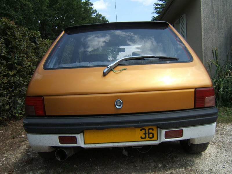

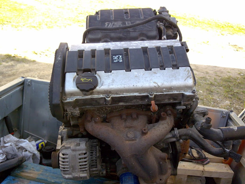

Pour le hayon ... et bien ça lui avait profité dans un sens (échange contre un carbu solex 32/34 Z2, une ligne grN OMP, des feux de ph2 et peut être d'autre chose mais je ne me rappel plus :gene: )

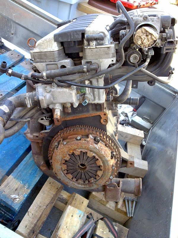

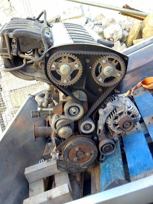

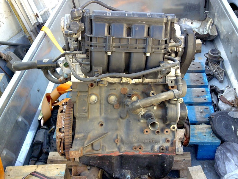

le moteur qui remplacera le bon TU3A d'origine, il s'agira d'un TU5J4 de 106 s16 monobroche ;)
Bon les photos brute de réception!

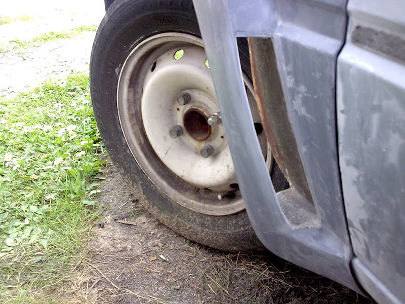

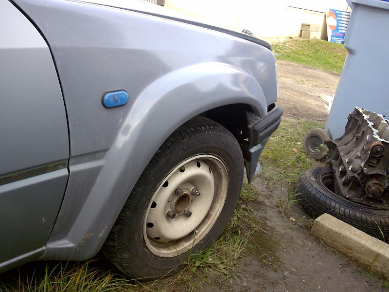

Puis nous avons reçu la commande MCRacing pour 2 ailes avant !
Là légère déception car on pensait que c'était le galbe de l'aile d'origine plus 1 pouce mais en fait c'est une aile avec extension de rallye plus 1 pouce!!
Et donc ça fait plus large que prévu lool
Sans plus attendre, le résultat en image :
On note que l'apprêt de MCRacing (ou le gelcoat) ne jure pas avec le bleu topaze lool
