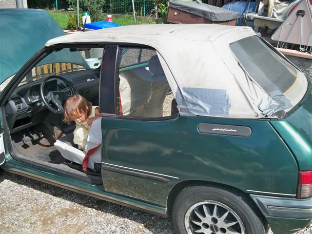

Voila les photos de la 205 sous la bâche que j’ai pris vite fait… mais j’ai bien vu qu’il allait y avoir du boulot pour la remise en état et origine. :shock:
Papy.... moi aussi ze veux aider....
La liste de la remise en état à faire que j’ai vu sans dégarnissage:
- capote HS

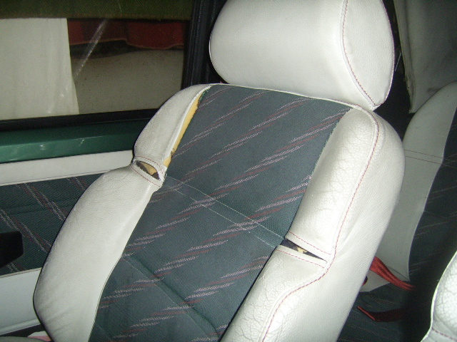

- sièges avant HS
- sièges arrière cuir décousu
- moquette sale suite à fuite radiateur de chauffage
- radiateur de chauffage HS
- vide poche portière branlant
- fils de HP arrière apparent à certains endroits

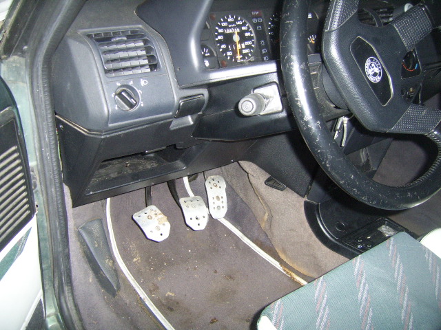

- pédalier + levier frein à main + pommeau levier de vitesse à la KéKé Alu
- pas mal d’impact peinture (poc)
- joints de vitre portière conducteur (le vertical) HS
- jantes ‘Gutmann’ en moyen état mais pneus neufs
- LP fatigués

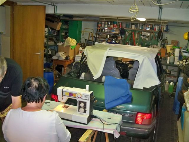

- capote neuve
- refabrication complète de la matelassure de la capote (j’ai une épouse qui était couturière, ça aide)
- réparation du ciel de toit (encore merci chérie !)

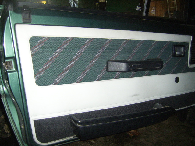

- remplacement des sièges avant et arrière, malheureusement pas trouvé le modèle design 2eme génération RG (pour info,j’ai fait 1000 Kms A/R pour les dégoter !)
- nettoyage complet de l’intérieur, à peaufiner avec les bons conseils de Mr 3DFX
- suppression des rajouts tuning (* je développerai un peu plus pour le levier de vitesse…)

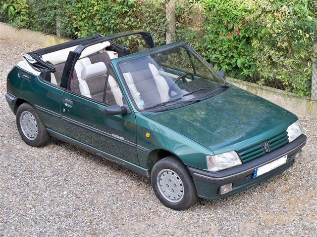

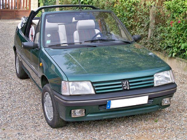

Photos après ces quelques menus travaux

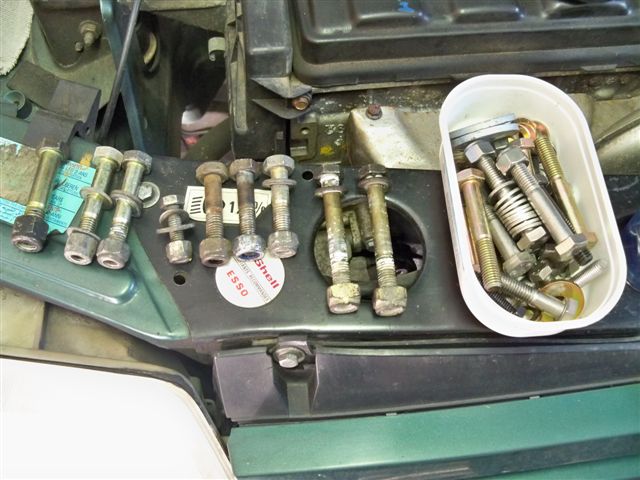

*Je reviens sur la remise en origine du pommeau levier de vitesse… et c’est la qu’on voit qu’il y a vraiment des sagouins bref, le pas de vis du levier a été scié pour fixer le pommeau Kéké Alu. J’ai donc fabriqué (usiné à vrai dire) un tube du diamètre exacte du levier d’origine et soudé une vis au bout pour pouvoir viser le nouveau pommeau. Ce tube viendra se mettre par-dessus le levier de vitesse, fixé avec 3 petites vis ‘pointues’+ collage, vis cachées par le soufflet, niveau bas du levier. J’ai bien tenté de démonter un levier de vitesse à la casse mais les ‘casseurs’ ont la fâcheuse habitude d’empiler les voitures donc impossible d’accéder au levier par le dessous. En attendant de trouver l’occasion favorable, ça fera l’affaire.

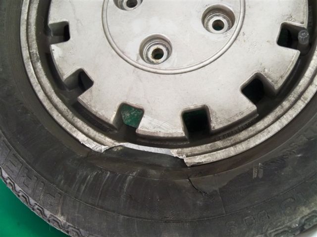

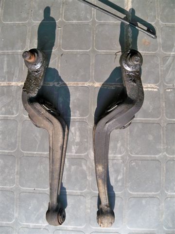

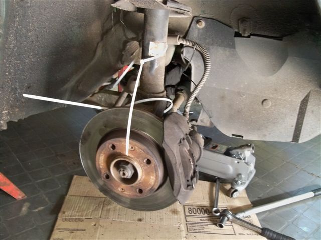

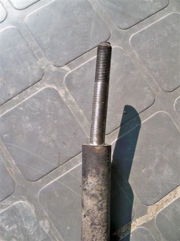

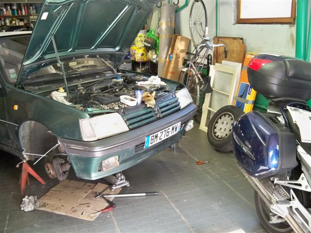

Des nouvelles de la restauration du cabriolet qui n’avance …pas ! En effet, un trottoir a eu la mauvaise idée de percuter le train avant de la voiture. (j’ai tiré les oreilles à mon fils…). Résultat apparent : roue avant droite faussée et jante HS. Après démontage, bras de suspension faussé, filetage de la barre stabilisatrice faussé. Berceau, rotule pas touché. Soufflet de cardan percé en supplément… bref de la mécanique en vue !
Je n’ai malheureusement pas eu le reflex de faire une photo avant le démontage mais juste des pièces HS
C'est la droite qui est tourdu
Le plus dure était de trouver une barre stabilisatrice… j’ai trouvé une ‘donneuse 205 RG Cab’ pas loin de chez moi où j’ai même pu récupérer quelques pièces supplémentaires en bon état. Malgré tout, le démontage de cette barre n’a pas été sans mal, car 2 vis de paliers de silentbloc tournaient dans le vide qui m’on obligé de démonter tout le berceau et de les achever (les vis) à la disqueuse.
Me voila avec un train avant tout refait avec :
- une jante neuve d’occasion + une en roue de secours et 2 pneus neufs
- 2 bras de suspension neufs
- un cardan neuf avec son joint de boite (après autopsie du cardan, il s’avère qu’il avait du jeu)
- paliers de silentbloc barre stabilisatrice neuf
- plaquettes de frein neuves (tant qu’on y est !?!)
- liquide de frein changé
- visseries neuves
Me reste à faire le parallélisme. Initialement était prévu une peinture complète pour cette été mais vu les frais engagés, vous comprendrez aisément que c’est une partie repoussée à …. ?
Bonne route à tous
Pascal et Maxime (retirage des oreilles pour le rond point manqué :bleble: )
