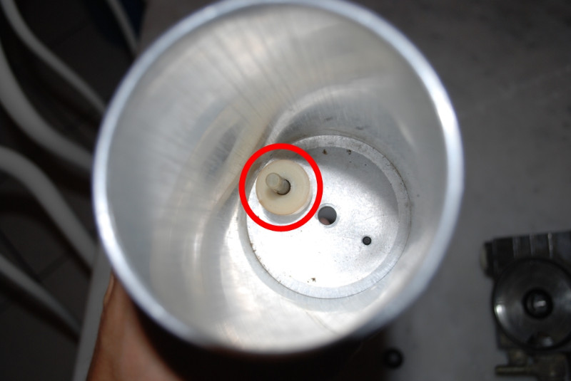

Je pense que s'il y a un capteur, le fait de le débrancher pour "ignorer" l'information qu'il donne est un "dernier recours".
Donc, le petit flotteur est entouré sur la photo ci-dessous.
Pour le remettre en état, il suffit de secouer l'ensemble:
a) jusqu'à entendre le 'clac-clac' qui indique que le flotteur est libre de mouvement
b) continuer pendant (5 minutes - 300 secondes) pour 'rénover" le contact.
Dernière modification par PLGJFL205 le ven. 13 sept. 2013 18:10, modifié 1 fois.
