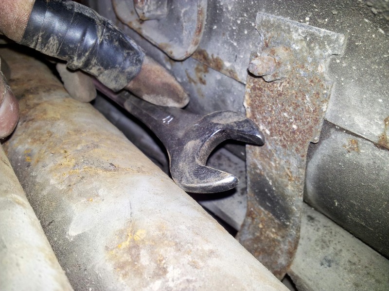

Une fois que le raccord est débloqué, vous pouvez enlever l'agrafe en U en tapant dessus avec le marteau et votre petit burin pour la faire coulisser :bien:
Ensuite enlever le raccord et vous pourrez sortir le flexible de son emplacement.

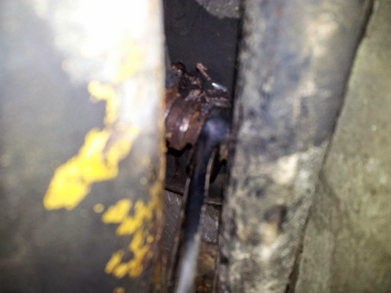

3ème étape, c'est là que ça se corse :
Cette fois il faut faire sauter l'agrafe en U en premier :!: Car de toute façon c'est inaccessible en l'état...
Pour l'ôter, vu comme elle est placée, il faut engager le burin par le passage de roue donc il faut un truc assez long quand même, plus ou moins 30cm.
Quand l'agrafe est sortie, vous pouvez maintenant enlever la patte vissée sur la caisse avec votre clé de 10.
Faites la sortir de l'axe, puis pousser la le plus loin possible le long du tuyau rigide de frein. Ensuite tirer légèrement sur le flexible de manière à l'amener vers vous, attention il faut être prudent, si vos tuyaux rigide sont fatigués ne tirez pas trop fort :langue3:

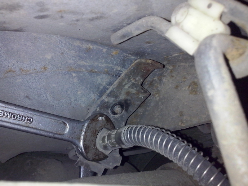

Passez la clé à oeil de 17 dans le flexible et la positionner dans l'écrou du flexible comme ceci :
Il faut faire en sorte que l'autre extrémité de cette clé repose sur le train arrière comme ceci :

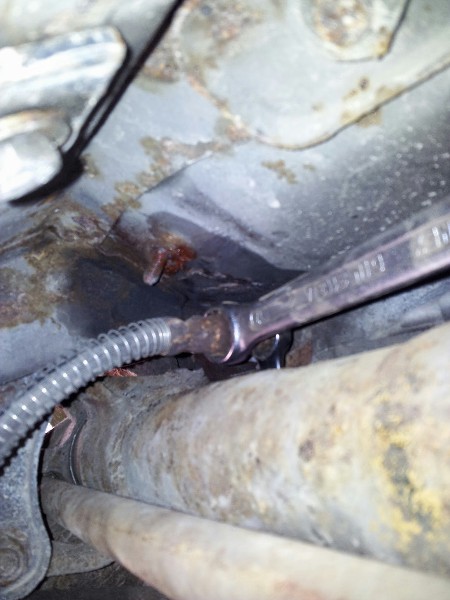

Passez ensuite votre clé à tuyauter de 11 par le dessous comme ça :
Ensuite, il n'y a plus qu'à forcer en maintenant bien la clé de 17 de façon à ce que le tuyau rigide ne tourne pas sur lui même et risque de casser !
Tout ça c'est pour le flexible gauche donc, en forçant sur la clé de 11, celle de 17 va naturellement appuyer sur le train arrière donc ça va !
Pour celui de droite par contre, la clé de 17 va monter, il faut donc la maintenir :!:
Voila le travail :

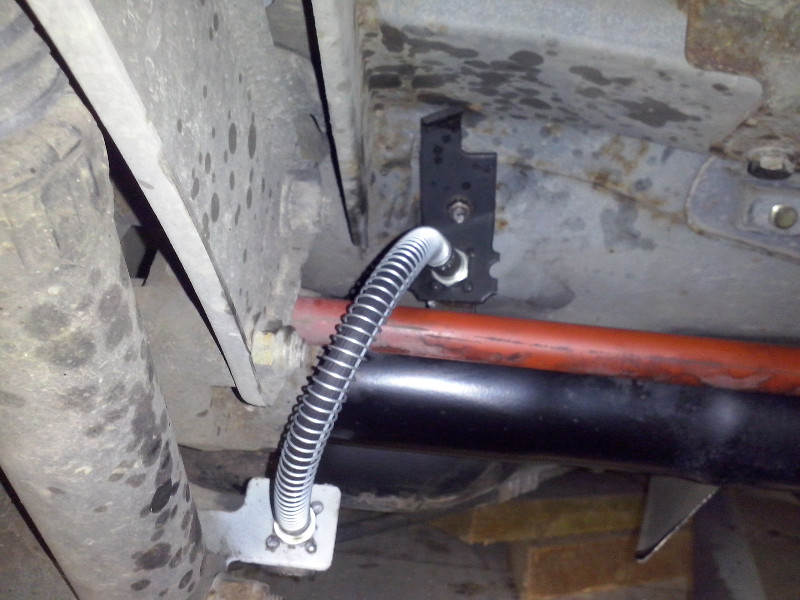

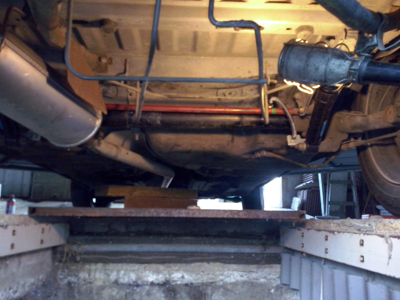

Comme promis mes photos avec quelques commentaires :cote:

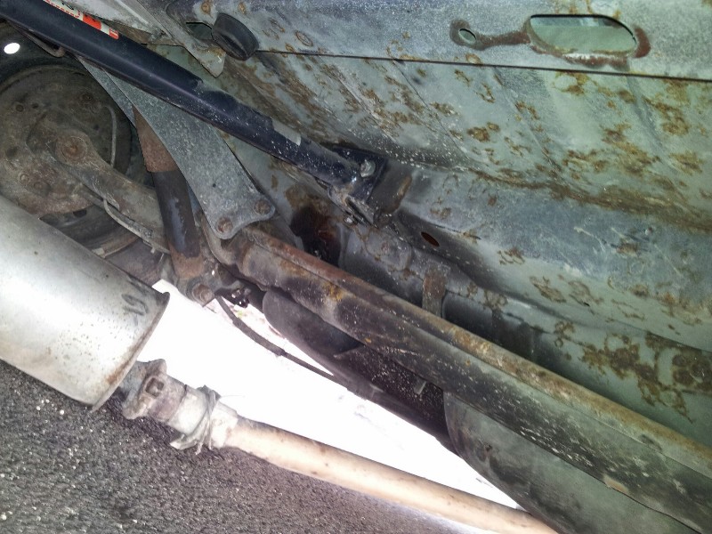

Virer la roue de secours, et éventuellement le silencieux pour pas être trop emmerdé (dans ce cas, soutenir la ligne d'échappement avec une cale).

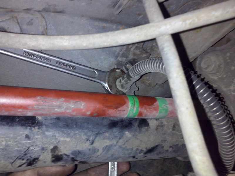

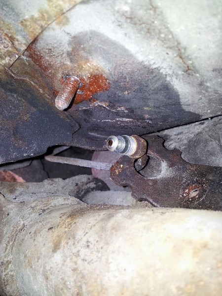

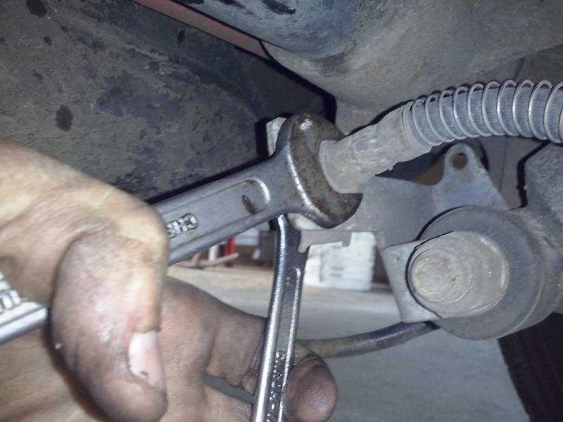

Commencer par le haut sinon ca va couler !! A moins qu'on en profite pour vidanger le circuit :) Virer l'écrou de la patte de fixation, utiliser 2 clés pour dévisser le flexible (une qui maintient le flexible, l'autre qui dévisse la canalisation)

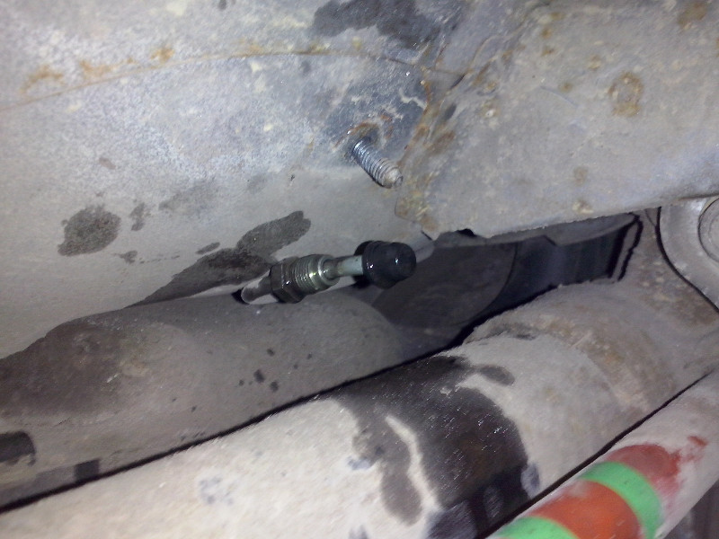

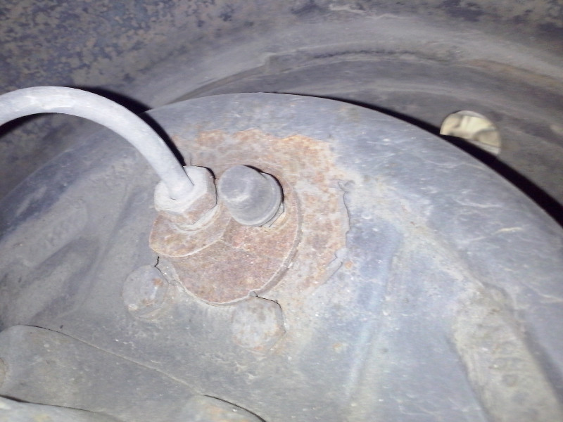

Utiliser le bouchon de purge de frein AR pour boucher la canalisation

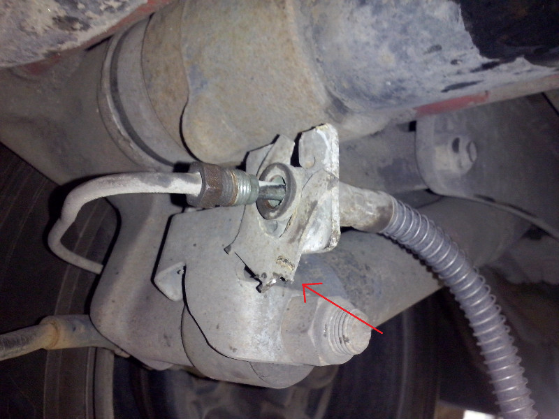

Dévisser la canalisation inférieure avec la même méthode
Enlever les petites "plaques" en tapant avec un maillet sur l'angle pour la faire tourner, utiliser une pince si besoin... (repérer le sens de la plaque pour le remontage !!)

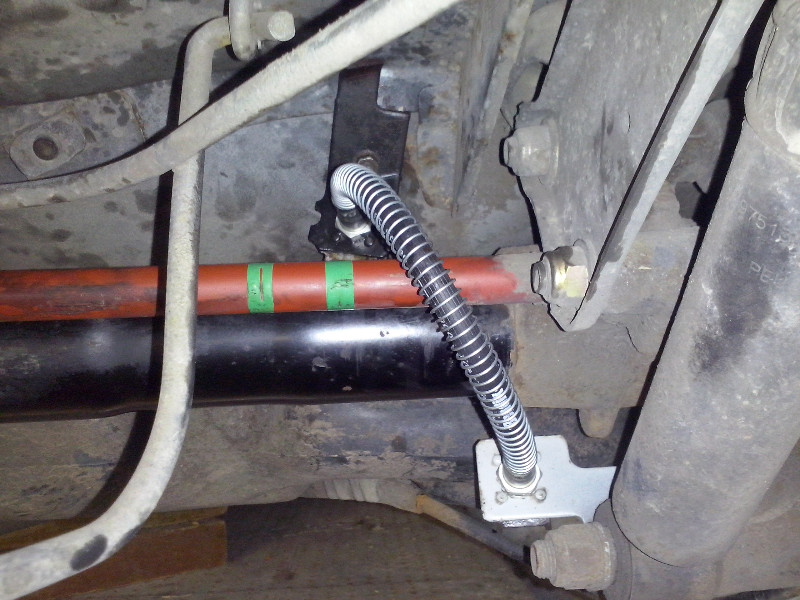

Pour le remontage procéder dans le sens inverse.
Commencer par le bas, ne pas serrer trop fort les canalisations (pour ne pas déformer la jointure), remettre la petite plaque dans le bon sens, bien l'enfoncer.
Pour le haut, avant de tout serrer et de remettre la petite plaque, s'assurer que le flexible ne force pas en rotation, il doit être courbé bien sûr, mais à peu près droit dans sa longueur, pas vrillé.
Serrer la pate de fixation de sorte que le flexible ne touche rien autour quand les amortisseurs AR sont compressés.
Là le flexible est pas loin de toucher sur la gauche... C'était perfectible avec un peu de courage :mrgreen:
