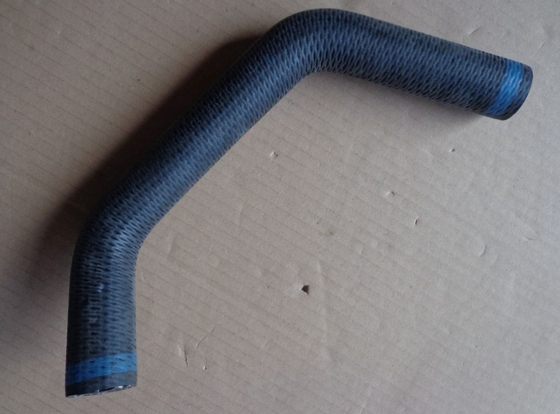

Celle du XU5M ne suit pas tout à fait le même chemin, a deux coudes et n'a pas la "vague" qui contourne la grosse durit d'air des autres XU.
Voici la tienne:
Et l'autre:

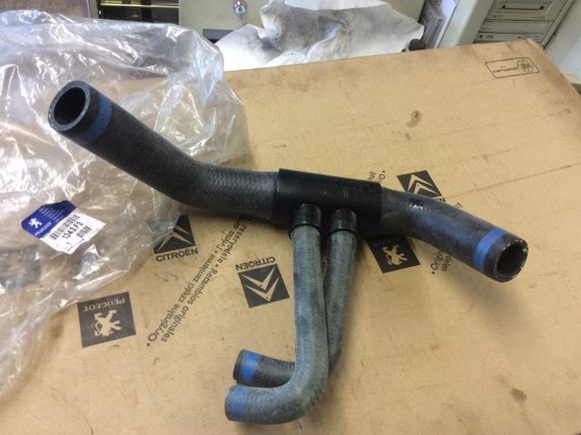

durite 1343F3 205 Automatique BVA 1,6l 88cv 1995
Message par Muriel_S »
Voici à quoi ressemble la fameuse durite (OE 1343F3) spécifique a la 205 automatique BVA, moteur XU5M/Z, 1,6l 88cv de 1995, qui va, d'une seule pièce, du calorstat au radiateur, (pour ceux qui n'en aurait jamais vu):
