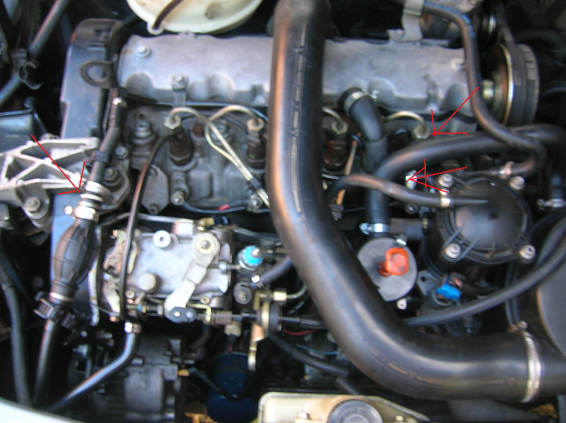

* réparation fuites gazoil:
Après le changement des bougies, j'ai dû toucher un peu au tuyaux de gazoil, j'ai calé à chaud. du coup j'ai chercher les fuites ( celon méthode: https://www.youtube.com/watch?v=wIO2liDaWy4 ), j'en ai réparé 3 indiquées sur la photo:
(Au niveau de l'injecteur c'était juste le petit bouchon en caoutchouc qui était craquelé.)
voila, après tout ca, ce matin, toujours un démarrage moyen, je dois mettre légèrement le pied sur l’accélérateur pour que ça marche correctement. Ca donne 'l’impression qu'il manque de l'essence.

Alors quand on cherche les fuites de gazole, ne pas oublier de vérifier les 2 durites qui partent du réservoir! :)
Ca a un peu amélioré le problème.
