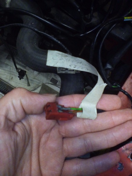

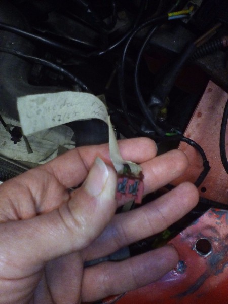

Le connecteur rouge c'est celui-ci, près du phare et bocal de lave glace ?
Il ne sert à rien et n'est pas branché, c'est un précâblage climatisation.

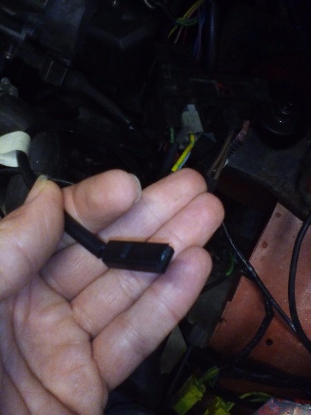

Le connecteur noir à un fil est à proximité de la tête d'allumeur ?
Il n'est pas branché non plus, il sert en principe à connecter un appareil Peugeot pour le réglage d'allumage.

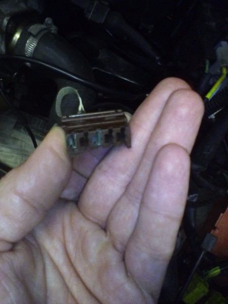

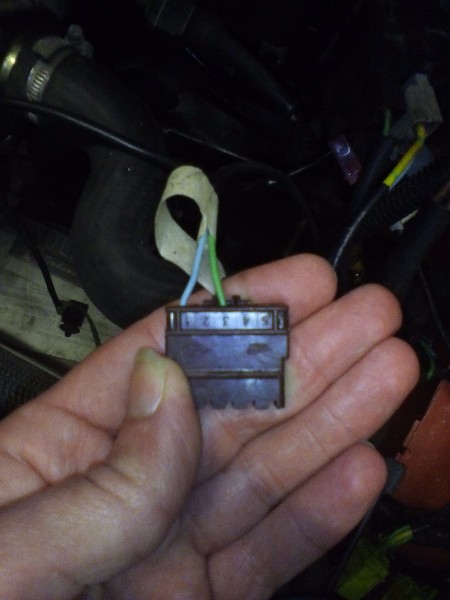

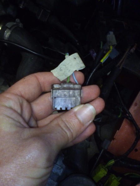

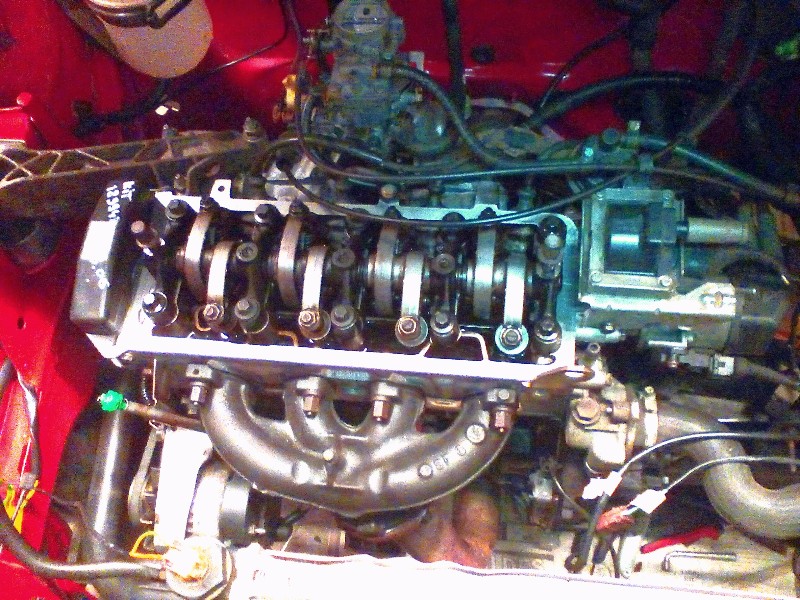

voila les differentes photos que j'ai pris ce matin.
voila la fiche marron qui part du radiateur
le fil noir n°47 qui lui arrive du cablage principale.
et le fils rouge qui lui arrve bien du cablage sous bocal de lave glace.
et donc le moteur...

Re: problématique de branchement
Le marron c'est pour shunter le ventilo donc pas branché, le rouge pas branché comme dit plus haut, et le petit marron je crois que c'est le fil pour la sonde de tempé d'eau, apparement tu as un bouchon et donc pas de sonde du coup apparement pas branchée non plus
- 3dfx
- Messages : 8313
La sonde de température d'eau a une cosse rouge mais cette noire n'est de toute façon pas branchée non plus d'origine.
Donc aucune inquiétude à avoir ! Juste finir le remontage
